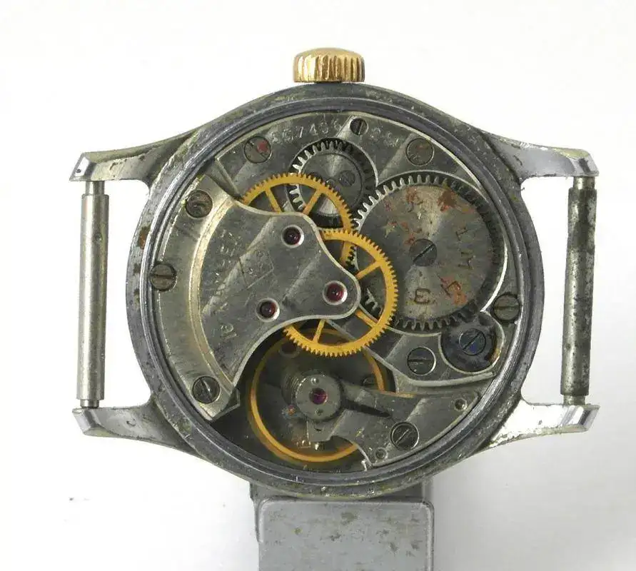

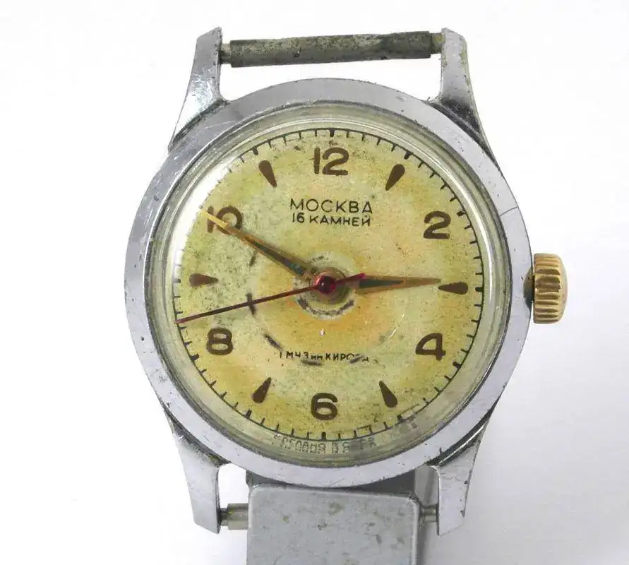

Pues resulta que un amigo me trae un gagarin de sgunda mano de Rusia, pero...las agujas las cambiaron en su tiempo y son negras y delgadas, vulgares y sin lumen. Me he estado volviendo loco buscando agujas de esa medida pero no he encontrado (cre y toco madera) hasta ayer que se me ocurrió buscar por el movimiento y...¡ bingo ! encontré un reloj que no era Gagarin pero que tenía el mismo movimiento y agujas con lumen. Cierto que no son exactamente igualitas que las que veo del Gagarin pero al menos ya las tengo y además un recambio de movimiento y todo por 11 euros. Ya solo será cuestión de hacerles una buena puesta a punto
Aquí van las fotos del sujeto
Pues a mí me pasa lo mismo que en tu otro hilo, que todavía no sé lo que es un Gagarin.
Cruzando el río Mara

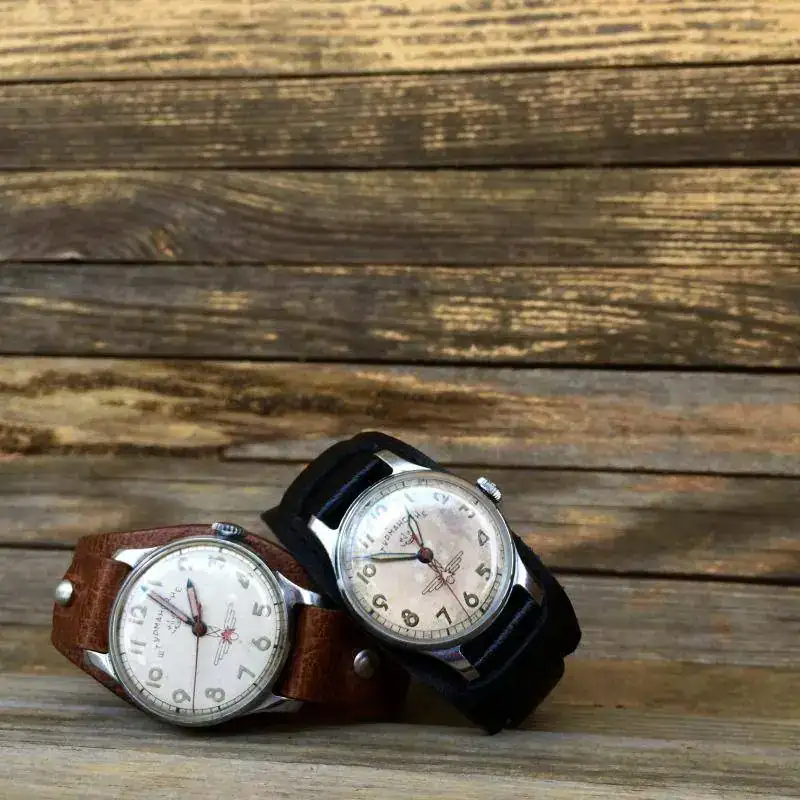

Si el Gagarin al que te refieres es el Shturmanskie 1MChZ, Esas agujas se parecen a las originales como un huevo a una castaña... Creo que tampoco son las originales del Mockba, al menos son diferentes de las del par que tengo, que sí se dan un aire a las del Gagarin pero más reducidas (esa impresión me dan al menos, no he tenido un Shturmanskie en la mano)
El movimiento tampoco es el mismo exactamente, el Shtur. puede ser de 15 o 17 piedras y el Mockba es de 16, pero sí puede que los cañones para las agujas sean de la misma medida.
Si te hubieras molestado en leerlo,verias que digo que no son las originales (suponiendo que alguien sepa cuales son las originales) pero me hacen el avio mientras busco las suyas. Las medidas de las originales son 1,88 mm, 0,88 mm y 0,18 mm ( esas son las que necesito y desde luego por si acaso lo piensas no son el largo, sino el diámetro de la de la hora, el minutero y el segundero.
El movimiento que viene es el Zim 2609, también usaba el poljot 2609 , de 15 rubies que posteriormente se cambio a 17 rubiesDetails of the 15-jewel Штурамснкие:

El calibre que muestras está hecho en Moscú , como los del reloj al que te refieres, y no en Samara (ZIM). Tampoco un Shturmanskie llevaría un ZIM, como puedes comprobar en las descripciones en inglés que pegas ya que sólo menciona la 1MChZ.
En el año que indica aún no se denominaba a los movimientos con el código unificado, pero equivaldría a un 2608, no un 2609 porque no tiene antishock.
Buena suerte en tu búsqueda.
ZIM era una fábrica y eventualmente una marca para los relojes fabricados allí. Lo que Ranfft dice es que en algún momento compartieron producción la 1MChZ y la ZIM y no seré yo quien cuestione esa afirmación, bastante difícil es ya tener información de la historia de la relojería rusa como para despreciar la existente.
Pero ¿qué quiere decir eso? ¿Se les rompió una máquina en Moscú y pidieron un camión de puentes de rodaje a Samara? ¿Fabricaban la máquina indistintamente en ambas factorías y estampan las dos firmas como si una Berlingo fuera con acentos circunflejos de Citröen y león rampante de Peugeot? En cualquier caso parece ser que "el Gagarin" montó unos movimientos con unas características muy concretas poco o nada sujetas a alternativas.
