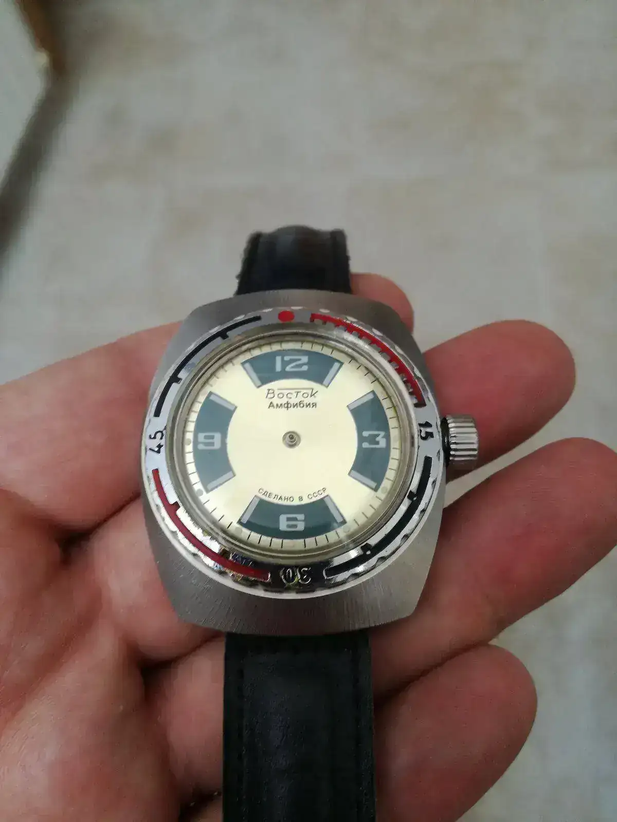

Pues como reza el título del hilo ando buscando unas agujas para un amphibia en caja 090 y con un 2209.
He limpiado caja y bisel, he pulido el plexi y sustituí el dial, pero las agujas se han perdido así que necesitan reemplazo.
Sabéis dónde puedo conseguirlas?
Gracias por adelantado.

No me importa que sean modernas si son válidas para el calibre.
El dial, aunque marcado como soviético, lo más seguro es q no lo sea.

Es un dial muy chulo, me gusta mucho y efectivamente necesita agujas porque es una pena que no se pueda utilizar.

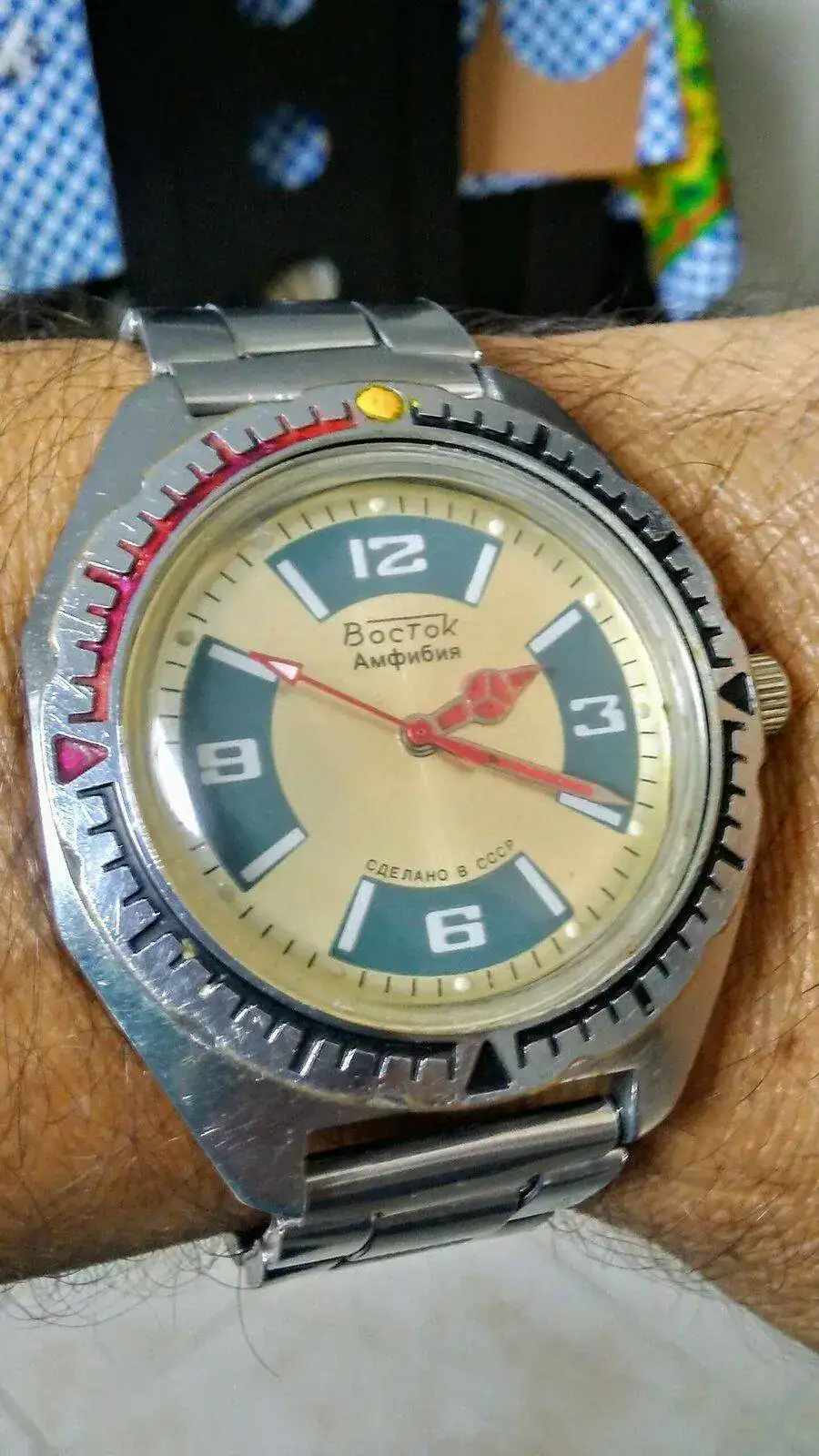

Yo arme este con partes vostok chatarrizadas diversas, al final le instale agujas afternoseque de origen ucraniano y me gusta el resultado final
