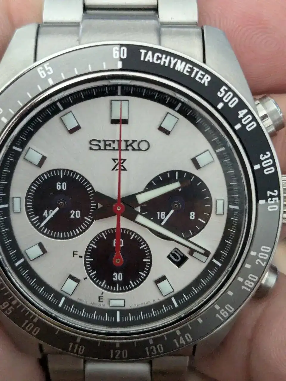

Buenas compañeros relojeros. Recientemente adquirí un seiko speedtimer ssc911 con el que estoy encantado salvo por una cosa. La aguja del crono en ocasiones no para exactamente en el 0.
Si lo uso varias veces el crono en ocasiones para en el 0 y otras un pelin (medio milimetro) mas adelante.
Esto es un fallo del reloj o está considerado dentro de lo normal dentro de lo que es esta gama de relojes?
Adjunto foto.ya he intentado calibrar la aguja pero entonces estoy en la situacion contraria, a veces se queda en el cero y otras veces algo retrasada.
Mil gracias de antemano por vuestros comentarios!

Un "defecto" muy común en muchos cronos. Si te molesta demasiado cuando lo mirás podés llevarlo a un relojero para que saque la aguja y la vuelva a colocar. Yo lo dejaría así, no me parece tan terrible

El tema esque a veces esta centrado, parece ser que depende como caiga la agua esta mejor o peor centrado por lo que ajustar la aguja no lo solucionaría.

Las agujas en los relojes de cuarzo tienen cierta holgura. Personalmente no me preocuparía

... no sé si será causado por el ángulo
en que está tomada la foto, pero ahí
duele más la vista el índice de las 6.
de todas maneras un seiko perfectamente
alineado tiene bastantes papeletas de ser falso ::evil::

Salvo que vayas a cronometrar los 100 metros lisos de los Juegos Olímpicos, no vale la pena fijarse en ello. Para una precisión de centésimas de segundo, usa un digital.

No, por lo visto es algo dentro de lo normal....

Esto es algo común en los relojes de cuarzo.
Existe un espacio entre los engranajes y ese espacio es el que hace que en unas ocasiones el segundero pare en el 0 y en otras no.
También deberías observar lo siguiente (casi con toda seguridad), si te fijas en el segundero y giras el reloj podrás ver cómo la aguja tiene algo de juego y se mueve un poco (mejor usar una lupa).
Este tema me llevo a escribir un correo al SAT de Hamilton y fue donde me dieron la contestación. La misma respuesta que me dieron en el SAT de Casio.
