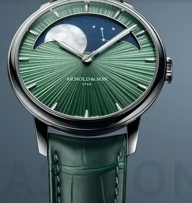

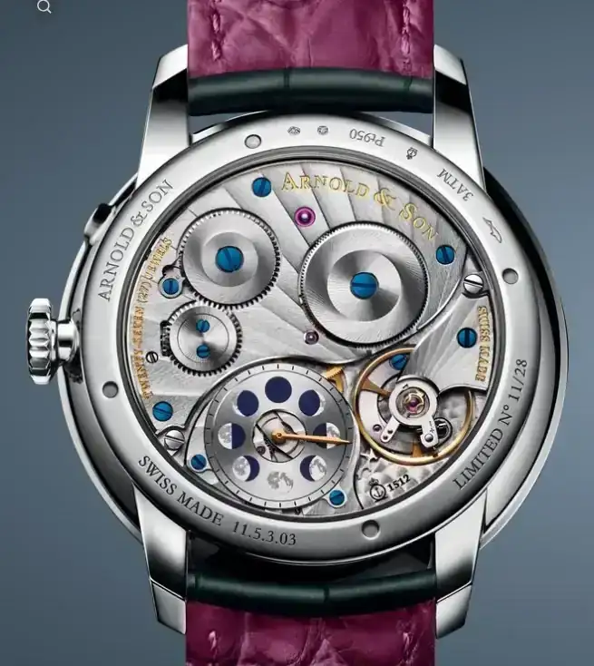

Arnold And Son, perpetual moonphase, tiene un desfase cada 122 años.
Pero claro, ni tu ni yo vamos a estar aqui para comprobarlo, me temo...
Ver el archivos adjunto 3300661Ver el archivos adjunto 3300662
Porque tambien tiene 135 dientes👍
No hay más misterio.
Las de 59 y la alta gama o astronómicos, 135.
Aunque le quite romanticismo, los 122 puro marketing de poca utilidad práctica.

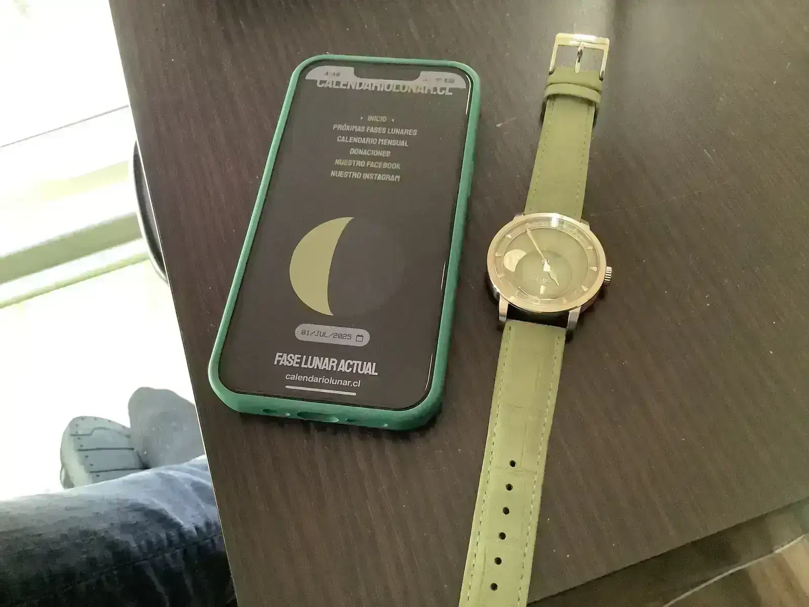

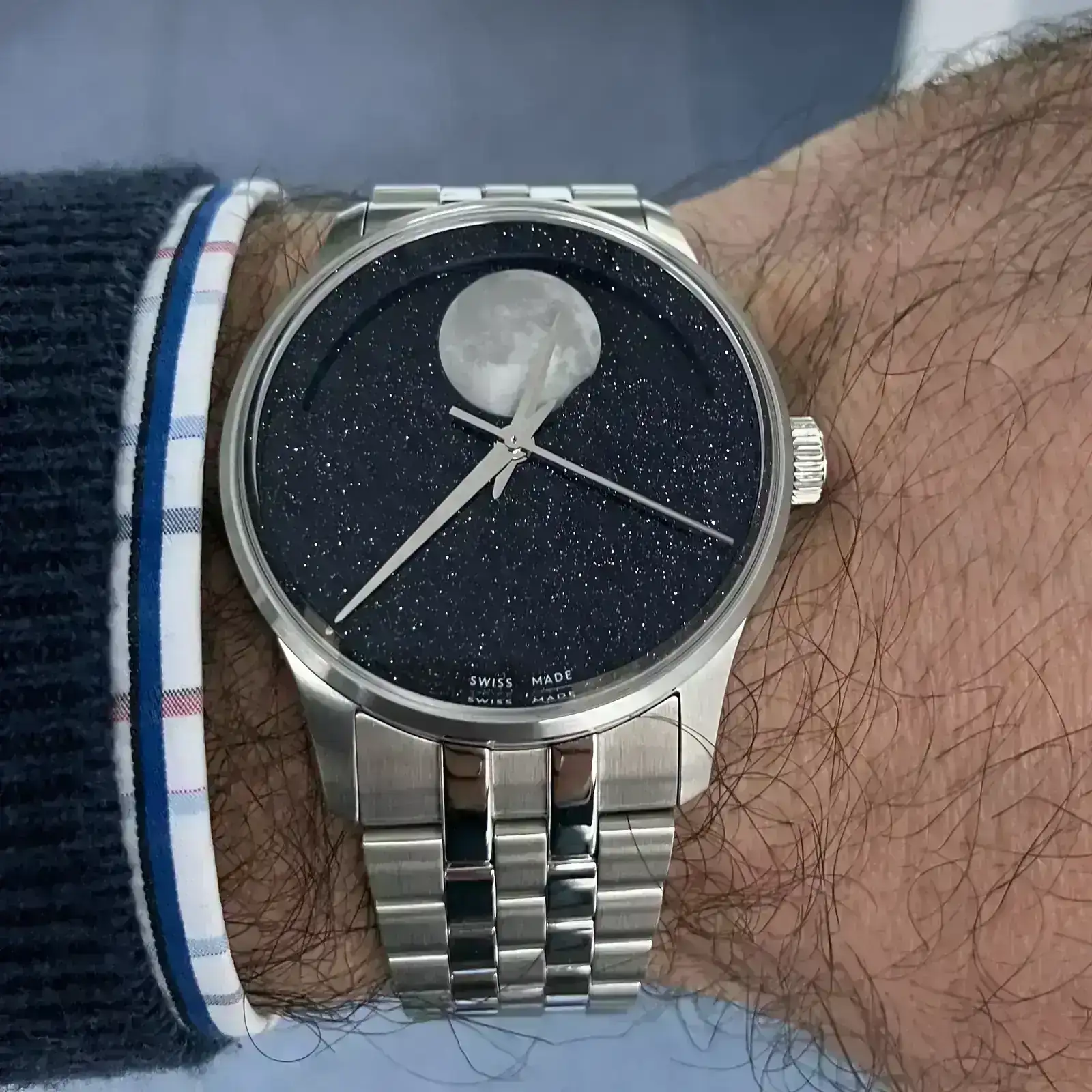

Nunca he tenido otro reloj con fase lunar pero comparándolo con el calendario lunar la verdad es que la porción mostrada de la luna que debiera ser un 39% en el reloj supera largamente el 60%. Debiera mostrarse el porcentaje aproximadamente correcto o solo indicar que está en cuarto creciente? Alguien sabe como se muestra en otro relojes con la misma complicación?
Ver el archivos adjunto 3301531

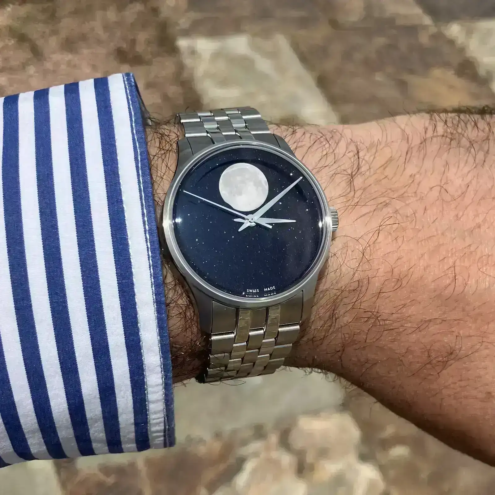

Con este modelo de dial y disco lunar te mostrará los cuartos (creciente y decreciente) con un tamaño visible superior al real, como dices… Mañana comienza el cuarto creciente, y la luna se colocará en la posición de las 9, y verás más de la mitad de la misma… Lo bueno es que se ve más, y te orientas mejor con esos sectores (cuartos).

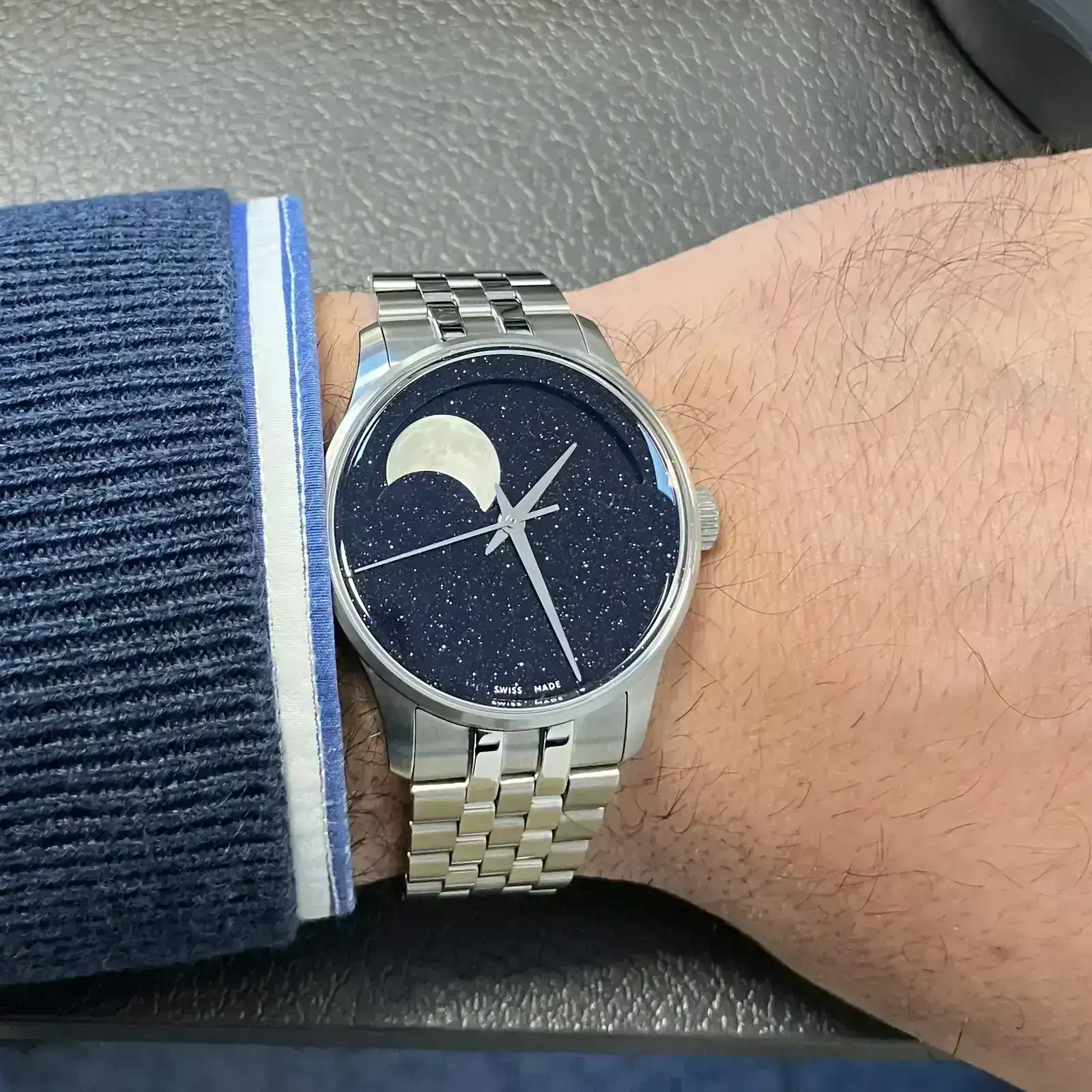

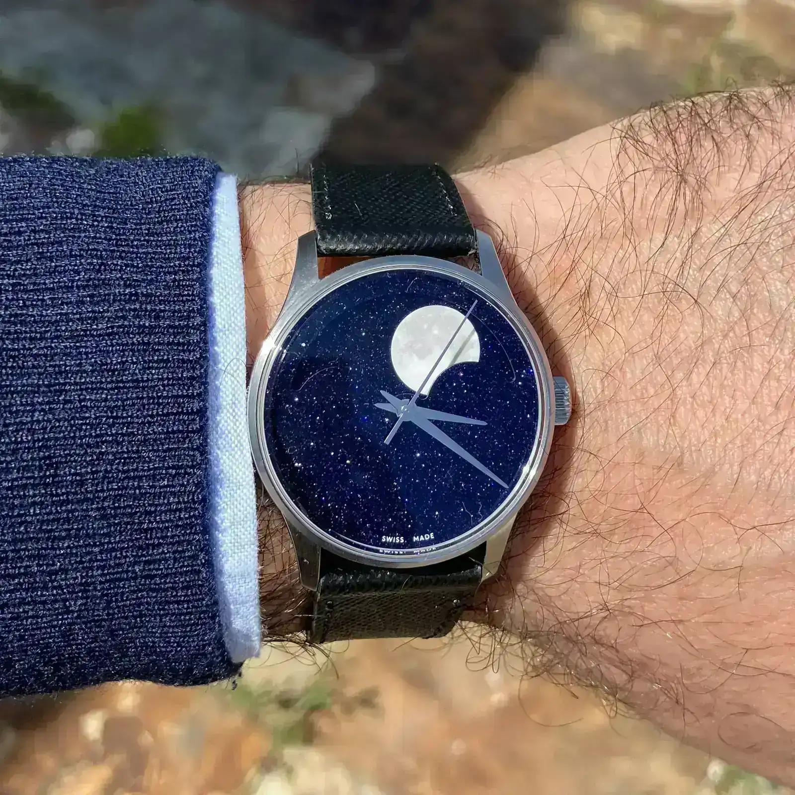

Lo más habitual es mostrar la luna entre dos “montañas “, de modo que se va ocultando o apareciendo según proceda (en el mío se mueve en sentido inverso a las agujas del reloj, de derecha a izquierda):
Reacciones: Minutemen, Rafa_Capo y Vania
Ver el archivos adjunto 3301635
Ver el archivos adjunto 3301630
Ver el archivos adjunto 3301632
Ver el archivos adjunto 3301633
Por lo tanto el dial que se mueve tiene 2 lunas cierto? Cuando la que está visible se esconde por la izquierda sale otra por la derecha?
Es este hay solo una que se esconde detrás del círculo inferior y luego, al día siguiente aparece.
Eso es, en el mío tiene 2 lunas iguales, mientras que en el tuyo sólo una. En un modelo anterior de Christopher Ward, el dial tenía cierta transparencia que permitía ver la segunda luna oculta mientras se mostraba la principal, o incluso ver las dos ocultas en Luna Nueva:

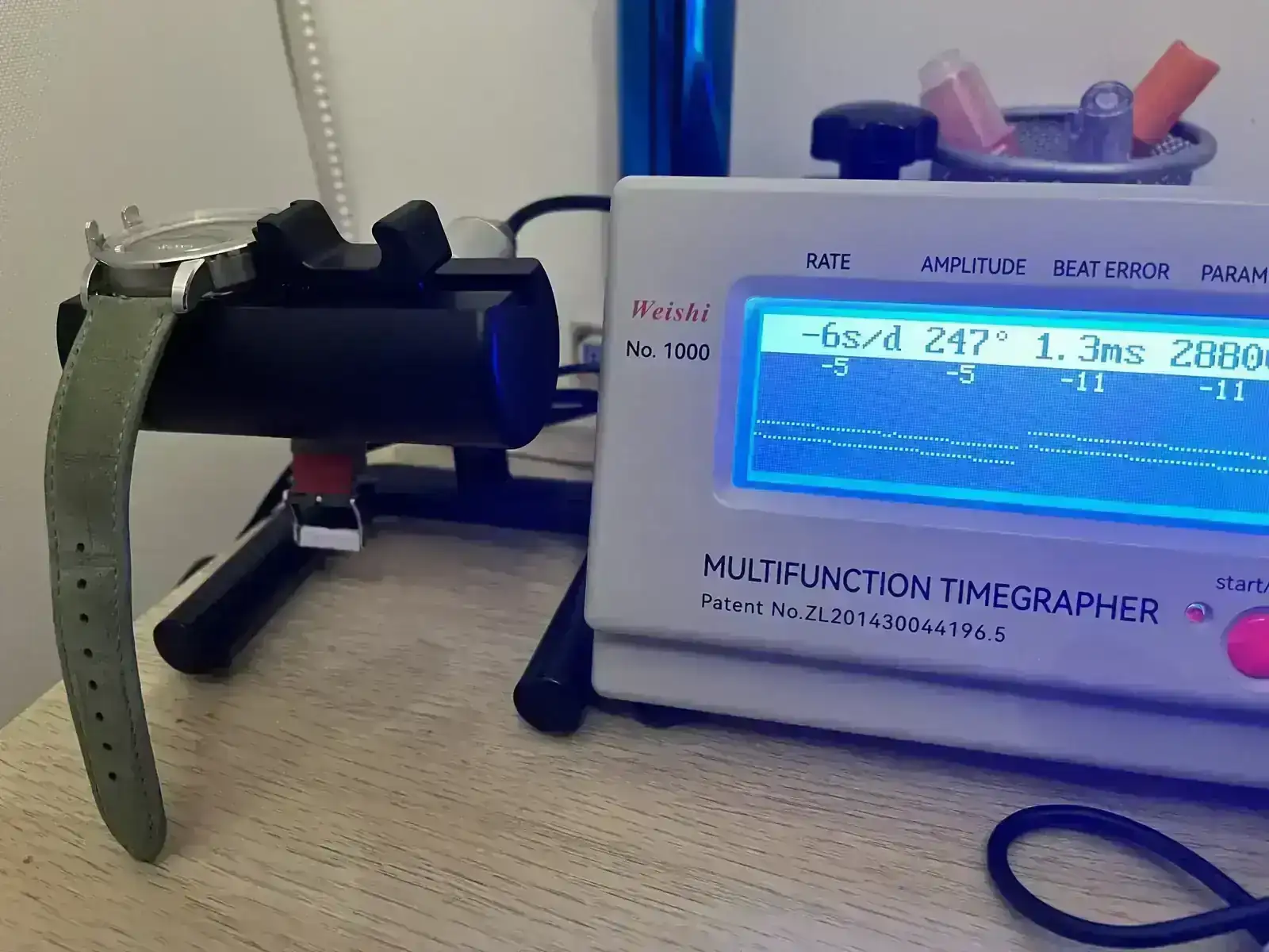

Pequeña actualización: en vista de la pésima regulación del calibre in house de Agelocer decidí intervenir y regularlo yo mismo. El resumen es que después de 10 minutos de trabajo lo dejé en -6s/dia. No puedo creer que no puedan destinar 5 minutos a verificar que el reloj funcione dentro de parámetros aceptables. Una vez más se ve el pésimo control de calidad de algunas marcas chinas:
