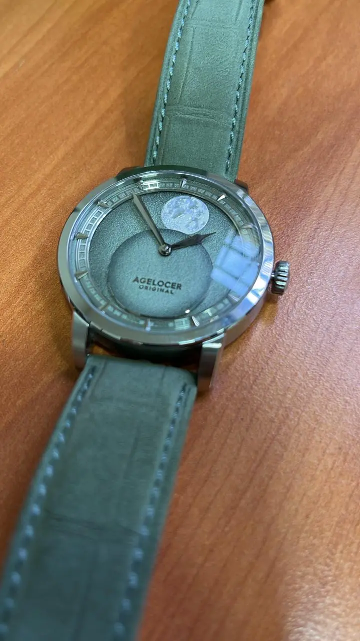

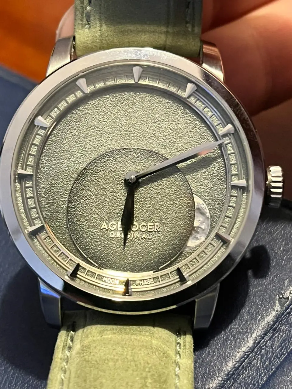

Se que Agelocer no ha tenido muy buenos comentarios en el foro por algunas publicaciones bastentae engañosas en su sitio web. Yo me enteré leyendo en el foro despues de comprar este reloj asi que cuando lo hice en Kickstarter no tenía idea que en algún momento se promocionaron que marca Suiza. Yo encontré un proyecto en Kickstarter que me apareció atractivo y aporté.
Bastante tiempo despues (cerca de 8 meses) me llega finalmente el reloj.
La verdad es que como suele pasarme con los chinos, que tiene un equipo de fotografos impresionante, al llegar el reloj se ve un poco peor que en la campaña pero la verdad que es está bastante decente. La máquina que se supone que tiene 80 de reserva de marcha está terminada bastante bien, no es una maravilla como paree en las fotos pero tampoco es un desastre. La esfera si cumple bastante bien es muy bonita salvo que en la campaña se dice que la luna es luminosa y la verdad es que si es que tiene Superluminova es en una cantidad mínima. Cumple en todo caso. No he revisado si cumple la reserva de marcha ni su precisión (en tiene segundero en todo caso asi que da un poco lo mismo) jajaja. Pero para mis expectativas el reloj está bastante bien.

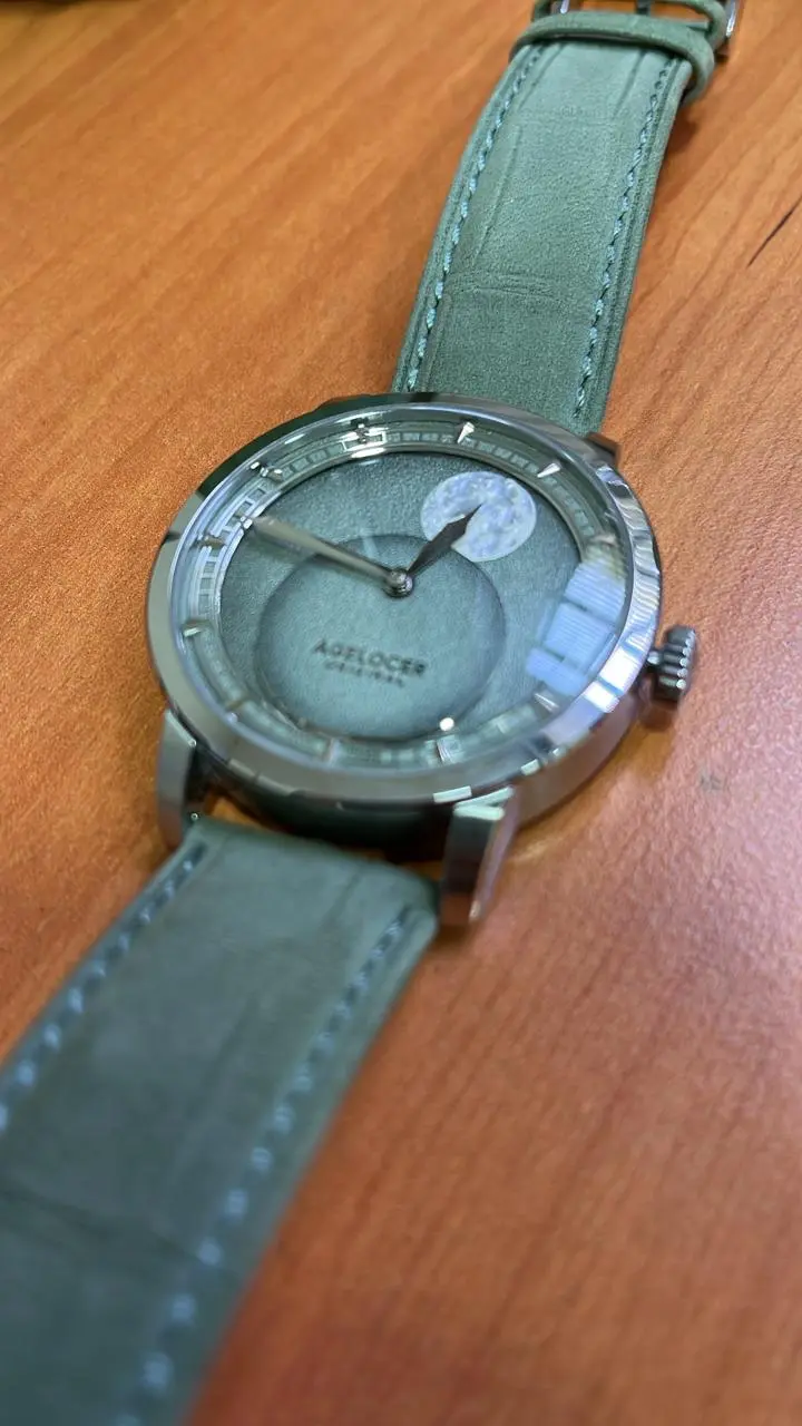

En todo caso la máquina es muy bonita jajaja y los tornillos no son azules como en el render:
Ver el archivos adjunto 3299134

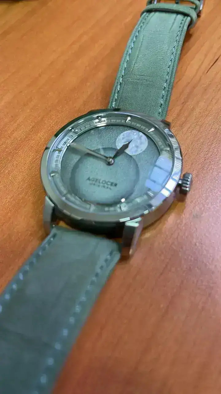

@Minutemen parece que el tema de la fase lunar es correcto y estabamos hablando sin fundamento. En vez de usar el experimento que te mencioné, hice lo que uno debe hacer. Me fui a leer el manual que viene con el reloj y la verdad es que la fase lunar SI FUNCIONA.
Hice lo siguiente:
1. Puse la luna a las 12:00 y en vez de utilizar el ajuste rápido, usé la posición dos de ajuste de la hora y avance hasta que se moviera la luna: lo hizo en 22 horas y 50 minutos. Continué moviendo y lo hizo nuevamente en 22 horas y 50 minutos. Es decir, la luna da una vuelta completa en un mes menos 36 horas, es decir en 29 dias y medio en vez de los 31 de la rueda del calendario.aquí van un par de fotos:
Hice lo siguiente:

Pues entonces si funciona ,y el misterio es como se ajusta, si para ajustar tienes 31 posiciones...
En el manual está bien explicado.:Se ajusta primero se avanza en la posición 3 hasta que la luna se mueva una vez. Luego se pone la corona en la posición 2 y se ajusta a la fase lunar actual. Finalmente se vuelve a la posición 3 y se ajusts la hora.
