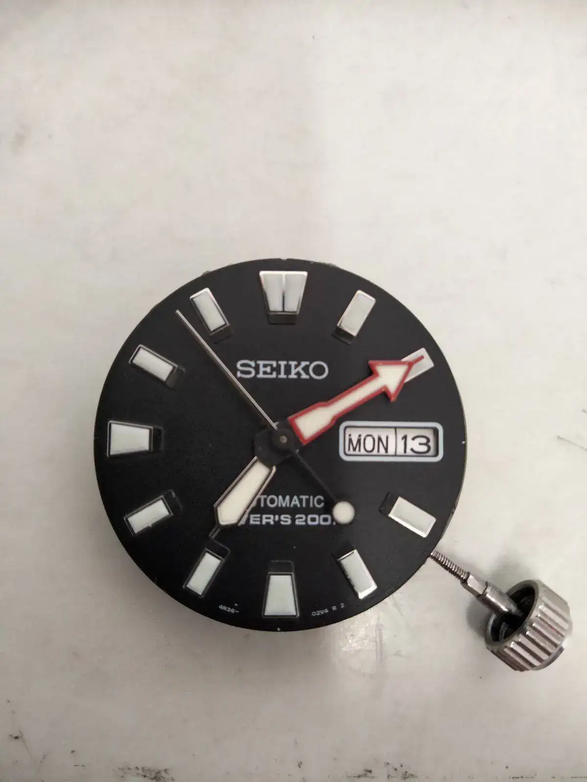

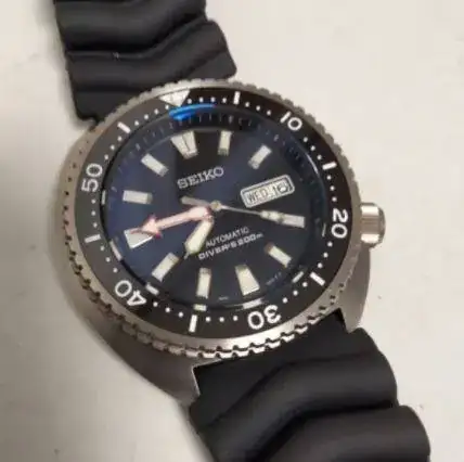

llevo montada una caja tortuga de titanio con un movimiento NH36A y una esfera Stargate con ventana de día de la semana y corona a las 3´8.
pues bien , he comprado una caja de acero que indica corona a las 4´1 (aún no la he recibido) , he estado haciendo pruebas desplazando el dial con la corona a las 4´1 y el día del mes sale bien pero el día de la semana queda desplazado. alguien sabe que solución puede tener esto?

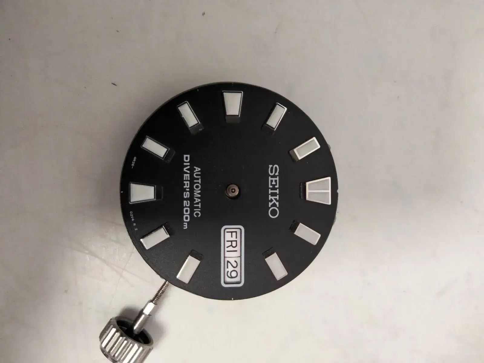

bueno, pues creo que lo voy a solucionar poniendo un dial con ventana solo para el día del mes que si encaja bien

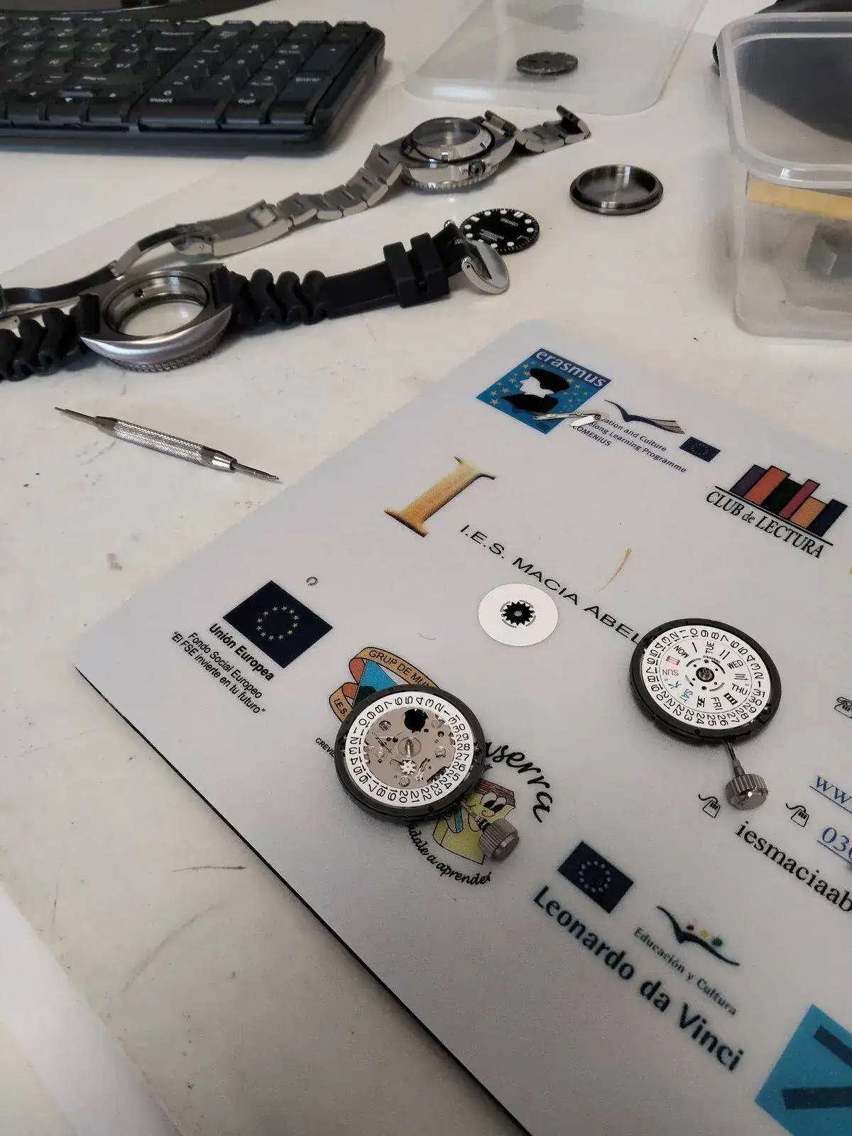

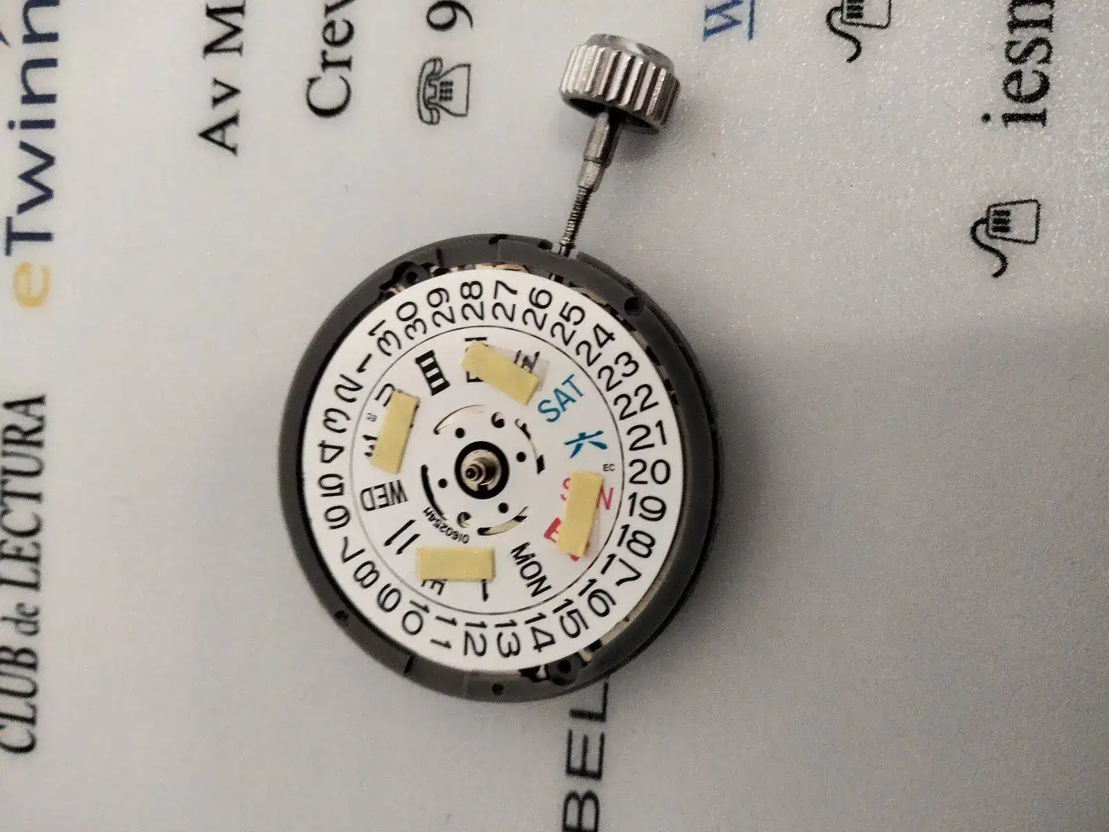

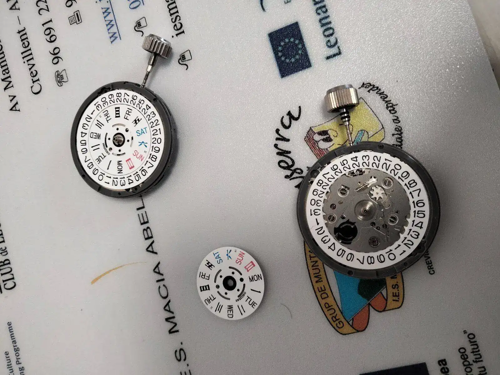

Pues me acabas de dar una idea 🤔 porque tengo dos NH36 y voy a probar de pegar con miniahesivos de doble cara el plastico de los días de uno sobre el otro pero desplazandolo hasta que coincida con la ventana a ver si funciona. Ya te cuento

ajajajajajaja, arreglado, he puesto uno sobre otro pero le he tenido que quitar la ruedecilla dentada y no roza absolutamente nada y funciona todo perfecto y completamente alineado a las 4'1

pues en un principio lo pegué con la ruedecilla dentada y si que rozaba, pero al quitarsela después la lámina que queda es tan fina que no roza en ningún sitio, todo perfecto
