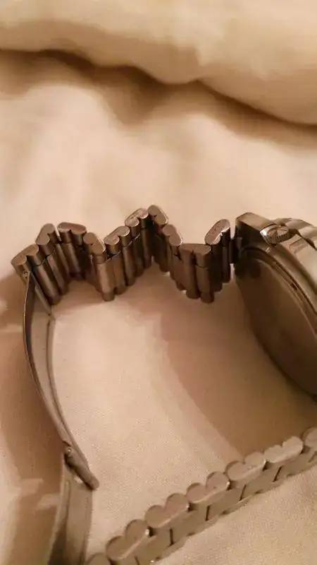

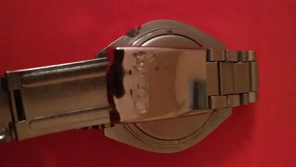

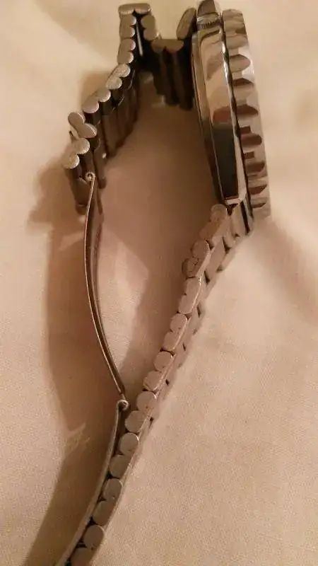

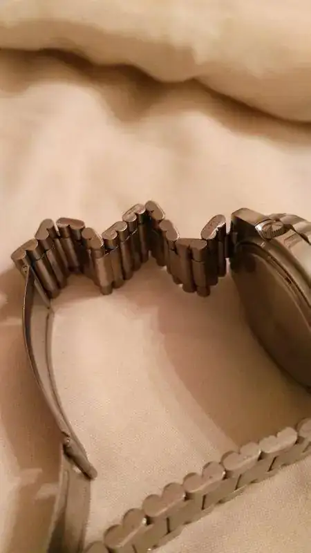

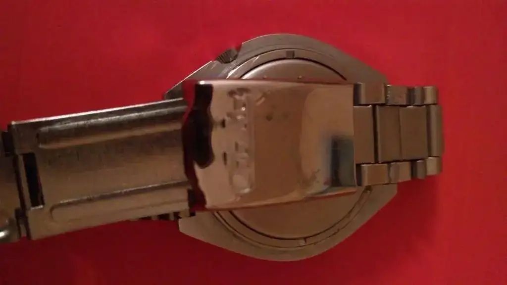

Buenas noches a todos. Se trata de un par de viejos Slava de cuarzo que tenía olvidados y que he decidido rescatar. En la relojería de ECI no supieron sacar los eslabones de los armis (No se aprecia tornillo ni pasador). Os dejo unas fotos por si alguno tenéis este modelo de armis y habéis tenido experiencia con él.
Muchísimas gracias a todos.

Una foto por el lado interior, en la zona próxima al cierre, sería mucho mejor.
El brazalete no es de acero macizo y en la parte interior suele haber unas flechas que indican en qué dirección hay que empujar para liberar los pasadores que forman cada uno de los eslabones.
Es similar al armis del Slava "monster". No lleva pasadores y hay que abrir con una navaja los eslabones (chapas) centrales por el reverso, quitar la sección que sobre y volver a cerrarlo.
Edito para añadir que mientras escribía ha contestado el compañero cierzozgz :ok::.
Hola es importante como apunta Joler ver el otro lado, pero no parece que lleve pasadores. entiendo que debes realizarlo abriendo chapas entre eslabones. Un saludo
