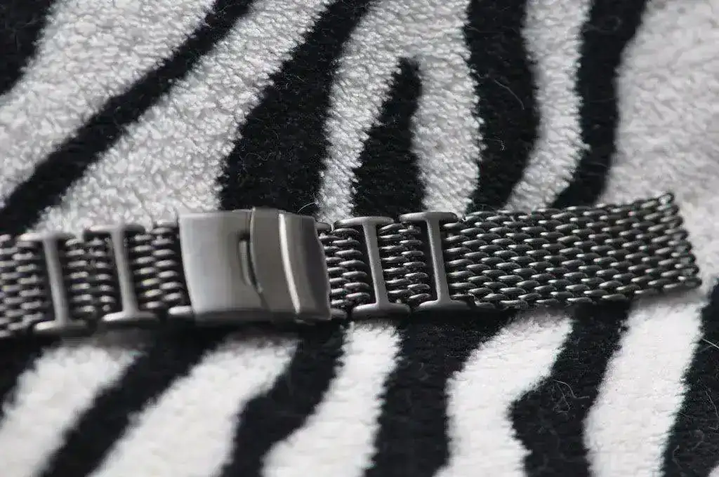

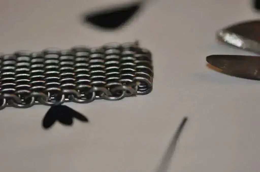

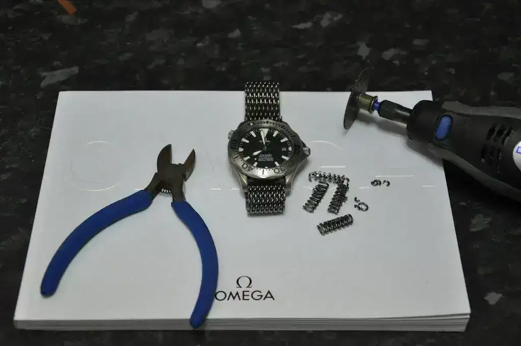

Hola a todos.He comprado hace poco una milanesa con extensiones en H y puesto que tengo una mini muñeca tengo que acortarla.Tiene dos posibilidades,una es de las H y la otra como todas en el cierre del deplo.Como no quiero quitar las extensiones he decidido acortarlas de la parte de atrás la que va al reloj.Unas fotos de la milanesa.
Comienzo con un alicate de punta,pero el material es tan duro que es imposible con esta herramienta.

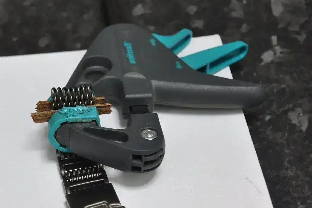

Plan B,dremelaitor.Le agarro con un sargento.

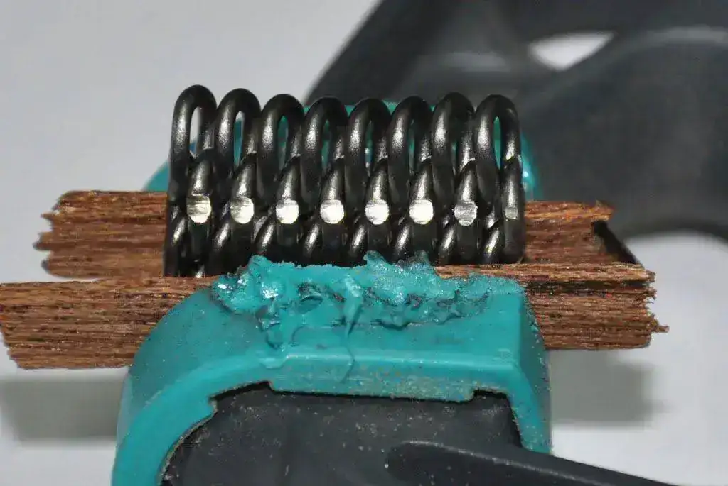

Con mucho pulso procedo a cortar los eslavones.

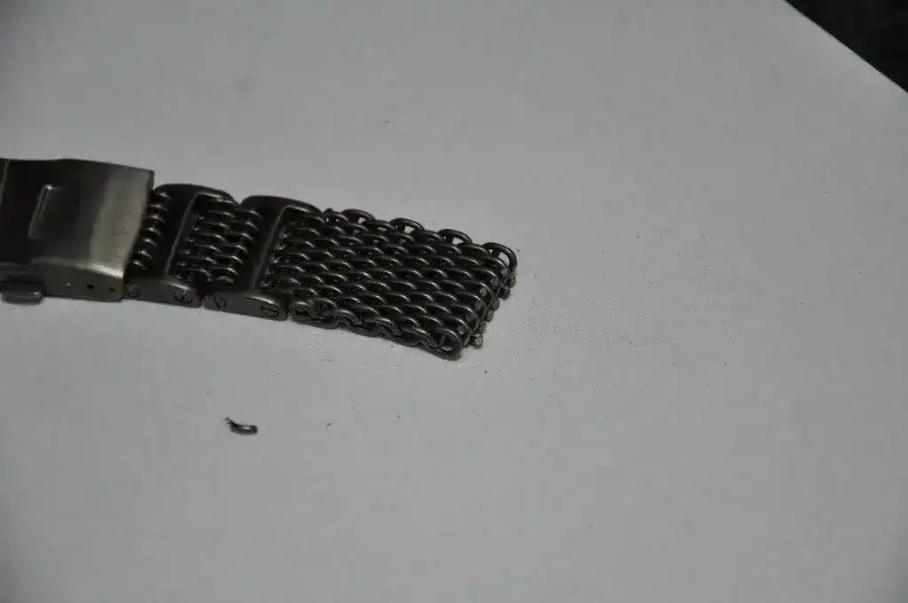

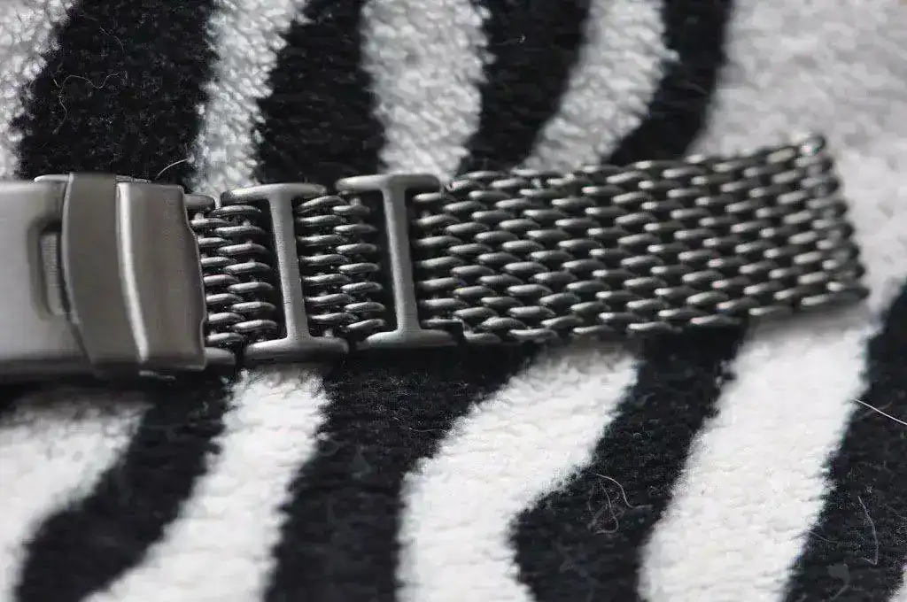

Corto por un lado y luego por el otro porque cortando por uno no sale.Este es el resultado.
Con paciencia y el alicate acaban saliendo y ya esta acortada.

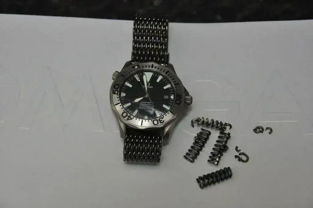

Las herramientas necesarias

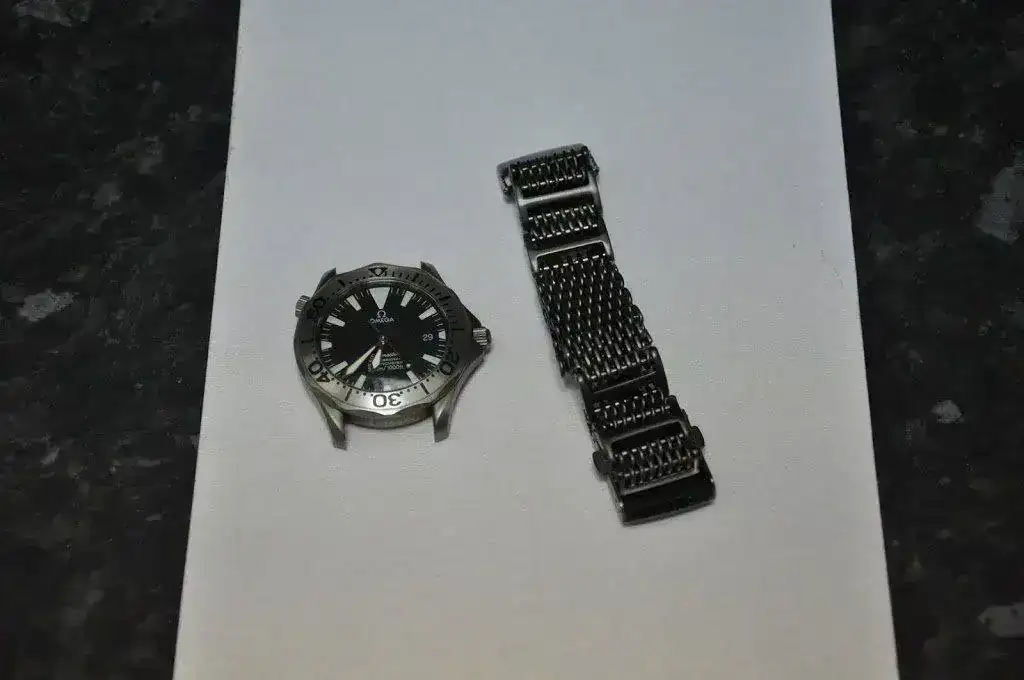

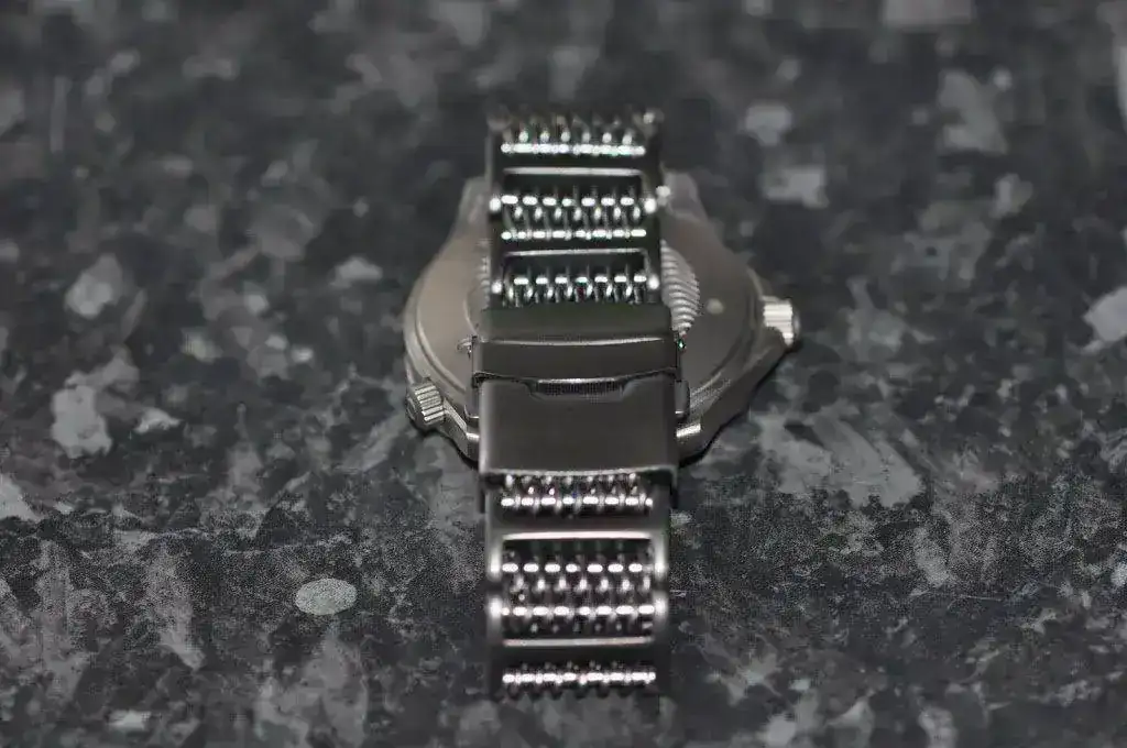

El resultado

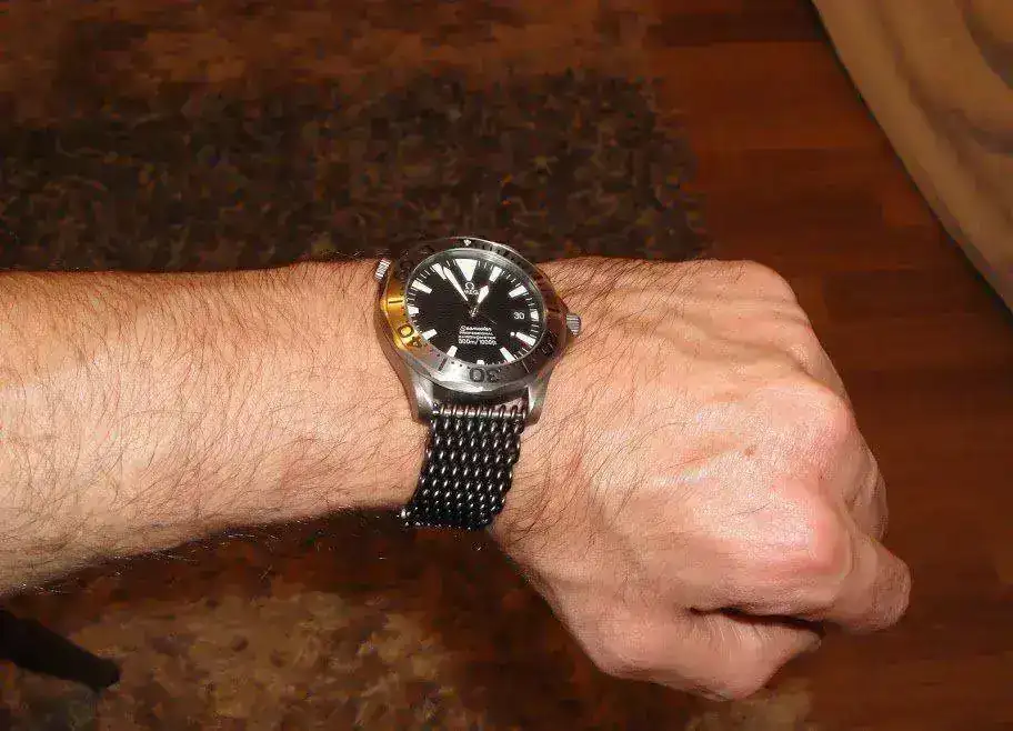

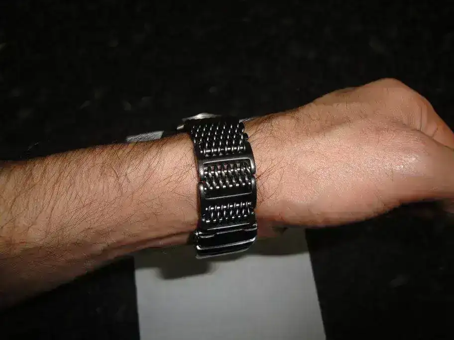

Y ahora con el modelo.
Gracias a todos por llegar asta aquí y espero que a alguien le sirva para algo.Un afectuoso saludo.Aitor.:Cheers:.
Buena idea,a si queda simetrica.
Yo tengo una igual,acortada,pero solo de un lado,y no queda bien.
Gracias compañero.
Asi es compañero hay que cortarle a un lado y al otro.Un saludo.:Cheers:.

pero falta una wrist shot, ¿no?
Espero sea de vuestro agrado.:Cheers:
