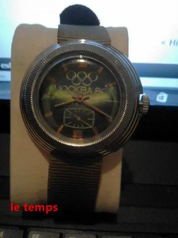

El Luch que presentas lleva el calibre luch 1800, cuya producción comienza en 1955. Ya tiene sistema antichoc de doble piedra por lo que no es de la primera serie y esto nos lleva a la planta de Benarus entre 1961 y 1975. Posteriormente toda la producción de Benarus (Vympel, Poljot y Luch) pasa a la plante de Minsk hasta 1979.
Este reloj debe estar en la horquilla 70/75 mas o menos por lo que yo ya no lo consideraría un vintage como tal. Yo lo pondría en el 4º grupo.
¡Gracias por esta información, Bito! Eso es detalle, sí señor :ok::
Sí, ahí en el cuarto grupo se ha quedado. Sin embargo, me quedo con una duda: lo sitúas en la horquilla 70/75, sin embargo, Fugit lo databa más allá de los 90s, por el lema que se haya en la parte inferior -menuda vista- en cirílico: "Hecho en Belarús"; por aquello de que empezó a utilizarse ese lema después de la disolución de la URSS (años 90s), y antes, cuando Bielorrusia formaba parte de la URSS -aún sin disolverse- dichos relojes rezaban: "Hecho en la URSS" (o CCCP, supongo).
Yo objeto a esta datación por lo que decía en mi post anterior. No conozco ningún reloj soviético que ponga "Hecho en ...." donde .... sea una república soviética determinada en lugar de URSS o CCCP. Aún más, en los tiempos soviéticos la denominación "Belarus" ni siquiera existía, el nombre de esa república era "Belorussia" coloquialmente y oficialmente "Belorrusskaya Socialisticheskaya Sovietskaya Respublika" (transcripción latina del cirílico original), abreviada oficialmente como BSSR (БССР). Así que al menos la esfera de ese reloj es posterior a 1990, y dado el pobre estado general y baja calidad del mismo no creo que nadie se haya molestado en hacer un franken.
Pues me autocito para decir que andaba pelín errado con el calibre y la época del Luch que nos presentaba el compañero.
Decir primero que el calibre es el 1801 y que si por algún sitio pone Made in Belarus debe ser de los 90 en adelante.
Yo creo es un reloj de los años 90 y posiblemente en plena desintegración de la URSS. La razón es que, aunque en el dial pone hecho en Bielorrusia, en el calibre pone SU (Unión Soviética) y esto es típico de esos años.
Tampoco se puede descartar que se trate de un franken cosa muy habitual en los relojes rusos como ya sabéis.
