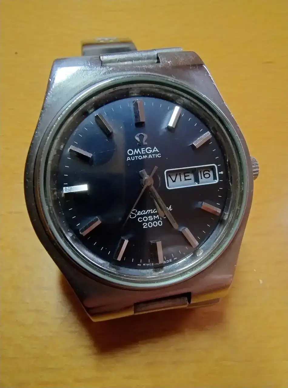

Hola,
Acaba de llegar a mis manos un Omega Seamaster Cosmic 2000 de 1972 ref. 166.136, con el cristal pegado.
Entiendo que debería llevar una junta y metido a presión, como los relojes modernos.
He abierto la caja del reloj para intentar sacar el movimiento (cal. 1022) y presionar el cristal hacia adelante. Pero lleva un anillo de plástico que no hay forma de sacarlo.
¿Algún consejo para sacar el anillo plástico o para despegar el cristal desde delante?
¿Conseguiría algo filtrando alcohol isopropilico entre el cristal y el bisel?

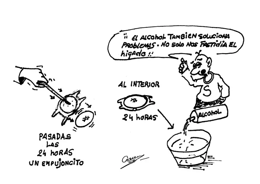

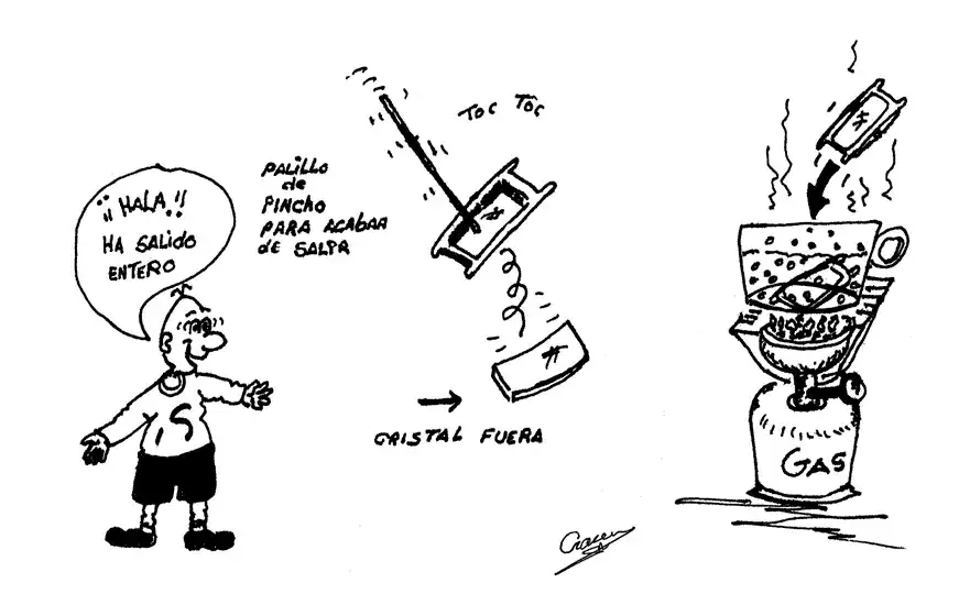

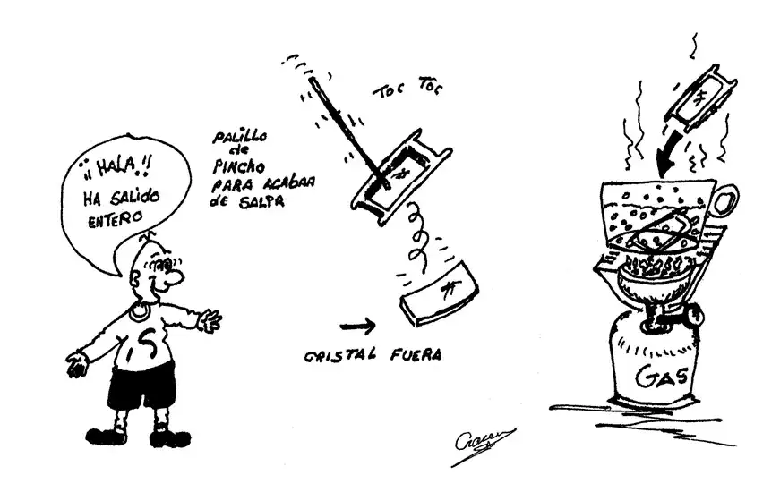

Es un reloj monobloc y el desmontaje se hace con al ayuda de una potenza de colocar cristales, y la junta hay que retirarla una vez que hayamos la desencajado., dejar en remojo surante unas horas en una solucion de disovente, y alcohol al 50 %.
Desencolar cristales encolados
Desencolar cristal, con calor​
Herramientas y material​
  • De capador.
  • Trozo de piel o cuero.
Elaboración​
Nos ponemos los guantes. Colocamos la carura sobre el trozo de piel o cuero. Le damos calor directo al cristal y presionamos el cristal, facilitando así su extracción.
En todos los procesos, debemos tener en cuenta de que materiales se compone la caja. El alcohol ataca al chapado y al plástico. El calor del de capador y el agua hirviendo puede llegar deformar el plástico u otros materiales, que parecen metal.
Ver el archivos adjunto 2762775Ver el archivos adjunto 2762776
  • De capador.
Elaboración​

No me explique bien, la junta que hay que retirar, dejándola en remojo, al 50% es la exterior negra, esta desecha y queda como si fuera alquitrán, y hay que que ponerla en remojo para que se disuelva.

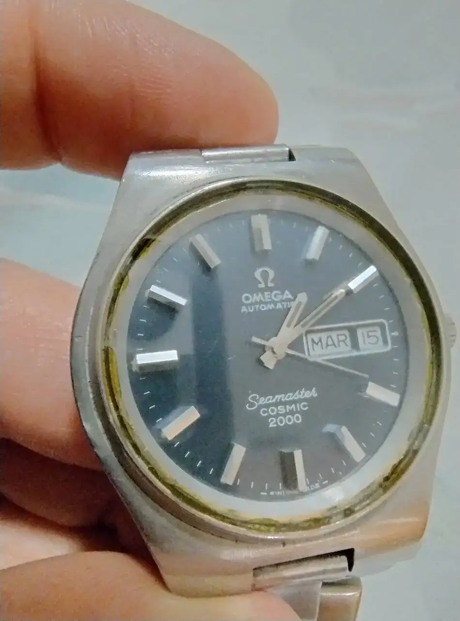

Pero es que la bata de ese reloj debería ser de acero, esa no es la suya, y ha tenido un arreglo muy chapucero, el pagamento necesita disolvente, pero es un riesgo para el dial
El problema del pegamento es el que me lleva de cráneo porque de momento no he conseguido sacarlo a presión con potenza.
La semana que viene me fabricaré un cilindro con el diámetro necesario pero sobre todo la altura libre para poderlo con potenza.
Eso pensaba yo sobre la bata, pero he encontrado (después de abrir el hilo) varios vídeos desmontando este modelo exacto y usa llevan la bata plástica.

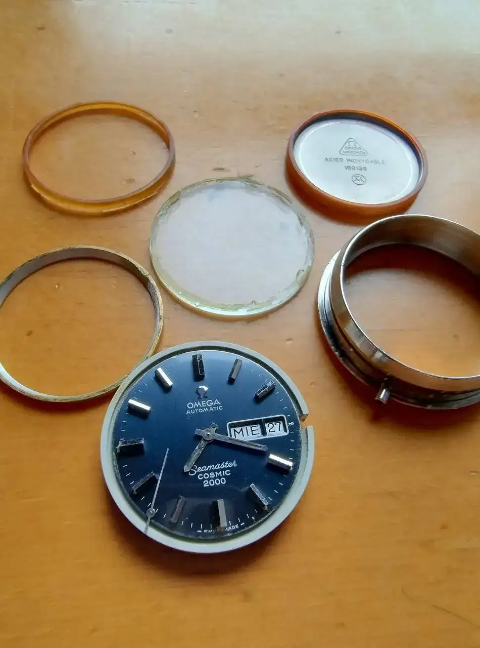

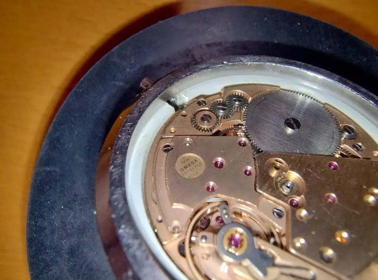

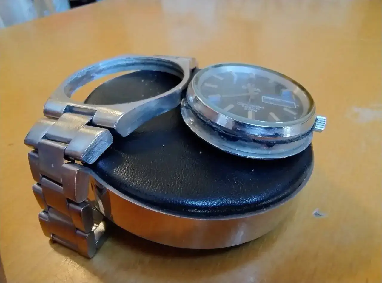

Me ha costado encontrar tiempo para ponerme con el reloj pero por fin conseguí abrirlo.
Tuve que diseñar e imprimir una base para poder apoyar el bloque con espacio suficiente para que pudiese salir todo.
Le apliqué calor cómo sugerías y con potenza salió facilísimo.

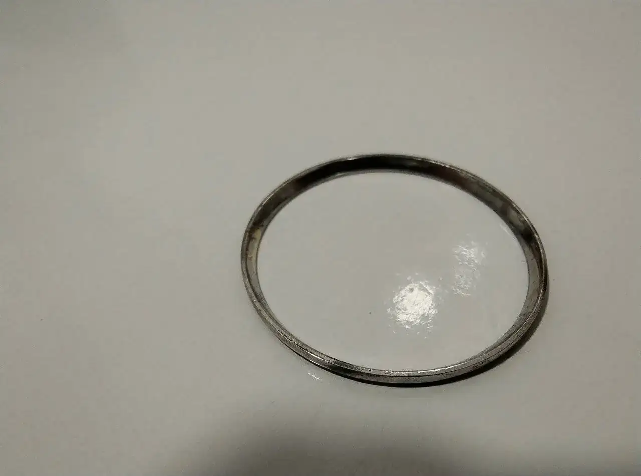

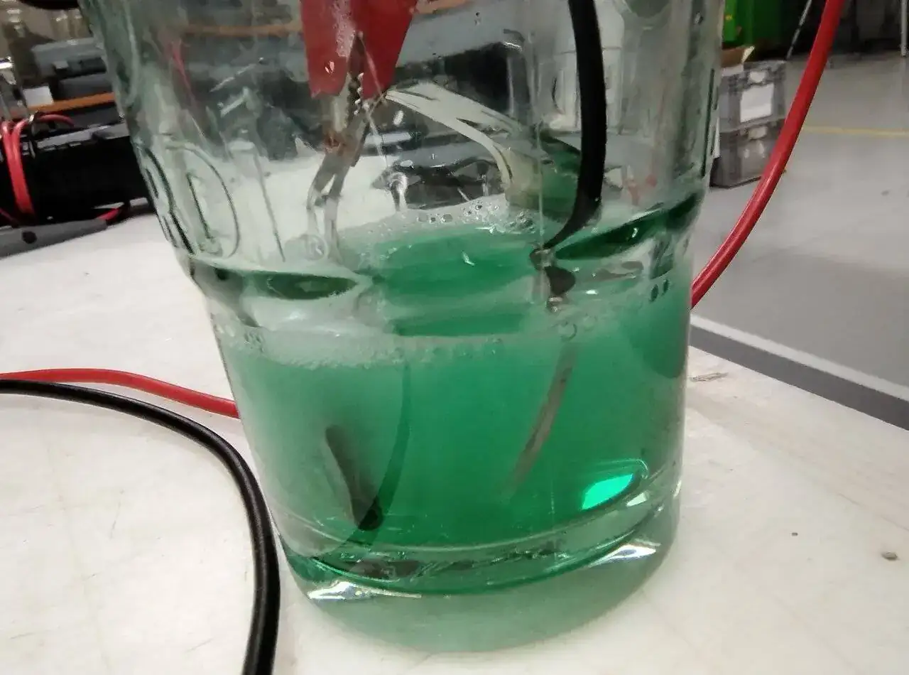

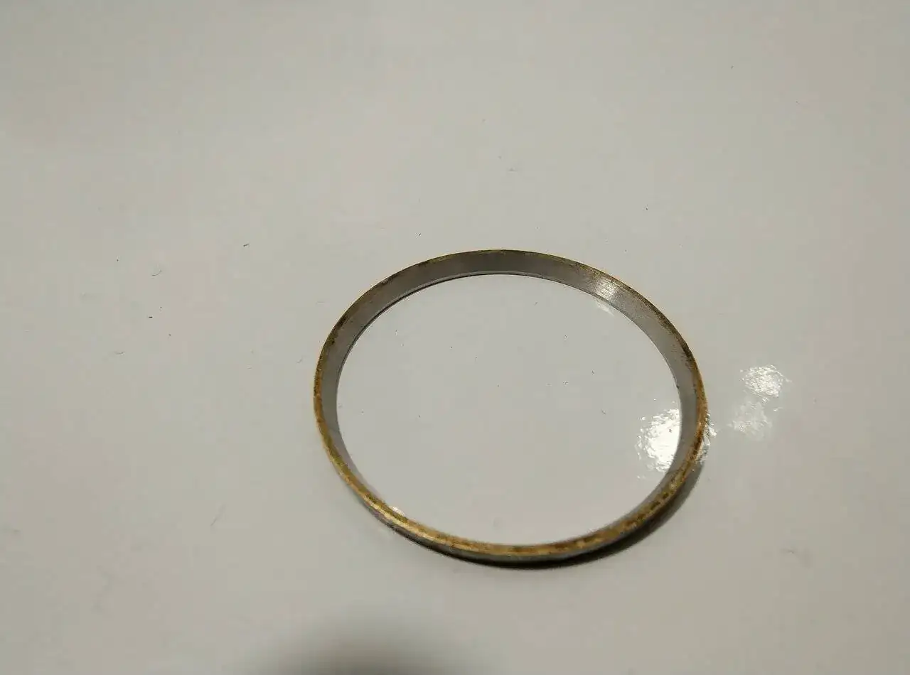

El rehaut estaba bastante descascarillado, con el latón al aire, así que me he animado y hoy le he hecho un niquelado en baño electrolítico. No ha quedado perfecto pero ha mejorado un montón.
Le ha quedado alguna cicatriz pero va a ser mi reloj proyecto.
Lo siguiente será poner un cristal nuevo y darle un repaso a los pulidos y cepillados de la caja y brazalete.
La verdad es que estoy aprendiendo y disfrutando.
¡¡Gracias por la ayuda!!

Por otro lado, como haces el tema de la electrólisis?
Compré láminas de níquel y puse un transformador de móvil, pero no hubo manera.

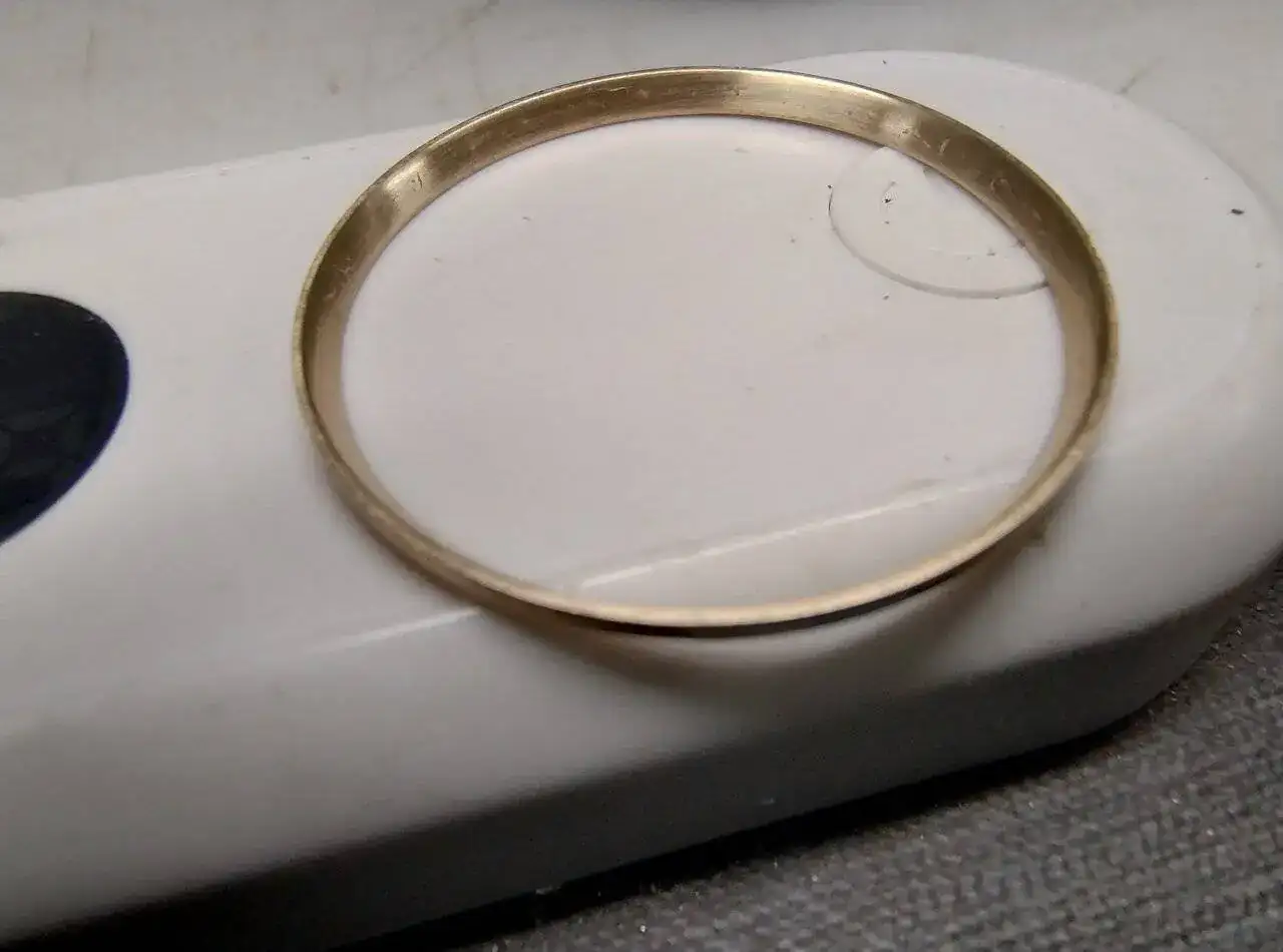

Hola,
En efecto, la caja y brazalete son de acero inoxidable pero el rehaut (anillo interno) es de latón con un recubrimiento que le hace el efecto espejo. El niquelado del latón es el que da el efecto espejo, aunque a mí no me haya quedado tan bien como debería.
Aquí te dejo una foto de cómo estaba el rehaut cuando desmonté el reloj. Había perdido el brillo y la cara superior ya ni siquiera tenía la capa de níquel.
Y en esta foto puedes ver el latón después del baño para eliminar el níquel viejo y pulirlo.
Lo siguiente fue darle el baño para volver a aportar el níquel y pulir (aunque quedó regular)
En Youtube hay varios tutoriales con el proceso y los materias. No es muy difícil aunque me llevó una mañana entera por ser la primera vez
