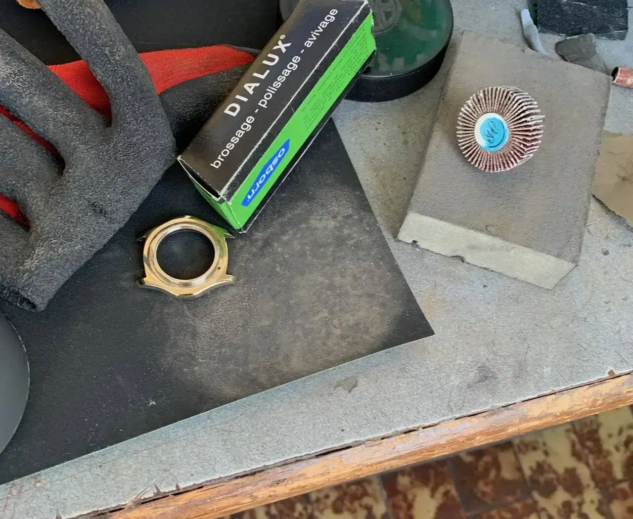

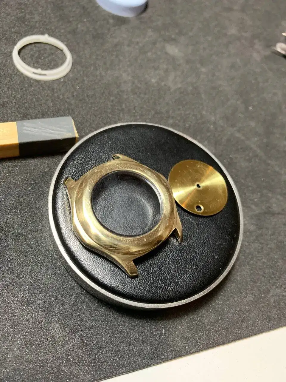

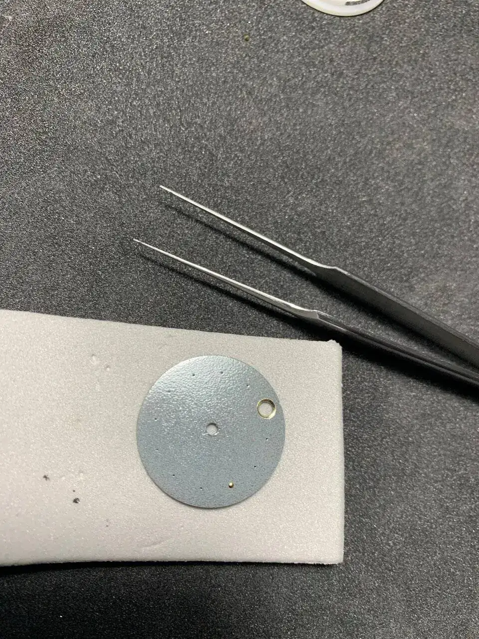

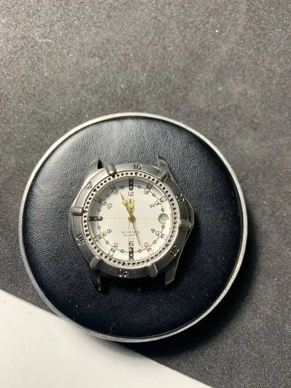

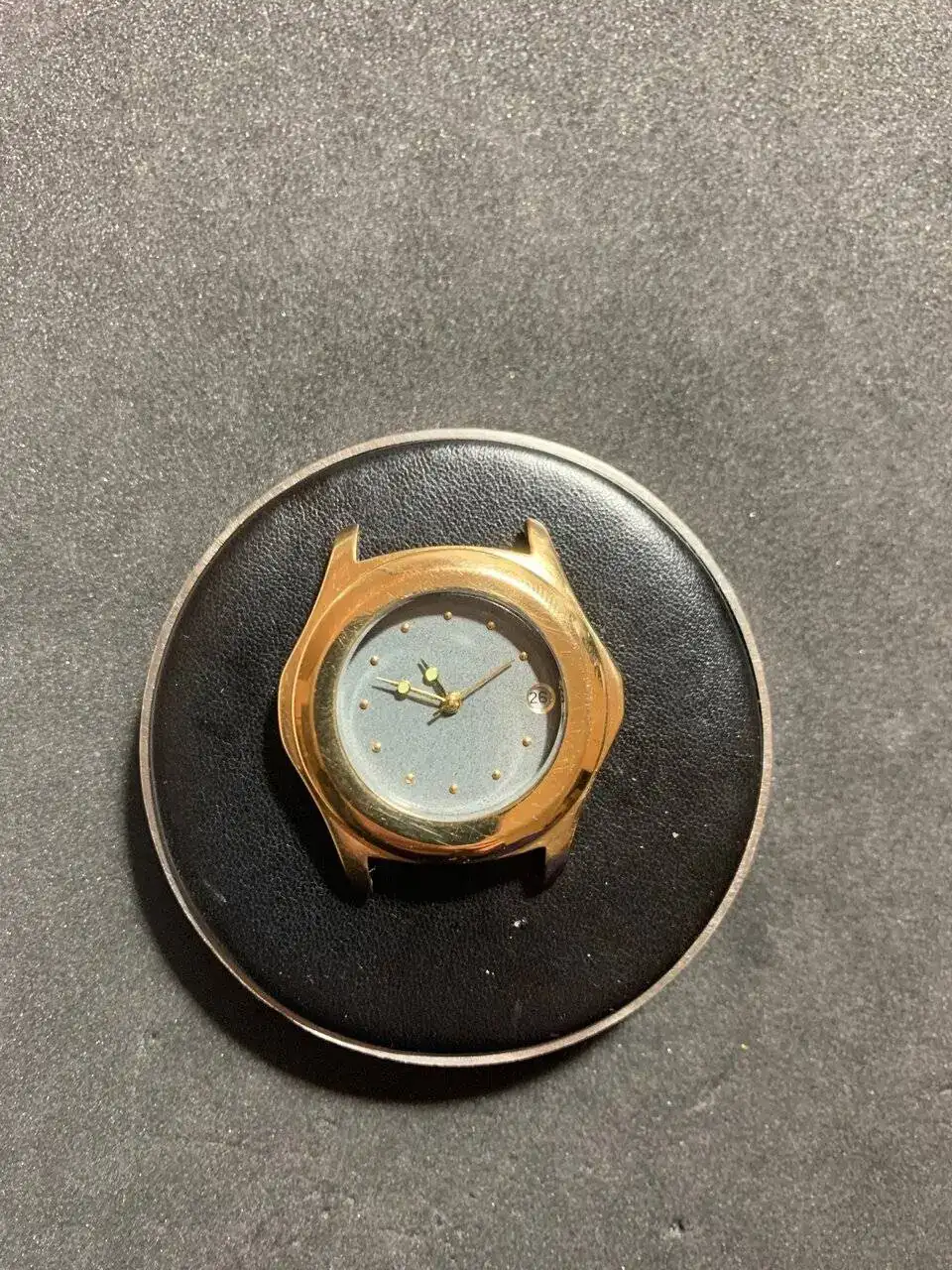

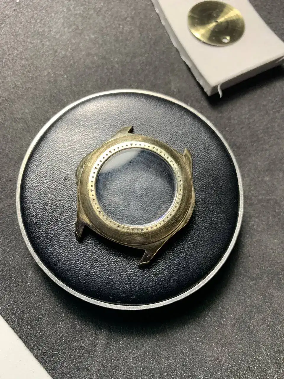

Me lié con esta transformación hasta que vaya a comprar las piezas que me faltan para los proyectos de restauración. No está muy pulido, pero me sirvió para volver a coger soltura con la dremel y el aerógrafo. Parece un OVNI!!

Es buena la dremel para pulir un reloj en su totalidad? Caja, correa? Un saludo
Reacciones: Cacike
Si no has pulido nunca, es mas seguro pulir con la mano, la Dremel necesita algo de experiencia, pues va muy rápido y puedes hacer marcas más grandes de las que tienes ya.
Reacciones: Zack
Recomiendas algún video para hacerlo, nunca lo hice y tampoco sé cuál es la mejor opción para ello, gracias de antemano
Como te dice Cacike es experiencia (como todo), te aconsejo que primero te hagas con una buena Dremel con ajuste de velocidad (yo quemé la primera que tuve que era normalita, de dí mucha caña),luego y muy importante hay que saber que útil usar para cada cosa. Hay miles de útiles que valen para diferentes cosas, discos de pulir de varios tipos, lijas de distintos granos, fresas, discos de corte para distintos materiales, etc.
Empieza con trozos de metal, aluminio, latón, acero, etc. Cosas que no te valgan y no temas en estropear y vas probando. Muy importante para el acabado unas buenas pastas de pulir. Yo este reloj lo hice todo con la dremel porque había mucho que devastar y no me importaba que no saliera bien. Las piezas que si me importas o son delicadas las hago a mano y con dremel . Todo el lijado lo hago a mano y solo uso la dremel para lustrar. Puedes comprar pliegos de lija a el agua 300, 500, 1500 y 2000. Ya puse en otro post que van muy bien para pulir a mano las limas de uñas que venden en el chino.
