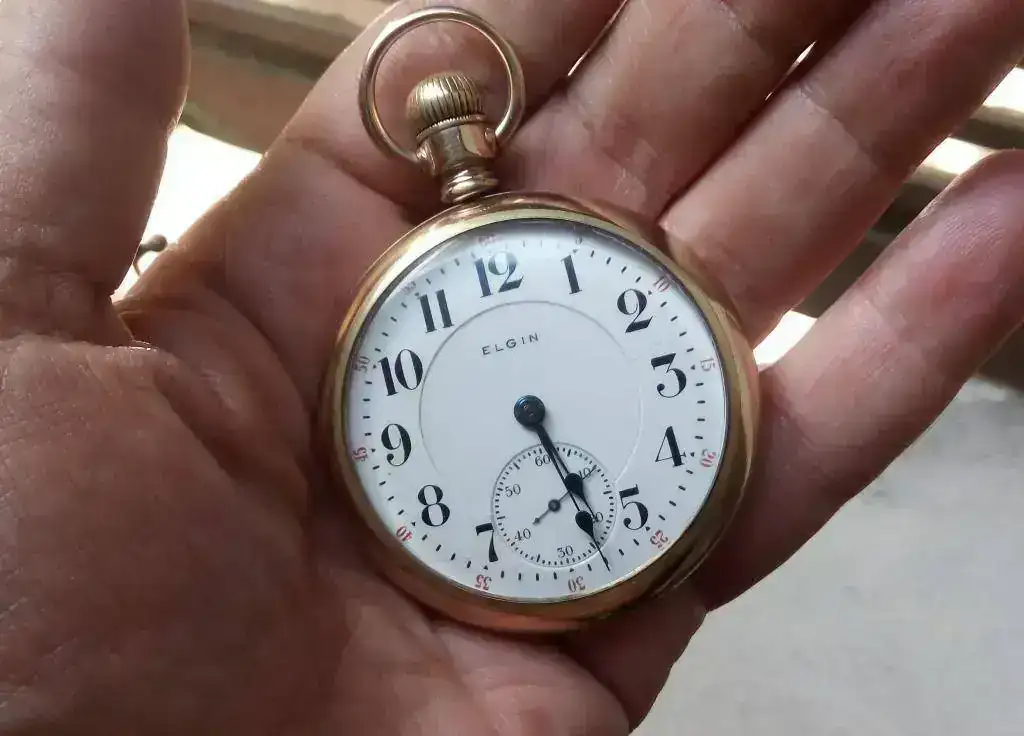

Y ahora, después de esta pequeña introducción, vamos a ver nuestro protagonista:
6 de marzo de 1901, Elgin saca al mercado el grado “Veritas” en tres variantes, 23j, 21j y 19j diseñados especialmente para su uso ferroviario. Es su principal apuesta para entrar en el S.XX. En un boletín de noticias de la época, se nos advierte de este lanzamiento.
y si nos vamos a la imprescindible database
https://pocketwatchdatabase.com/search/result/elgin/11252582

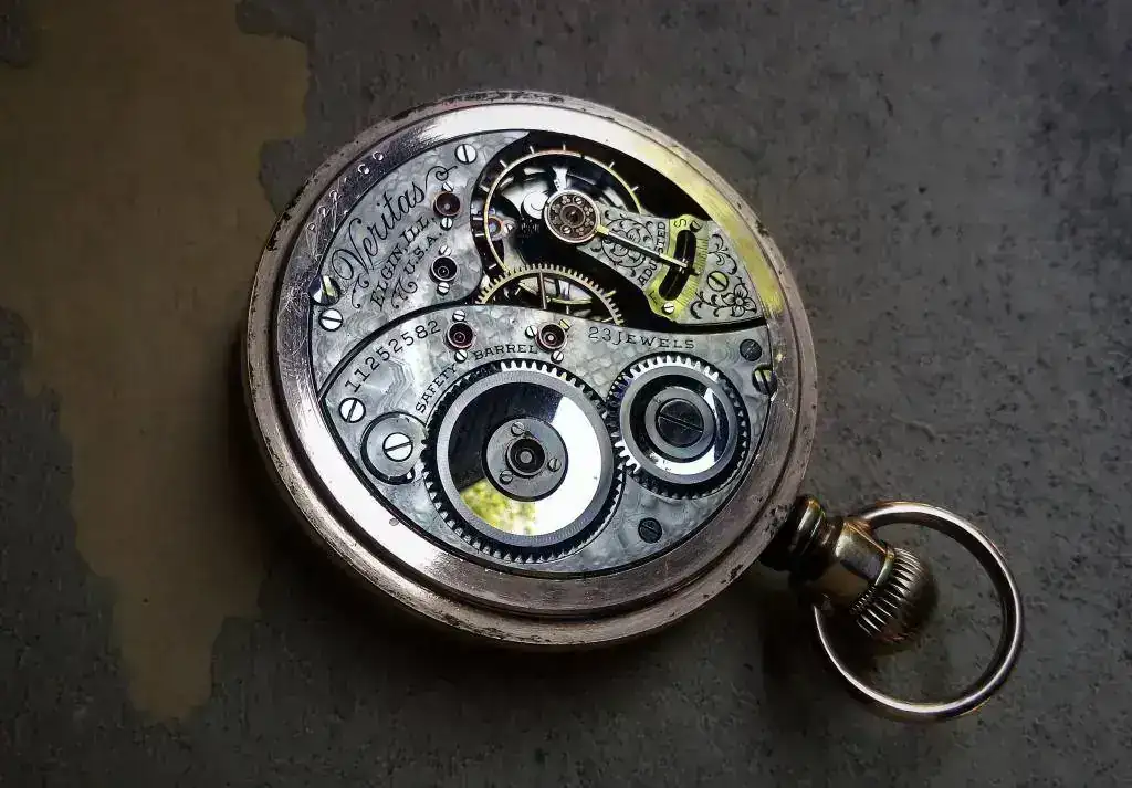

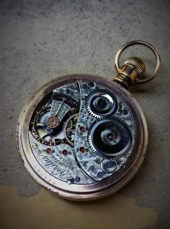

Vemos que pertenece al grado 214, variación “Veritas”. Tiene 23 joyas (incluido el barrilete de carga), esta ajustado a 5 posiciones, temperatura e isocronismo. Y en este caso Elgin tiró la casa por la ventana en multitud de detalles, como el tener todo el tren de rodaje de oro (y no solo la rueda central, como era lo habitual) engarzó diamantes de talla Rosa, en el eje de volante (aunque no en todos los runs) como se puede apreciar en estas notas de la compañía. Es habitual encontrar muy buenos ejemplares con un rubí, en vez de un diamante tallado. Elgin se adelantó a las futuras prescripciones de Web C. Ball dictadas en 1906, dotando al Veritas de double roller. (mas adelante volveremos a ello) Mi unidad trata aproximadamente de 1905 y tuvo un total estimado de producción de 24000 ejemplares.

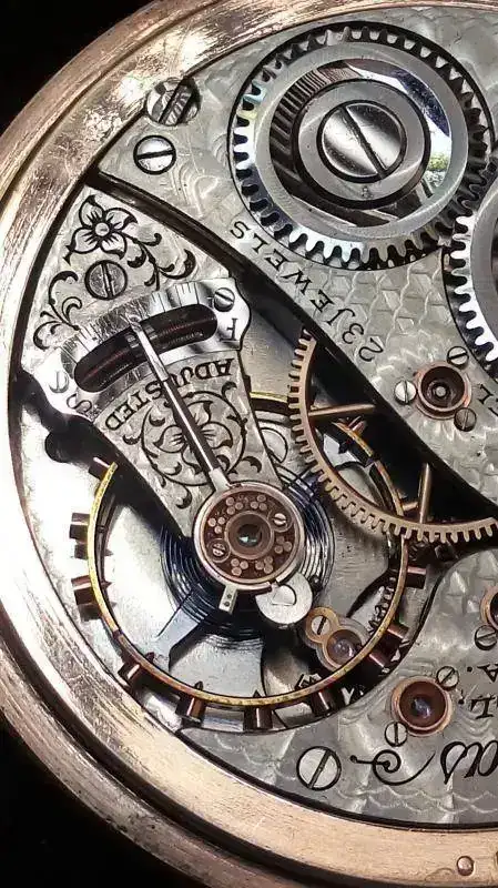

En esta imagen podemos apreciar el conjunto del volante y su diamante en talla rosa.

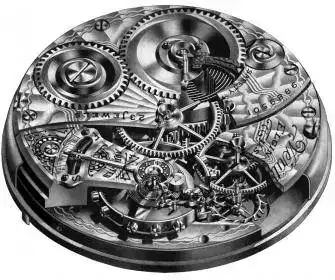

Volvamos a mi unidad. Si nos fijamos con cautela en el movimiento, vemos que en este caso la pletina es de ¾. Por norma general todos los relojes ferroviarios de talla 18S hasta la época, tienen la configuración de pletina completa (como hemos podido ver en las anteriores entregas) Elgin cambió con este movimiento, una tradición anglosajona de construcción de relojes en Norteamérica, que se remontaba décadas anteriores y que pudimos conocer a través de interesantísimo libro, que ya vimos en la entrega sobre el Waltham (quizás el mejor representante de pletina completa fabricado nunca).
Las causas de este cambio, es decir; este paso adelante, se han discutido mucho (desde crear relojes más finos, para tener mejor acceso a según que partes, por la influencia de relojes europeos que aparecieron en el mercado norteamericano, como Vacheron Constantin y Longines, hasta por puros motivos estéticos; creando un producto nuevo y más atractivo para los consumidores). He encontrado un artículo en la Nawcc que habla sobre ello, pero no he podido tener acceso a el. Mi opinión personal y más viendo como se desarrollaron los calibres posteriores que dominaron la esfera del ferrocarril en tamaño 16s, es que Elgin acertó de lleno con esta innovación ( en siguientes entregas, hablaremos sobre los 16s)

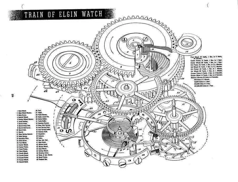

He encontrado un precioso diagrama en una web de amigos de Elgin, del mecanismo del “Veritas” 214 y que me encantaría compartir con vosotros
http://elginwatches.org/scans/index.html
Así como de su tren de rodaje

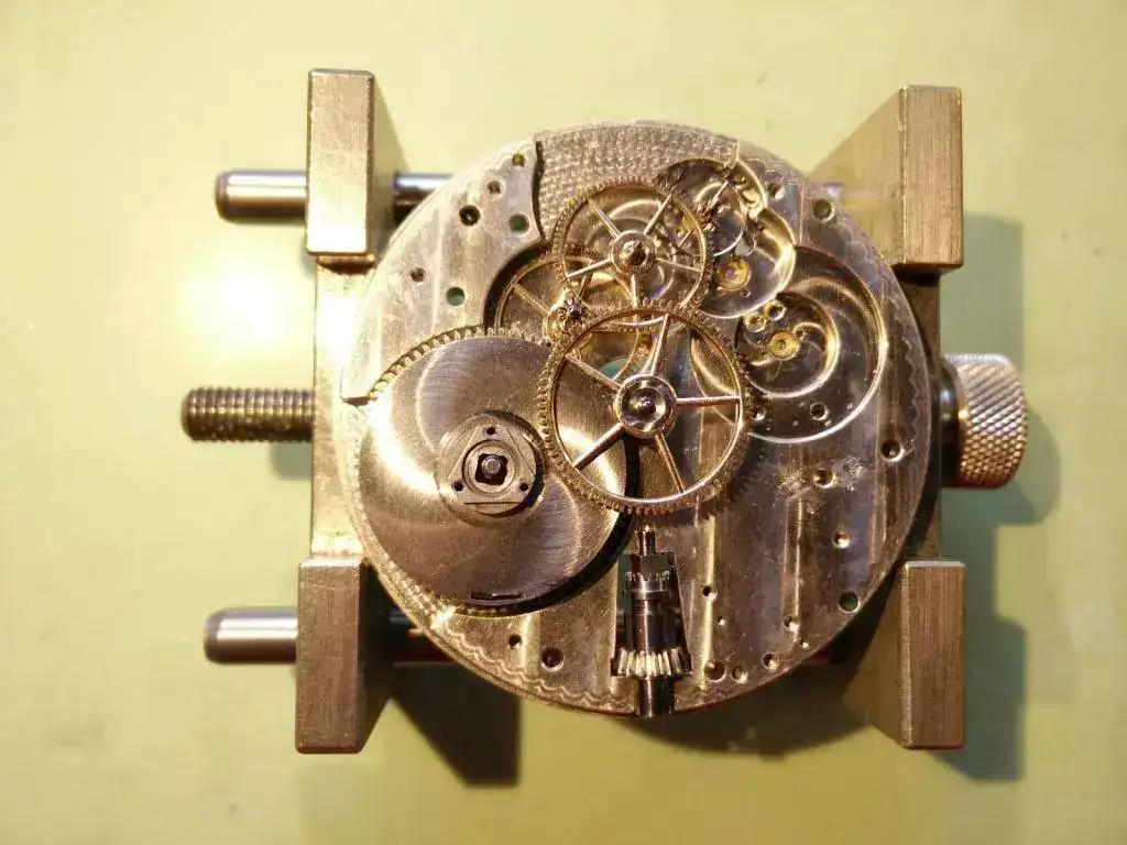

Para los amantes de la mecánica, encontré un Blog donde su creador realiza un servicio completo al calibre y nos enseña sus secretos.
http://elgintime.blogspot.com/2016/03/elgin-graded-214-veritas.html?view=magazine

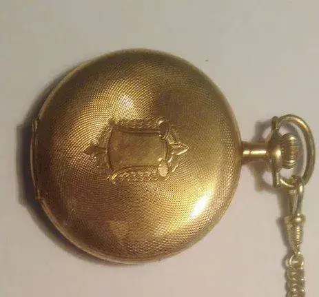

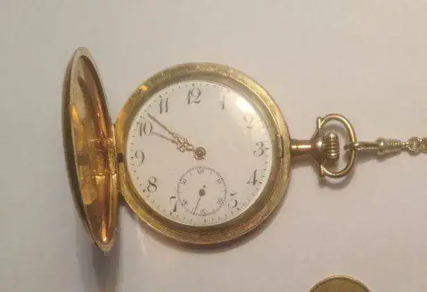

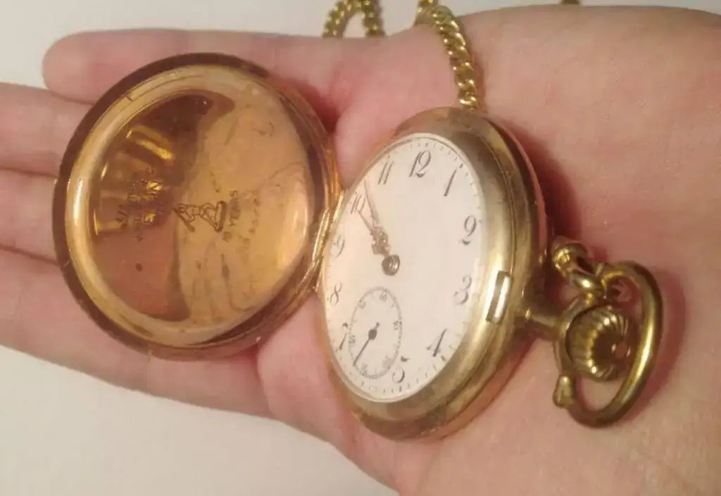

Ahí van unas pobres cutrefotos( se nota que es de la familia, somos pésimos fotógrafos).
Como puedes ver, no lleva la marca en la esfera, pero sí en el calibre. Y como curiosidad, lleva en la parte interna de la tapa la marca del atlas que garantizaba el chapado del reloj durante 10 años. Tiene 129 años... Y sigue impecable.
