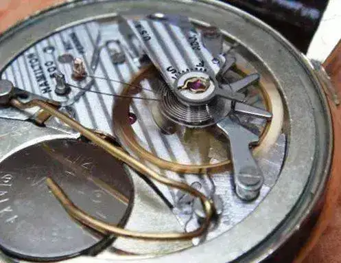

... sale hoy en una publi de rockfm
este hamilton. de qué movimiento se trata?
(perdón por la ignorancia)

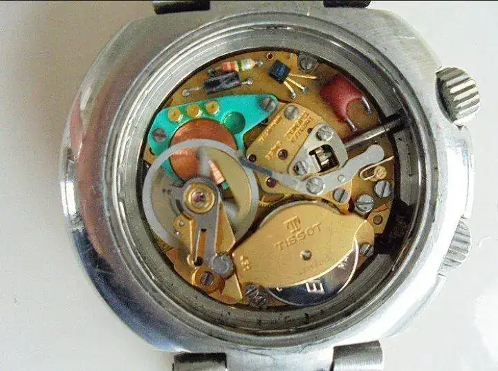

Calibre tipo Dynotron ESA 9150 de los primeros 70'. Lo monta un TISSOT T12 ELECTRONIC.

Este calibre eléctrico es el primero que saco Hamilton en 1957, tuvo muchos problemas por el cableado, más tarde sacaron versiones mejoradas, casi le cuesta la ruina. :ok::

Un poco tarde , pero no veo respuesta exacta .
Como se ve en foto , es un Hamilton 500 ¨primer reloj eléctrico ¨ ha salido primero pero no es primero que funciona normal.
No tiene nada de electrónica solo pila , bobina y un interruptor .
Por falta de un simple diodo como en Lip interruptor se gasta muy rápido por culpa de chispa y movimiento entra en taller.
Primeros que son aceptables son de Alemania (Laco , Durowe) , comprados por Timex .
En enlaces abajo puedes aclarar todas dudas.
https://electric-watches.co.uk/makers/hamilton/
https://www.crazywatches.pl/hamilton-titan-500-electric-1957
