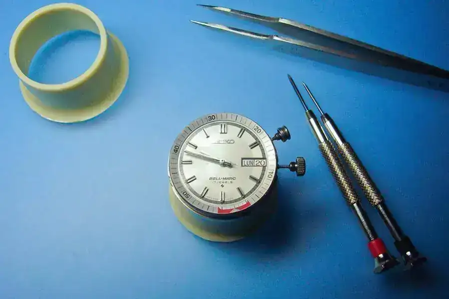

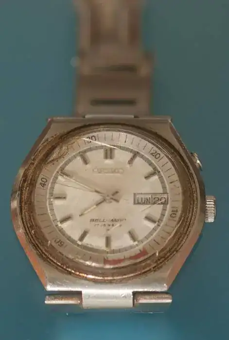

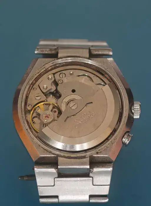

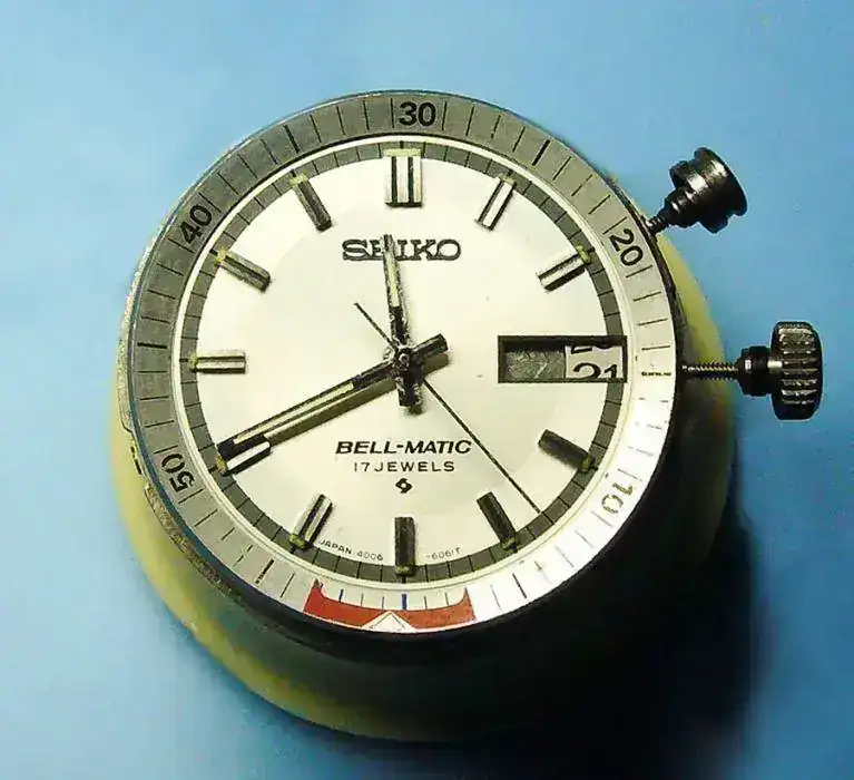

Ha llegado a mis manos un seiko bellmatic en estado comatoso para practicar con él y ver si puedo, al menos, hacerlo andar. Como tengo que buscar el despiece y esquema de montaje, si alguien lo sabe ya y me lo pasa pues le quedo agradecido. Os dejo unas fotos

Desconozco tu nivel de destreza pero, en cualquier caso, es una mala elección para practicar: doble calendario, sistema de alarma, módulo automático....
En resumen, lo considero más complejo que desmontar un movimiento cronografo.
Sería como iniciarse en el atletismo corriendo una maratón.

Todo un reto para mi. Por eso, antes de empezar, quiero hacerme con el despiece y el diagrama de montaje además de hacer fotos paso a paso.
Es un reloj que tiene mi amigo el relojero en el cajón de los desguaces; lo peor que le puede pasar es tenerlo desmontado en lugar de entero. Y si consigo que funcione no cabré en le pellejo.
Gracias por tu consejo.
Anímate, el primer reloj que yo he reparado, ha sido un SEIKO con calibre 6309 automático. Aparte de ser calibres distintos, el 6309 no lleva alarma, supongo que serán muy parecidos. Claro que lo hice con mucha ayuda del foro, pero está funcionando perfectamente. Seguro que si le metes mano, hay alguien que te ayuda. Por mi parte, voy a tratar de aportar algo. Ese reloj, lleva un calibre 4006A, creo que es lo mismo si no lleva letra, pero no estoy seguro y en la primera chincheta que hay en éste TALLER DE RELOJERIA, que dice fichas técnicas, muchas, de goldoff, encontrarás ese despiece que necesitas. Como no está muy claro y se ve muy negro, en ocasiones he empleado éste otro enlace para descargarme alguna ficha técnica. Yo las veo mejor aquí, porque se puede utilizar fácilmente el zoon. Cuando accedes, te pide que te registres, lo haces y a la izquuiera de la página que se abre, buscas SEIKO y después buscas el calibre 4006. El enlace es éste https://www.cousinsuk.com/document. No sé si lo habré puesto bién. Cuando envíe la respuesta, lo pruebo, y si no funciona, te lo vuelvo a poner. Suerte y ánimo.

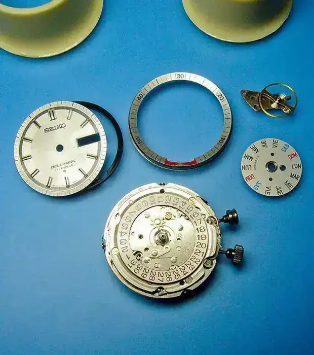

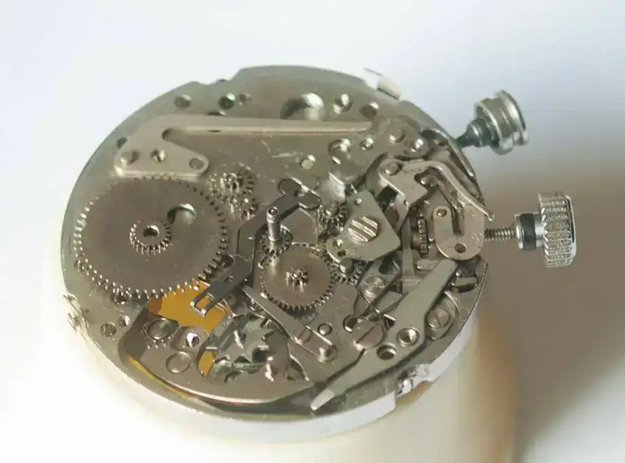

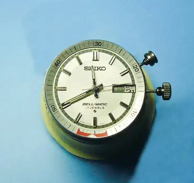

Una vez quitado el desastroso cristal, la esfera presenta un buen aspecto. Yo, aunque los diseñadores no lo digan, he quitado el volante al principio para evitar sorpresas. ¿Mira que si sale andando?
Estas fotos de lo fácil las he hecho con la compacta; en adelante, con luz, las haré con el objetivo macro y la Pentax. ¿Quien ha dicho miedo?. ¿Eh?.
Bueno, pues desmontado ya está; ahora empezarán los sudores. Primero a limpiar.
Como se trata sólo de una práctica no he quitado estas cosas que quedan en la platina porque son un coñazo de montar; aunque ¿quien sabe? a lo mejor queda bien y llego a un acuerdo con el relojero para buscar otro que esté peor de aspecto, con buena caja (la de éste no es precisamente brillante) que le sirva a el para fornitura y lo dejamos vivir. En ese caso me tocará volver a desmontar pronto para hacerlo fino, fino. ¡¡Elucubraciones de la lechera!!

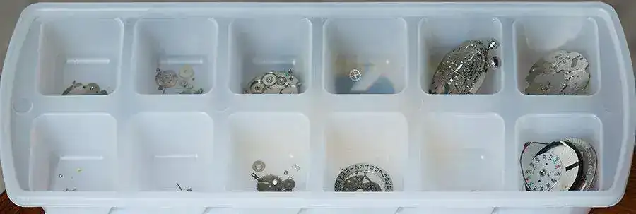

Yo, para ayudarme, uso una cubitera para ir metiendo en cada uno de sus cajones todo lo que va junto, especialmente los tornillos, y que me cueste menos a la hora de montar.

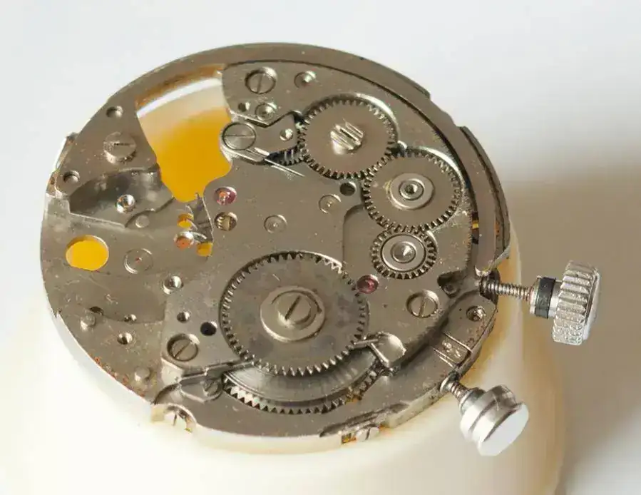

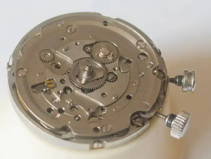

He hecho muchas fotos que ahora voy a revelar. Si merecen la pena las pondré porque aunque a los ya "relojeros" les pueda aburrir pienso que a los aficionados a la mecánica que no se atrevan a hacerlo sí les pueden interesar
Esto pinta bien.
Enviado desde mi LT18i usando Tapatalk 2

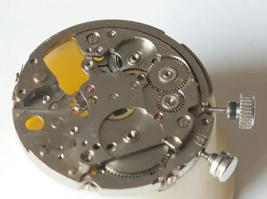

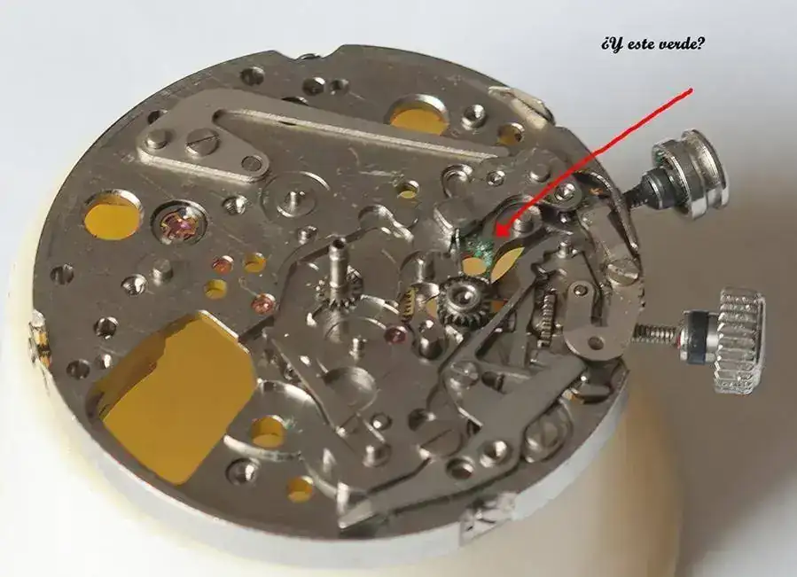

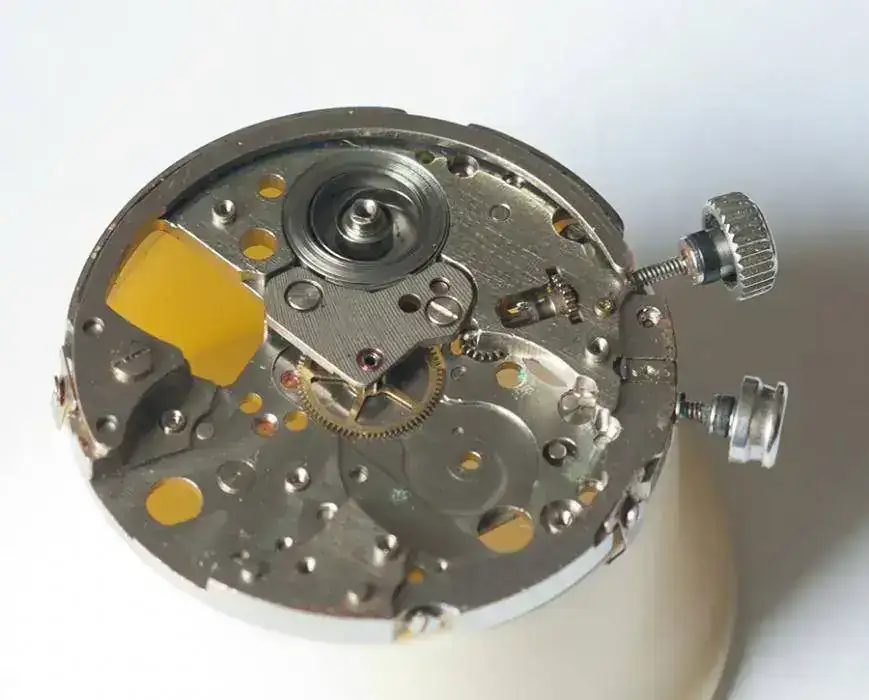

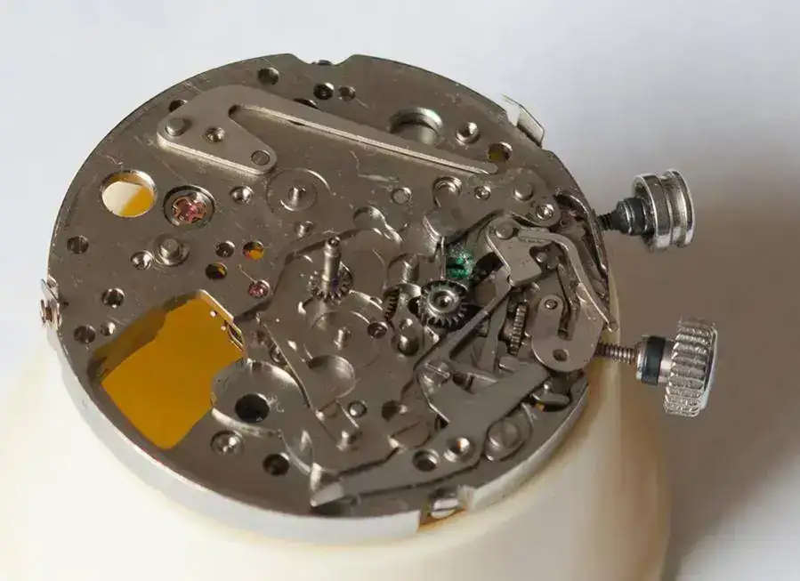

Ahí van las tripas

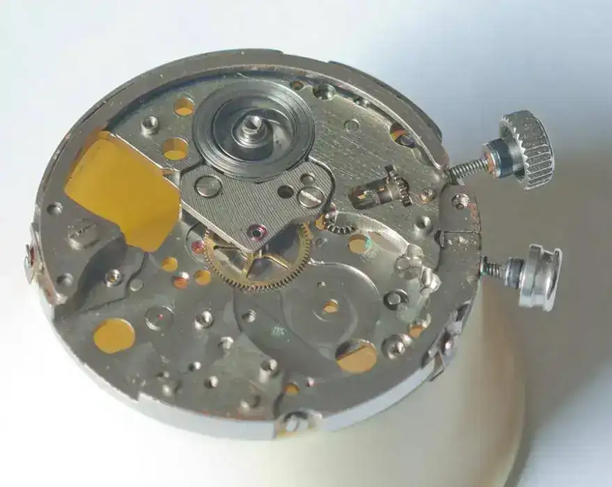

No sé cuantas fotos se pueden poner a la vez, así que las del otro lado las pongo a continuación
Por la parte de la carga

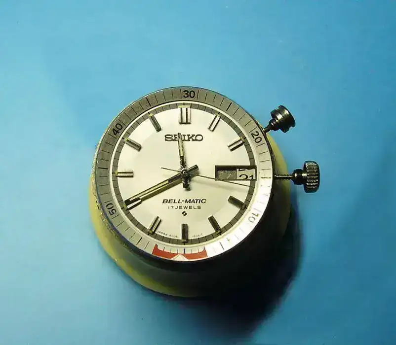

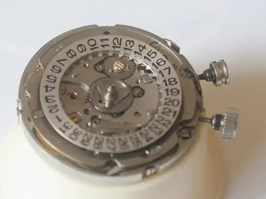

Y ya "casi" terminado
Es complicado de montar el calendario y semanario; como no me iva bien he tenido que levantar varias veces el puente que sujeta los discos y en una de ellas ha saltado el muelle que cuadra en la ventana la fecha y todavía lo estoy buscando, je,je,je. A ver si mañana con luz del día lo encuentro. Aún así estoy que no "cabo" en mi cuerpo.

Yo nunca me he metido con los 4006, y eso que han pasado 2 por mis manos.
Personalmente hubiese desmontado absolutamente todo de la pletina, incluido sistema de báscula, rueda de centro, rubí del eje volante....etc etc, para intentar directamente dejarlo lo más fino posible limpiando a conciencia.

Yo el sistema remontoir, por llamarlo así, no lo suelo desmontar a no ser que esté mal. Se limpia muy bien puesto y es un tostón para montar. El rubí del volante, bueno ambos, los desmonto, limpio y engraso a la hora de montar todo, de hecho es lo primero que hago con el de la platina, y así no corro el riesgo de perder lira, piedra o cazoleta. ¡Que soy un desastre perdiendo cosas!

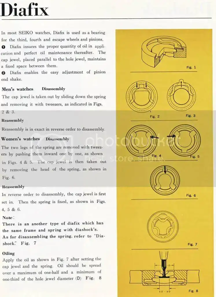

La lira que veo en esa suspensión es más asequible (DiaShock), pero la más horrible e infumable que hizo Seiko fue el DiaFix, más pequeña, con forma de U y más difícil de meter, con una afición por saltar que ni los saltadores olímpicos. Cuando empecé me díó muchos dolores de cabeza;
