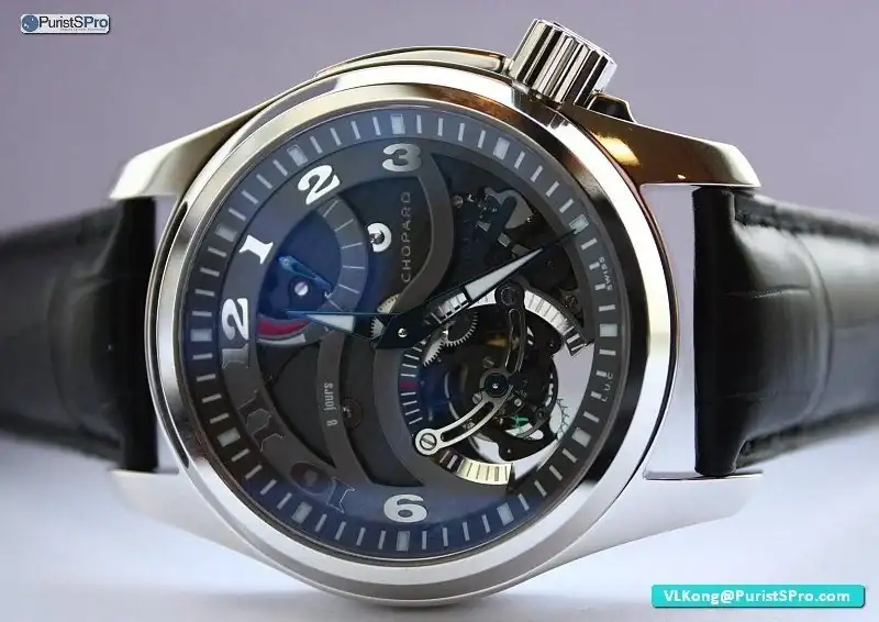

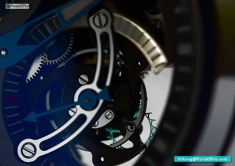

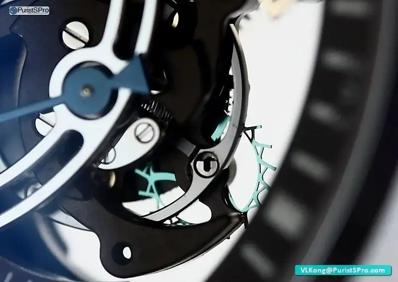

Aquí lo tienes, lo acabo de subir :ok::
Estupendo!! Precioso calibre...! Pena que sea solo hora, para un crono serían muy aprovechables esas 72.000 a/h, supongo que están en ello. Joe con Chopard.
