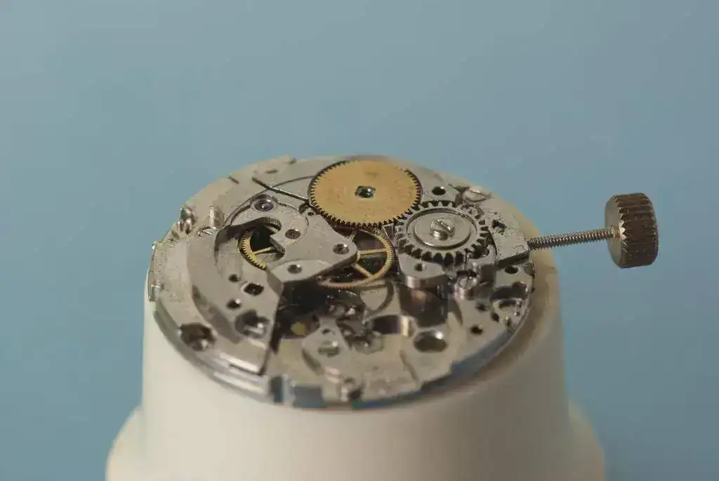

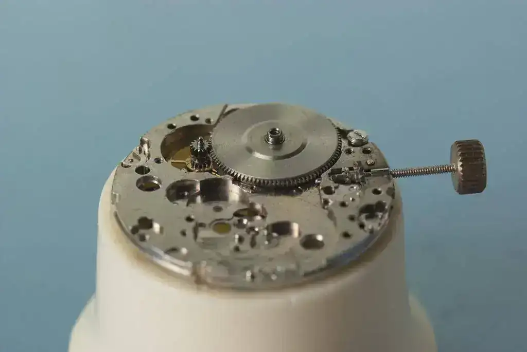

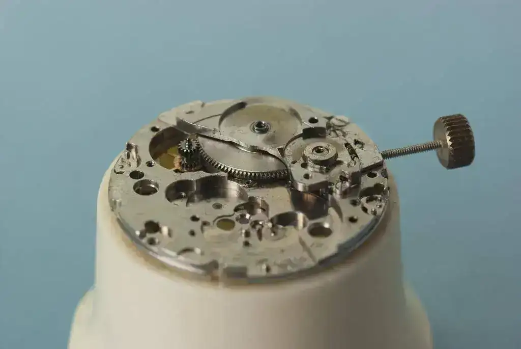

Ahora nos encontramos con el segundo puente, que sujeta el rodaje, y con el tercero que lo hace con el barrilete; encima de él están el rochete al que, en este caso, le falta el tornillo de sujección y la rueda de carga siempre con su tornillo de rosca cambiada: desenrosca en el sentido de las agujas del reloj.

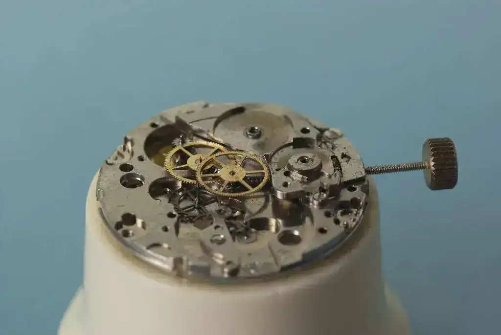

a continuacion, tras quitar el puente, quedan al descubierto todas las ruedas y el áncora con su puente, de un sólo tornillo pero con dos pivotes de fijación.
y nos encontramos con el típico caso del reloj-ensalada. Ya en las ruedas del calendario-semanario había mucho aceite pero allí no se ve tan bien como aquí que está por todas partes en abundancia. Quitamos las ruedas una a una y ya sólo nos queda levantar el puente del barrilete
