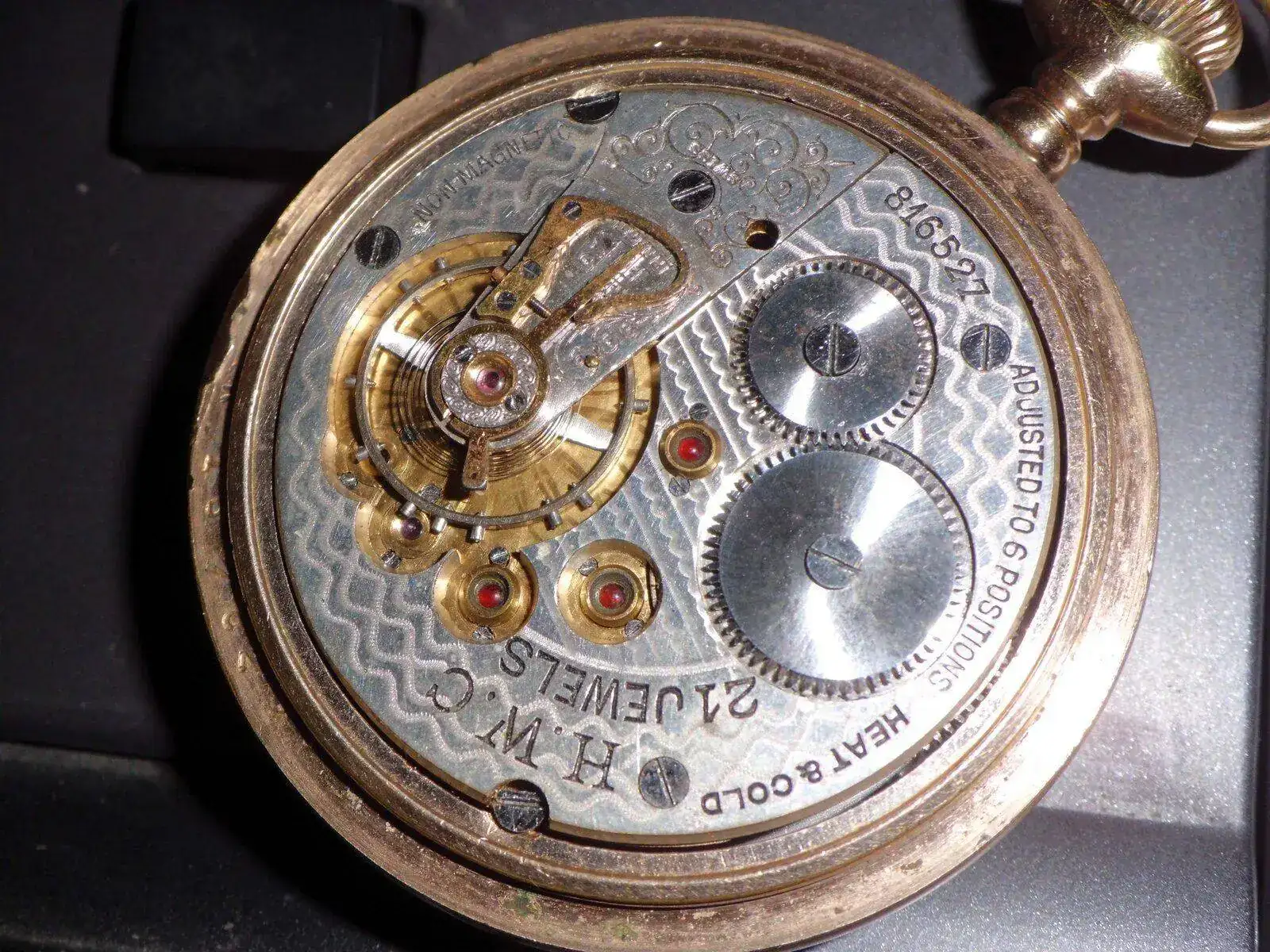

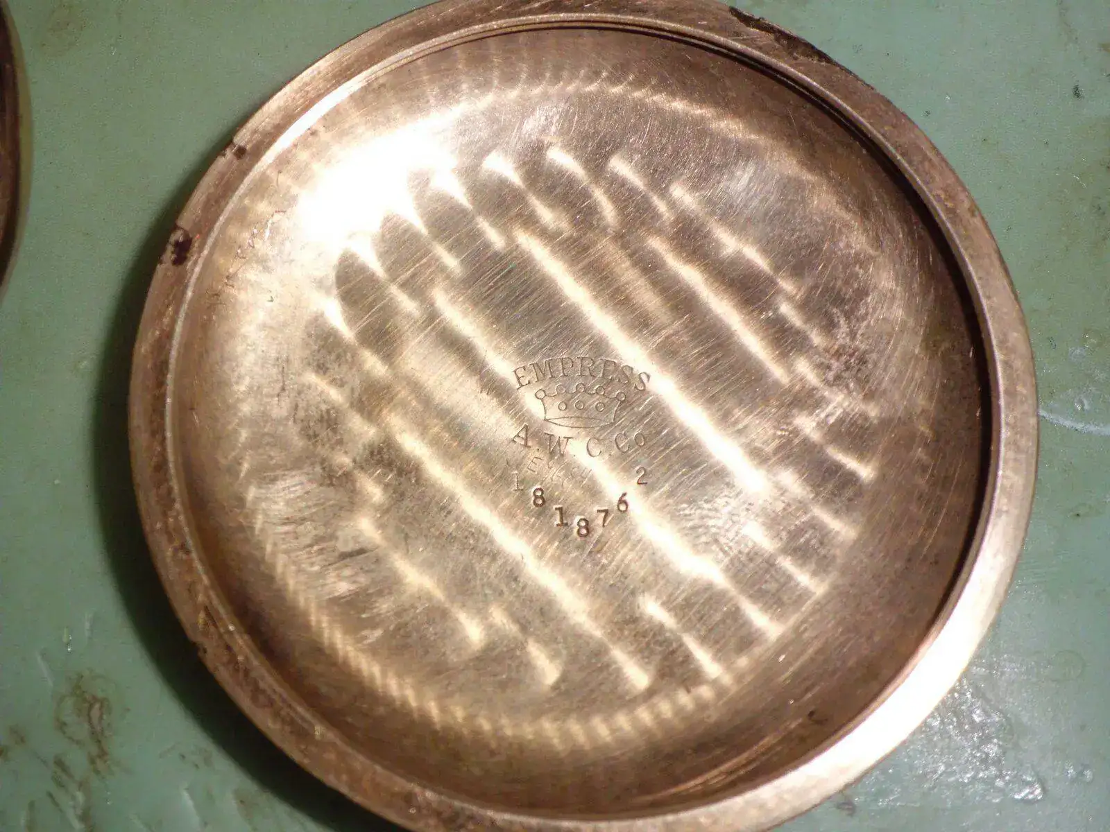

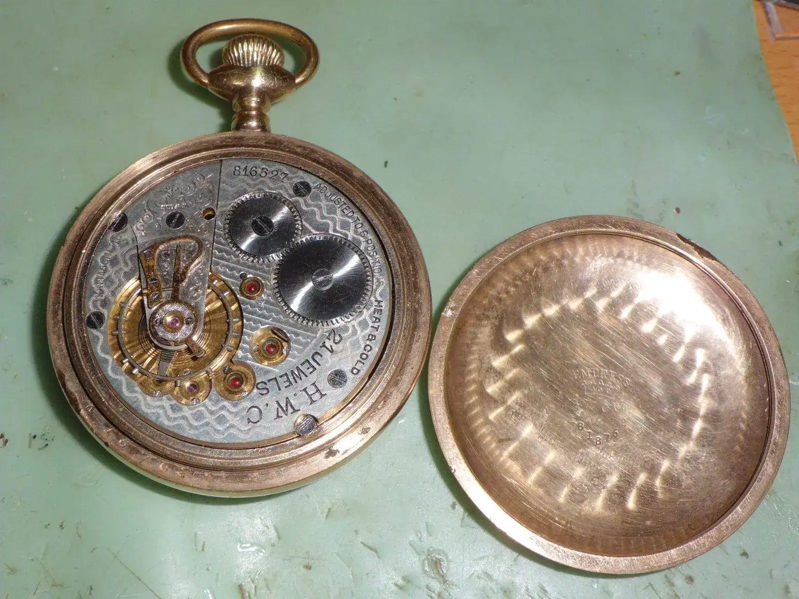

Haber si me podéis informar de que fabricante es esta maquina, porque en el puente del volante pone que está fabricado en suiza, y en la tapa de la caja el escudo corresponde a American Watch Co. Nueva York

Es lo que se denomina un "Swiss fake" es decir un reloj que intentaba imitar a los relojes norteamericanos de la época, fabricados por algunas empresas suizas y que eran de muy mala calidad (vamos, como algunos relojes chinos de ahora). si te fijas bien, hasta los rubís son falsos.

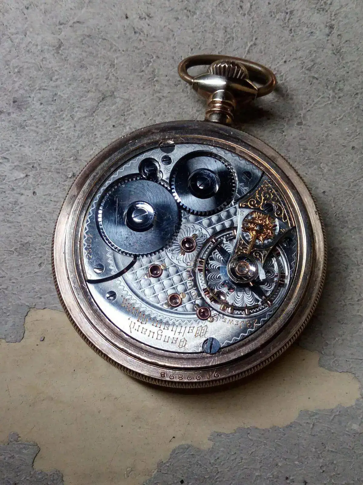

Quizás quisiera imitar algo así :D
