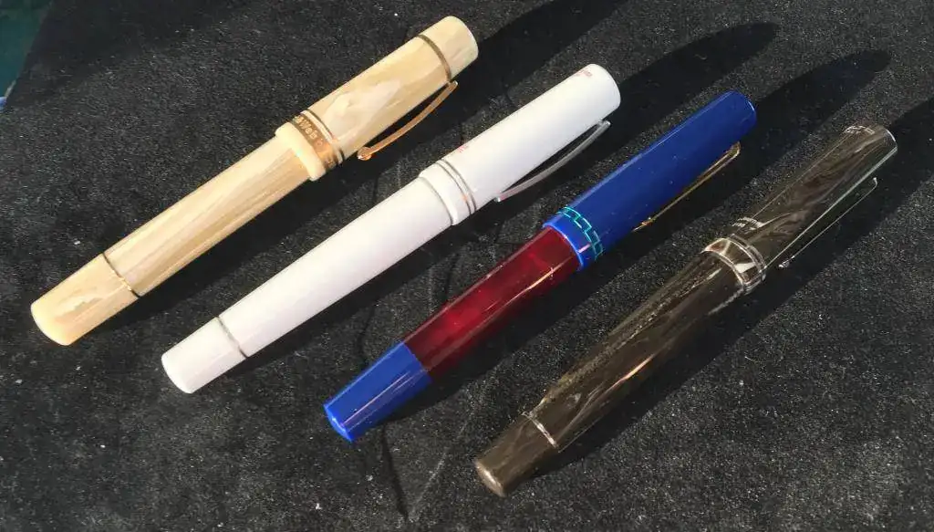

Mi Grande Journal blanca (la que quedava por 40€) me ha salido gandulilla. Le cuesta arrancar. Por lo demás, bien bonita.
Probablemente tenga los gavilanes muy juntos, si le pasas un papel fino o una hoja fina de afeitar lo solucionas. Con el uso puede corregirse también.
Yo uso el plástico limpiador que viene con las Pilot Parallel.
Si no tienes lo que te dice rafapa, prueba a introducir un viejo negativo de fotografía de celuloide que tengas por casa entre los gavilanes. Me parece que para probar en un primer momento es menos agresivo que la hoja de afeitar.
Todavía más sencillo, de cualquier blíster que sirva de envase, o de una botella de agua, recorta un pedazo de plastico, y ya tienes para unas cuantas veces.

Finalmente, con poca fe y algo de miedo, he optado por meterle un blister rígido que tenía a mano.
Y la verdad es que ha funcionado, la pluma arranca mucho mejor y el punto no ha 'engordado' (que era uno de mis temores)
Muchas gracias a todos por la ayuda, ya tengo la Delta funcionando correctamente.
