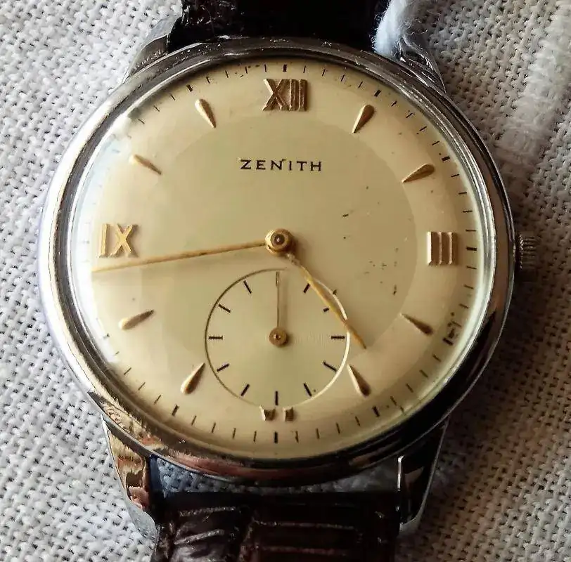

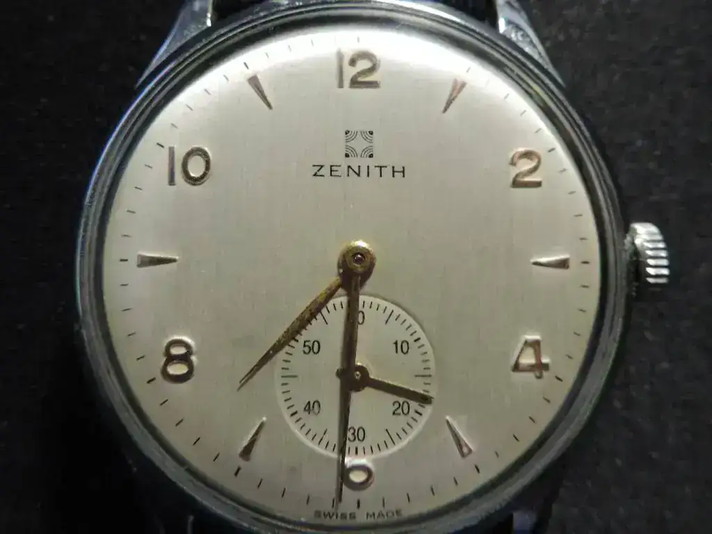

Hola a todos,
De mi colección os enseño un Zenith que me tiene algo "confundido".
La marcha del reloj es fabulosa, su esfera está en un estado impecable para los años y la caja está en estado soberbio.

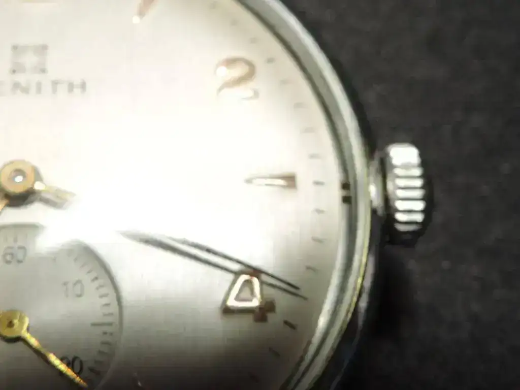

Ahora bien.... La esfera no cuadra con su caja. ( en una de las fotos se puede ver el eje de la corona entre la esfera y la caja )
Agradecería datos de fecha de fabricación, tipo de calibre, etc.

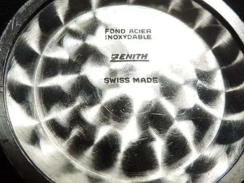

Por otro lado, me gustaría saber si el logo de Zenith que aparece en el interior del fondo de la tapa es original ( su tipografía )
Un saludo a todos y gracias anticipadas por los comentarios.

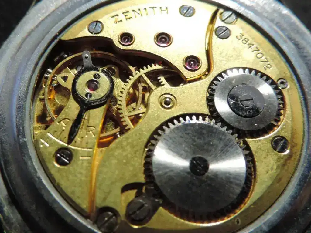

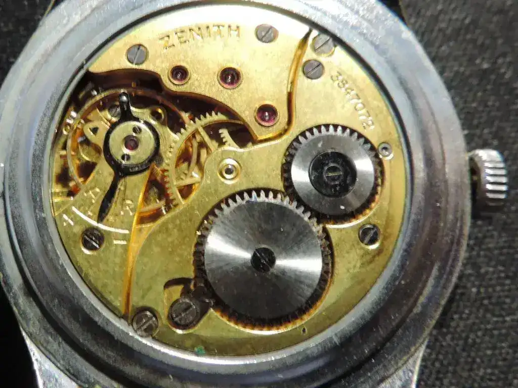

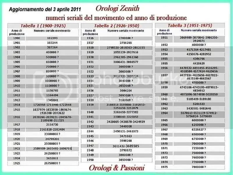

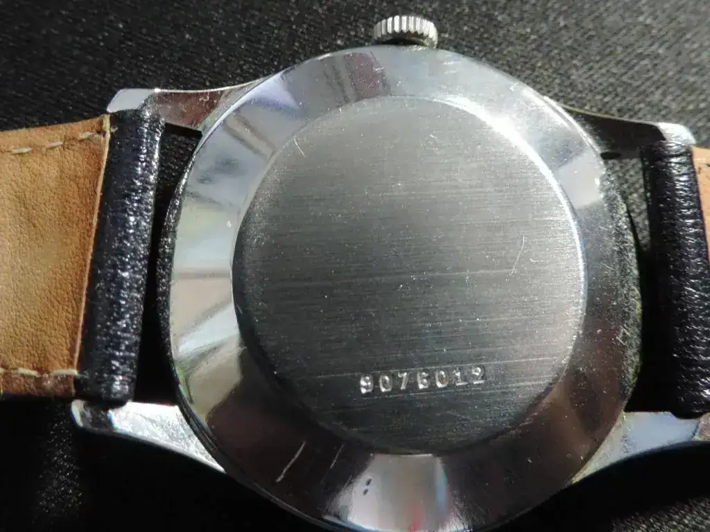

El calibre es un excelente 126 y el número de serie lo data en 1949-50 pero el isotipo de la esfera corresponde a más de 20 años después (años 70). Diría que la esfera es repintada. El logo del interior de la tapa es correcto.
Bonito reloj, aunque ese logo canta La Traviatta. El dial es repintado sobre una esfera que tampoco parece la del reloj por el tamaño.
De todas formas tienes un estupendo Zenith, es sólo la esfera la extraña.
Pues si, ese logo a mi me hace un poco de daño a la vista, por lo demas es precioso.
Estoy con los amigos, esfera restaurada con el logo que no corresponde ( la puedes volver a restaurar). Caja y calibre Ok. La diferencia que te queda entre la esfera y la caja, puedes ponerle un plexi con arillo interior, casi seguro que quedará solucionada esa pequeña holgura.
Saludos,
Tony

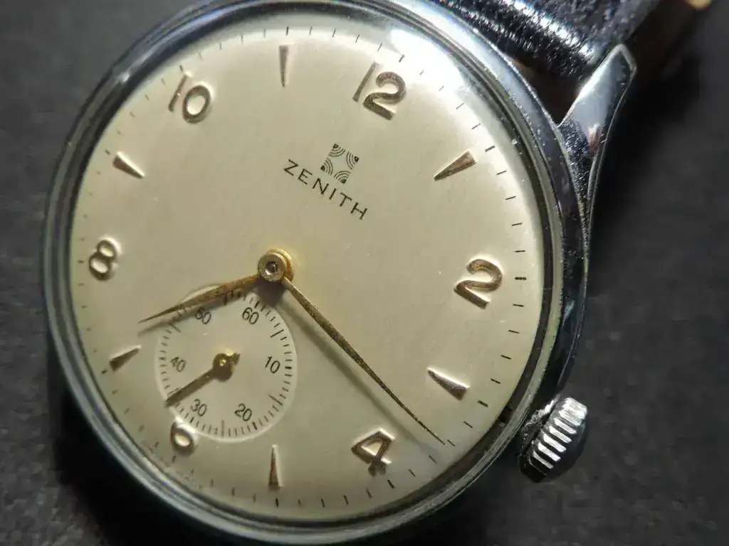

Agradeceria una imagen de una esfera con el logo correcto de la epoca si es posible.

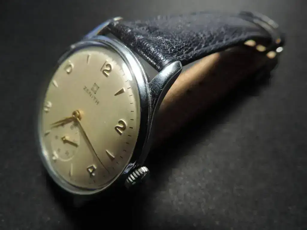

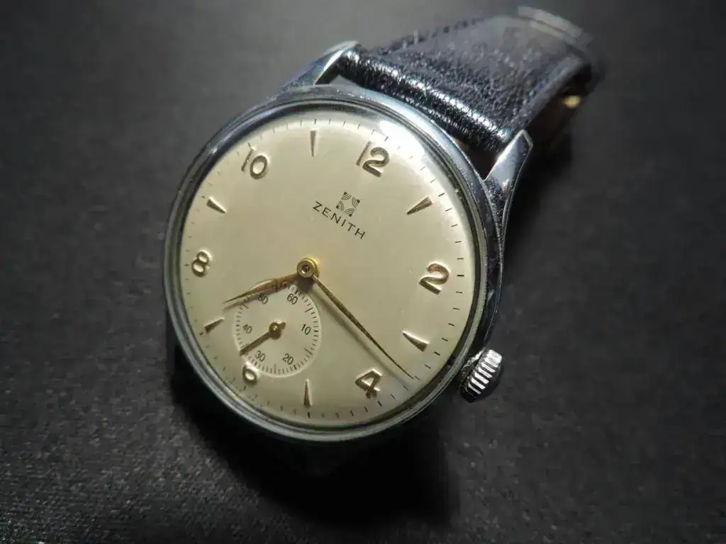

Sería como este, también un 126, del 51. Antes de la introducción de la estrella:

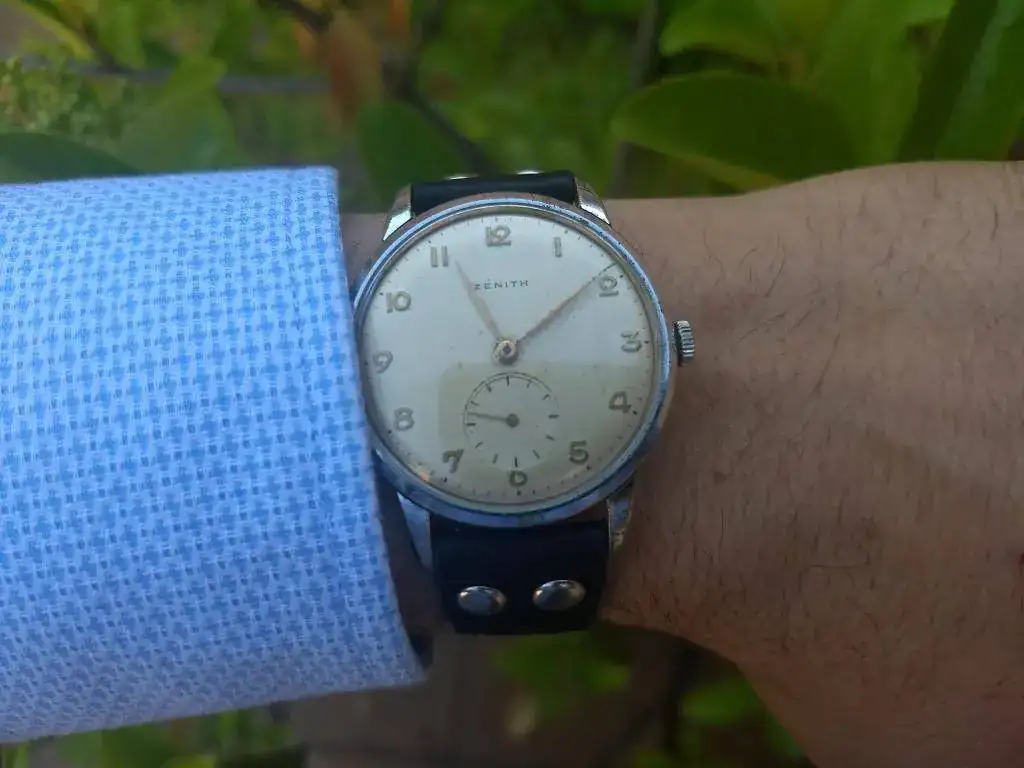

el rejoj que fue de mi abuelo. Otro 126.
