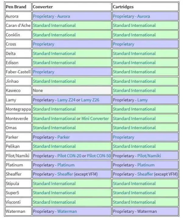

hola manrf, hace tiempo puse en un hilo una tabla de compatibilidades de cartuchos.
Es esta:
attachment.php
Como ves Waterman usa convertidos y cartuchos propios.
De todos modos sigue el hilo completo, ya que ahí se aclararon mas cosas.
https://relojes-especiales.com/thre...-y-convertidores-de-diferentes-marcas.432092/
Tal y como dice ValenSpain los cartuchos Waterman no son universales, otra cosa es que por similitud puedas ajustar/forzar determinados estándar universales o los Waterman en otras marcas. Por ejemplo en las Marksman los cartuchos largos de Waterman encajan como anillo al dedo. Cuando estudiaba yo usaba cartuchos y la tinta Waterman era de las mejores y más fáciles de encontrar en la Barcelona de esa época.

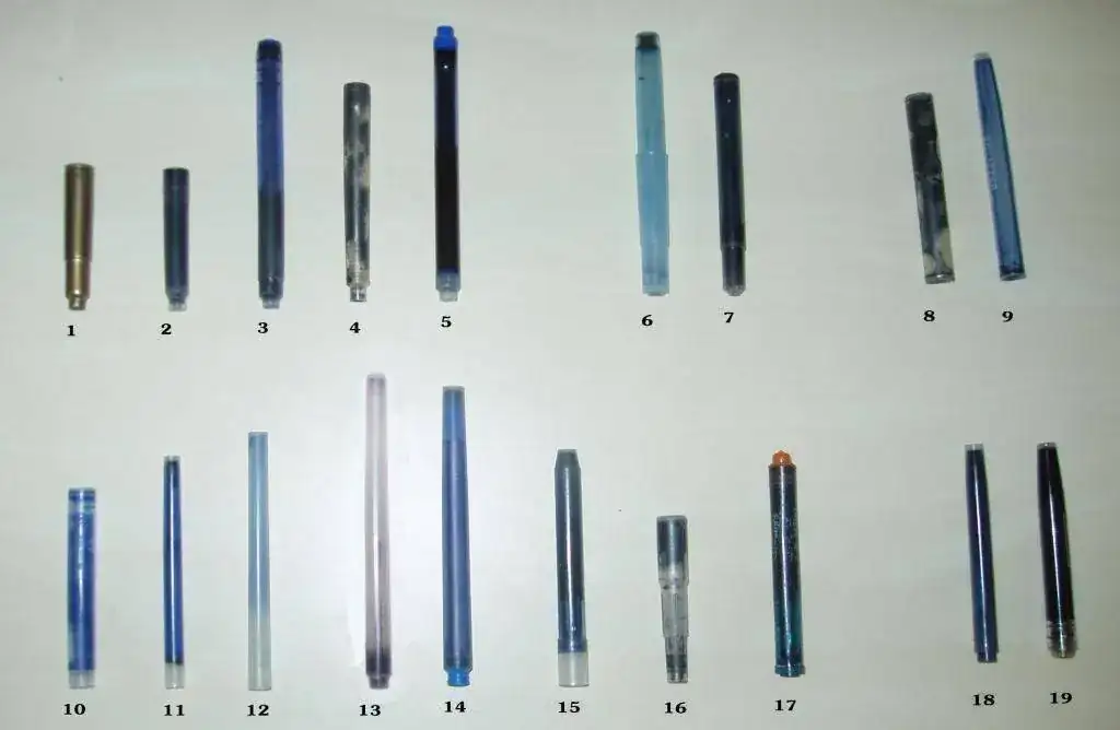

Copio de nuevo información antigua:
Waterman ha fabricado tres tipos de cartuchos (por lo menos), o cuatro si distinguimos el universal largo y el corto.
Actualmente sospecho que sólo fabrica estos dos últimos.
Hay una foto de tipos de cartuchos aquí:
https://relojes-especiales.com/fo...tuchos-345233/
Los tipos 2 y 3 de la foto son los waterman actuales de tipo universal.
Los 6 y 7 son waterman pero con otras formas.​
Lea más en https://relojes-especiales.com/thre...lográficas-admiten-cartuchos-waterman.422311/
Para abreviar reproduzco de nuevo la foto.
Waterman fabrica los siguientes tipos de la foto:
2 (internacional corto) 3 (internacional largo), 6 (Waterman propietario standard) y 7 ( Waterman propietario CF).
La Expert creo que debería funcionar con el 2, o bien el 3.
Hay muchas marcas que fabrican cartuchos tipo 2 y 3, pero no todos son iguales de tamaño y a veces pasa que algunas plumas no se dejan encajar algunas marcas.
(Para más información: 1 es Montblanc, 2 internacional corto, 3 Internacional largo, 4 internacional medio, 5 internacional múltiple Stypen,
6 Waterman propietario Standard, 7 Waterman propietario CF, 8 Sheaffer propietario ancho, 9 Sheaffer propietario estrecho,
10 Sailor normal, 11 Sailor slim (chalana) 12 tipo Sailor lady, 13 Aurora (compatible Parker), 14 Parker, 15 Pilot propietario, 16 Cross propietario
17 Wearever , 18 y 19 Platinum.
