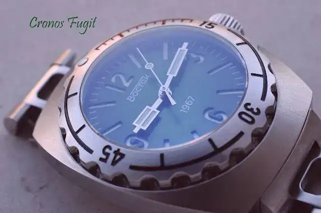

Pues eso: supongo que teóricamente se podría hacer pero ¿Alguien ha visto, intentado o conseguido hacer un Amphibia o Komandirskie con cristal? Es que cada vez que veo un 1967 se me caen los palos del sombrajo, pero es tan difícil conseguir uno... Cuando lo que más me atrae es precisamente el cristal. Porque...El 1967 lleva cristal ¿verdad?
Pues mira, compañero, realmente el "alma" del bostok y su impermeabilidad reside precisamente en el plexi. El cristal del 1967 era mineral y estallaba a los cambios de temperatura. Si que hay ediciones del 300m que llevan zafiro, pero salen en muy cortas tiradas.
Bien Miquel, no discuto ninguna de tus apreciaciones. Sólo que me causa curiosidad y me parece muy bella la estética de ese reloj en concreto (1967). Por otra parte ¿A qué cambios de temperatura te refieres, más exactamente? Desconocía este problema.
Mi curiosidad va orientada a una posible transformación de un Amphibia "corrientucho" colocándole un mineral o mejor zafiro.
Pues que el amphibia fué diseñado con el concepto de presión dinámica y hacía que el plexí muy bien adaptado a su caja, se aplastase contra la misma, hermetizando más el interior del reloj. El cristal de las primeras series del 1967 estallaba por la dilatación o contracción debido a los cambios bruscos de temperatura. Aunque creo que ese error ya lo corrigieron el las últimas series, de ahí que antes te señalaba el plexi como parte fundamental del diseño de este reloj. Aquí te dejo un hilo, compañero , que escribí yo mismo hace un tiempo ya y del que podrás extraer bastante información.

El plexi se deforma con la presión, se aplasta y se ensancha por lo que de esta manera proporciona mayor estanqueidad a la vez que las agujas no llegan a tocar el plexi, de ahí la forma característica que tiene el plexi. Adaptar un cristal no es posible, puedes elegir otros modelos de vostok que si llevan cristal mineral en origen.

supongo que existir existiran zafiros domed con esa medida ( quizas no con tanta cupula ) y que dado que los Vostok tipicos no estan preparados para montar otra cosa que no sean plexi, no existe junta para ese posible cristal/zafiro y tocara pegarlo con pegamento UV o epoxi -que existen para relojeria-
yo creo que entre ver como impermeabilizas/sujetas el cristal al reloj y la perdida estetica de la cupula que da el Plexi, el reloj perderia mucho, pero para gustos los colores

Creo que sólo he encontrado una imagen de un Amphibia de los "corrientes" al que le cambiaron el plexi por un zafiro, en su día busqué mucho y parece ser que es bastante complicado y los resultados suelen ser rotura de cristal y vuelta al plexi.
Eso al principio, antes de comprar y probar el primer Vostok con plexi, una vez probé el primero no me importó esta característica que como podemos ver es más bien una virtud, ahora disfruto del plexi, si se hace alguna marca un poquito de pulimento y con muy poco trabajo se queda perfecto otra vez pero tampoco es que se rayen con mirarlos, habré pulido un par de plexis y tengo seis Vostok con plexi, un Komandirskie K39 con cristal normal (y es lo peor del reloj) y la última SE del 1967 éste si con zafiro.

Buenas, se puede poner cristal a cualquier reloj, depende del importe a gastar y el sistema y ajuste necesario. Además de lo explicado en su construcción, los cristales para estos vostok precisan de medidas de corte y ajuste específicas que elevan mucho el precio.
El nuevo 67 lleva zafiro testado a máquina y mano. Este se ha llevado varios golpes y aguanta perfectamente.
El plexy para un relojero es muy cómodo, se repara bien y se cambia por muy poco. Para el usuario final es barato y con las marcas superficiales es sencillo de eliminar algunas marcas con pulimentos o lijado controlado pero mucho más sensible y engorroso en los cambios por empleo de máquinas y conocimientos.
Por cierto, los plexis de vostok (como muchas otras marcas) además de anillo llevan un fijador específico en el montaje. Cuando se retira unos sufre deformación. Yo lo cambio por uno nuevo y precisa pegamento (en relojería es más común de lo que se cree).

Soy consciente de las bondades tecnicas del plexi, y no lo considero en absoluto en el "debe". Era simple curiosidad por el atractivo estético. Lo que desconocía era la complejidad del cambio si no es de fábrica. Así pues, mis Amphibia se quedan como están.
