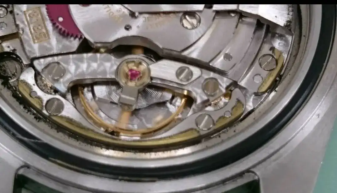

A veces puede haber problemas que no dan la cara de forma clara.
Este Rolex por ejemplo necesitó el cambio de 5 puentes y la masa oscilante cuando lo llevaron a revisar a los 15 años.
Según el técnico no era el primer ni el segundo caso de clientes que aparecían presumiendo de que su reloj no iba nunca a mantenimiento y se encontraba con situaciones similares.
Te digo yo que a un Seiko no le pasa eso......y no lo digo yo, es legendaria la fiabilidad de los calibres Seiko sin ningún mantenimiento.....en este foro y en cualquiera.
Yo tengo más de 40 Seiko vintage y me han llegado en las más variopintas condiciones.....un limpiado y servicio al calibre y a correr en el 90% de los casos.
Lo del rolex no me parece ni medio normal....un caso de mala suerte o de una unidad defectuosa.....
