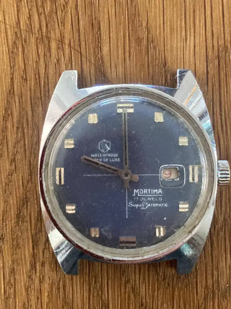

Buenos días, hace poco menos de un año en un rastro compré un mortima.
Adjunto foto del mismo en el momento de la compra.
¿sabéis dónde puedo conseguir una segundera para el mismo?
Muchas gracias.
En cualquier relojería de las de antes, taller, pueden tener una en acero. Antes tienes que comprobar que el vástago esté presente, no sea que se le partiera.
Ver el archivos adjunto 2668164
Muchas gracias.
Buenas .
Acabo de ver este hilo , aunque lleva un tiempo, comento una situación similar.
Precisamente tengo ese mismo reloj y mismo problema, el segundero, se lo comenté al relojero y me dijo que conseguirla igual podía ser difícil, el círculo en blanco sin problema, como le tengo en lista de espera para llevarlo a revisar no me he vuelto a preocupar de ello.
El domingo pasado curioseando por el rastro, en un puesto de cosas de derribo tenían un Mortima en blanco y segundero rojo, tengo la duda del tamaño entre los nuestros y el allí visto , parecía más grande en blanco y no me lo llevé por esta duda , no vaya a ser que no sea apta por tamaño y por los 25 € que me pedía por el, completamente inservible, excepto para piezas, la aguja en este caso, volveré otro día y llevaré el mío para comparar tamaños e intentar comprarlo , pero no a ese precio.
Buenas,
Generalmente esos relojes llevaban movimientos económicos, tipo el Cattin 66, con escape de cupilla,.
Pareciera como dice Manolo, puede que falte el pivot del segiundero, ergo, haría falta cambiar la rueda de segundero,
para lo cual sería más facil y práctico ubicar y comprar un movimiento o reloj para usar las partes y poder completarlo.
