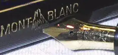

Ahí van las fotos de la pluma entera y del detalle de los anillos.
No hay ninguna inscripción ni en el cono, ni en el cuerpo , están completamente desgastadas. Sospecho que puede ser el modelo 334.5, pero no me cuadra que lleve la estrella del capuchón blanca (este modelo solía fabricarse con la silueta de la estrella grabada)
¿Sabéis si por los años 30-40 podía haber variantes en cuanto a este tipo de detalles?
En el plumín lleva inscrito el número 4 1/2 dentro de la estrella,sin embargo en las fotos que he visto del modelo 334.5 aparece el número sólo, sin la estrella....::Dbt::
Puede que haya coincidido con que las fotos que yo haya visto lleven plumines genéricos....
Si es así, podría estar bien encaminada....
Muchas gracias por vuestras respuestas¡¡

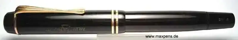

Esta es la 234 1/2 (tomada de la web del amigo Paco Cruz), y como ves tiene la estrella en blanco. He intentado conseguir una foto en negro, como la tuya, pero que se vea con la orientación correcta sólo he localizado esta en gris marmolizado, pero creo que es similar a la tuya.

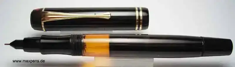

O esta otra, más pequeña, que sí está ya en negro, pero que se ve bastante peor:

Yo creo que sería más bien un modelo anterior que montaba el mismo plumín 4 1/2 (por eso la terminación del número del modelo): la 234 1/2, cuya producción empezó justo en 1935-1936. Entre 1935 y 1947, Montblanc utiliza un sistema de numeración de 3 cifras, en el que la centena corresponde a la calidad, las decenas al tipo de carga y las unidades al tamaño de plumín, y así 234 1/2 significa "pluma de segunda calidad -es decir, la normal-, carga por émbolo y plumín número 4 1/2".

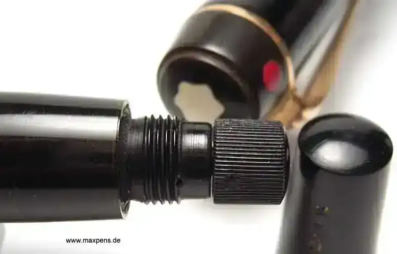

O esta, que tiene "sorpresita":
Y esta es la sorpresita: es la 234 1/2 Stylo:
Como ves, la estrella es blanca, pero el estilógrafo tiene además el punto rojo para distinguirlo de la pluma:
