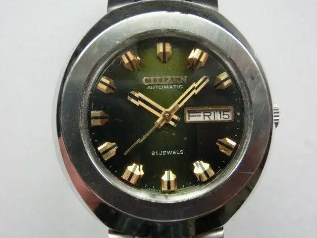

Buenas,
¿qué tal véis de maquinaria este citizen?
Gracias, un saludo!

moyu... Hola...
Por el logotipo CITIZEN, ejecutado con alguna desprolijidad y colocado en forma no paralela a la leyenda AUTOMATIC podría ser uno de los cientos de miles de CITIZEN que se venden desde la India.
Fíjate que la distancia entre la letras A y C de AUTOMATIC y la base del logotipo CITIZEN no es la misma.
Si es un reloj de la INDIA (conste que no me consta que lo sea :whist::) muy caro no debe haberte salido, por lo que acuerdo con rafagil. Disfrútalo.

no lo he comprado todavía, no compro ningun vintage sin pasar por aquí que me habéis ahorrado más de un disgusto.
es un vendedor español, pero la procedencia del reloj a saber.
está bastante barato, si

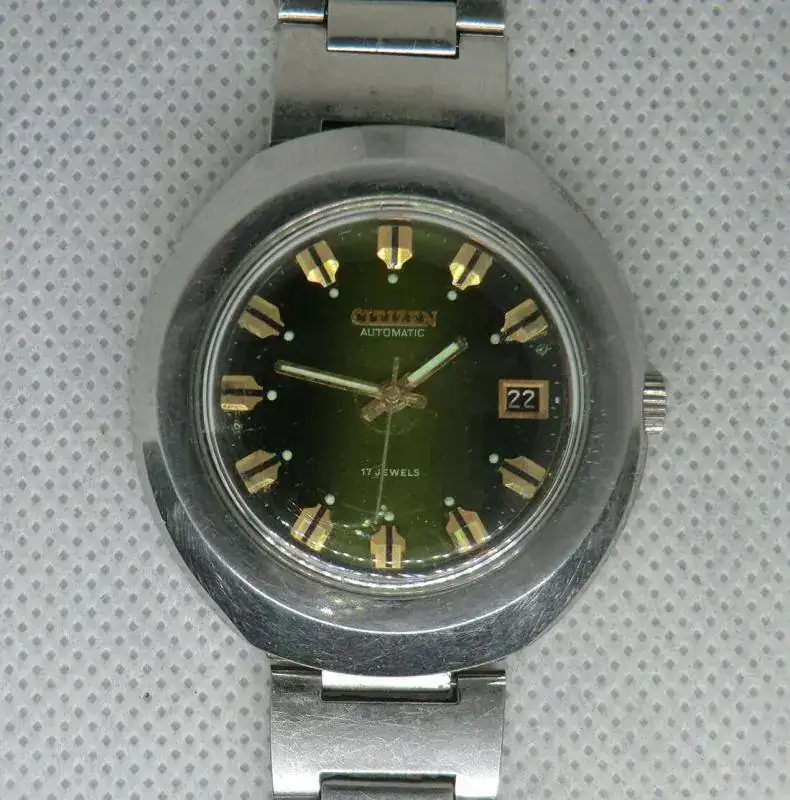

Algo como éste?

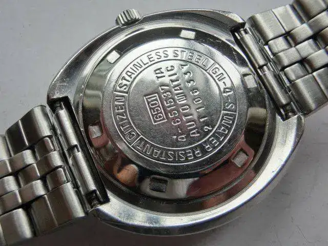

El movimiento debería ser 6501.
Yo si te cuesta por encima de las dos cifras (más de 10e) pasaria, fíjate en los dos puntos debajo de los índices dos y nueve, parecen de una reparación de los pitones de la esfera, yo esperaría a otro en mejor estado.

No hay imagen de exterior de la tapa?

No lo compré, por menos de 20 euros si no era truchazo pues si me lo compraba simplemente por curiosidad y trastear un poco.
Pero es que a las cosas made in india las tengo una alergia terrible...
Parece ser que es imposible conseguir un citizen de estos simplones baratos que no hayan tocado esos condenados.
Yo creo que hacen diales, la verdad no se para qué se mandarían un reloj como el que mostré antes.
Es como los Favre-Leuba de colores, el dial payaso de India.
Original 100%.
Su calibre 6000. Muy buena máquina.
Desconozco el por qué algunos letreros con el nombre tienden a deformarse, pero te aseguro que es original.

Soy ignorante total en japoneses, así que humildemente pregunto: ¿no debería llevar un Made in Japan o Japan Made en algún sitio de la esfera? Gracias.
En ese que mencioné antes, muy similar,
está como más definido todo, y tiene las marcas de japan en la esfera.

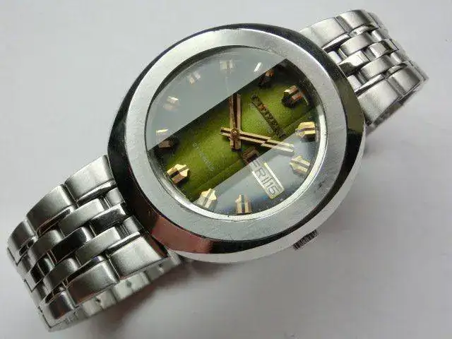

Me parece que el Citizen del compa,
tiene la marca doblada, en la "C" inicial, eso está alterado, como mencionó Jordi.
Otra, las agujas probablemente fueron reemplazadas, no lo tengo claro,
y se observa el roce de las mismas en el dial,
de modo que algunos extremos de éstas arañaban o rozaban la superficie del dial,
y también quizá, el luminoso entre las 4-6hs.
Y definitivamente, plexi o cristal, creo que es un reemplazo.
Conclusión, algo de mano han metido en ese dial y agujas.

Exáctamente Álvaro:
Hay un prolífico mercado de relojes en la india que se nutre de mecanismos y stocks de segunda mano.
Sólo hay que darse una vuelta por lo bahía y ver que está infectada de estos relojes que han sido recuperados y puestos de nuevo en circulación.
Por otro lado, hay también un comercio de relojes similares a los originales que muestras, pero con una línea de fabricación significativamente pobre, como el que pone el compañero y que se ve claramente que nada tiene que ver con el original, sin dejar de tener un calibre parecido.
Y todas esas diferencia se aprecian a simple vista.
Aplique del logo en vez de metálico es pegado y se deforma con facilidad.
La calidad y terminación de las agujas, las grafias, los plexis con prismas o cristales cambiados por plexis normales... etc... etc...
Hola. No en todos los casos. La mayoría ponen "Japan" abajo y a la izquierda del seis. En algunos otros falta la inscripción y en otros solo números.
