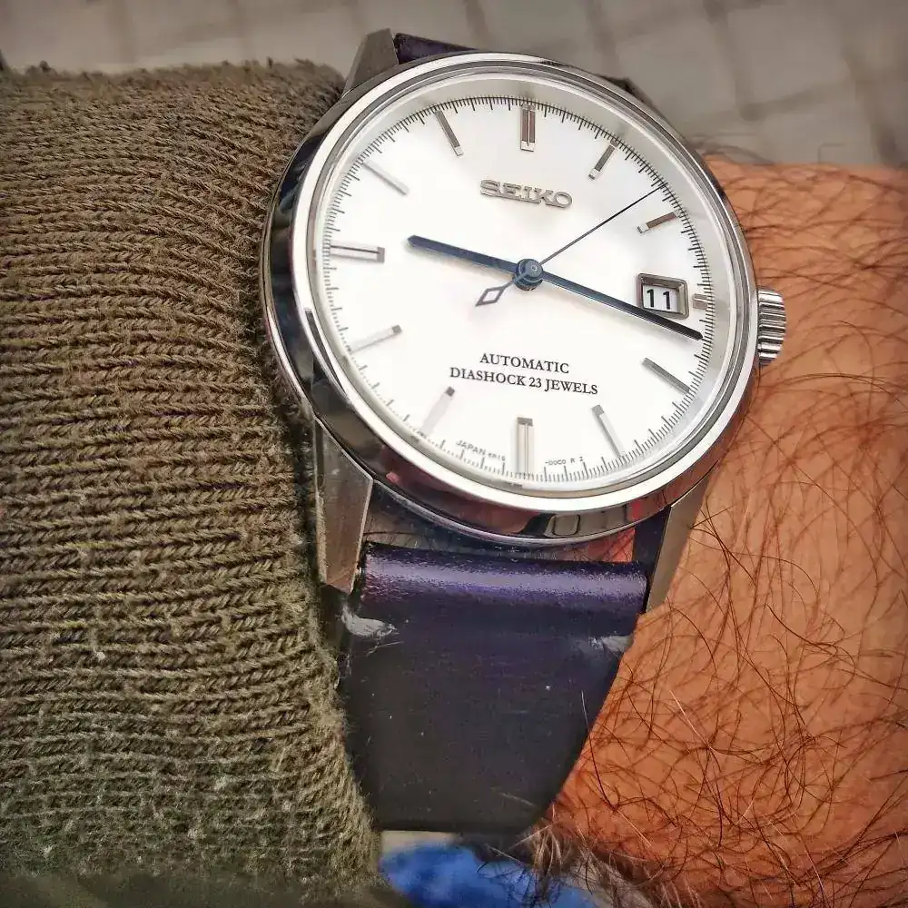

Hola Buenos dias compañeros...
Mi Seiko de hoy está montado por mi. Espero que os guste.
Seiko Spirit scvs013 (Blue Spark) una de mis joyas :)IMG_20201028_092608_356.webp

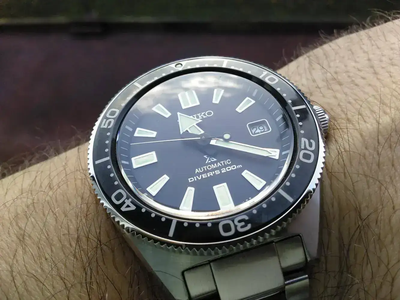

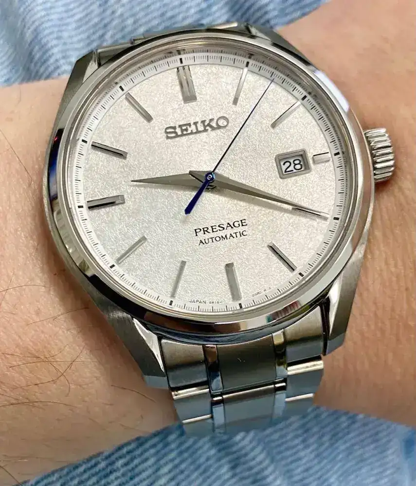

Buen día. Hoy con el SARX.

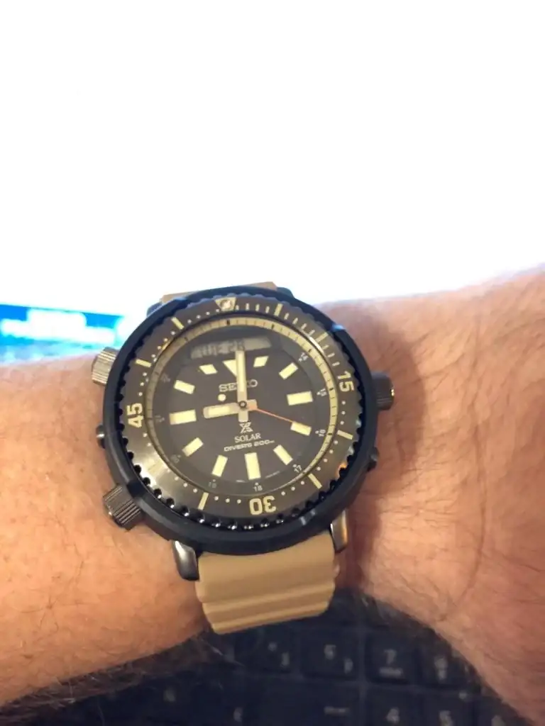

Hoy el nuevo Safarnie, recién salido del horno.

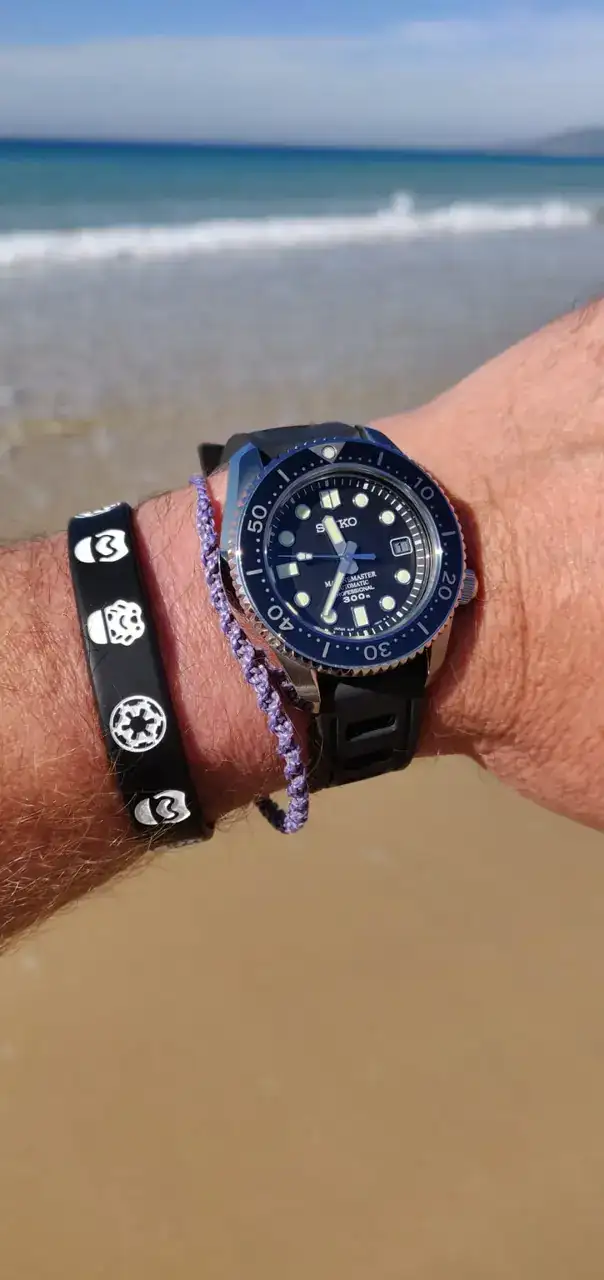

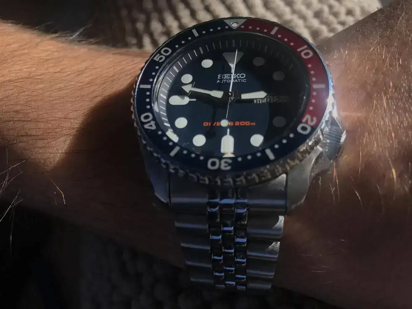

Hoy Marinemaster.

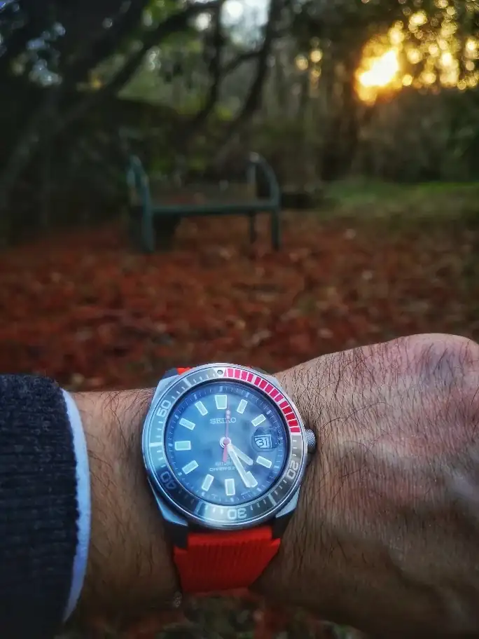

Salimos al parque botánico de la universidad de mi mujer y lleve el Samu Zimbe de nuevo.

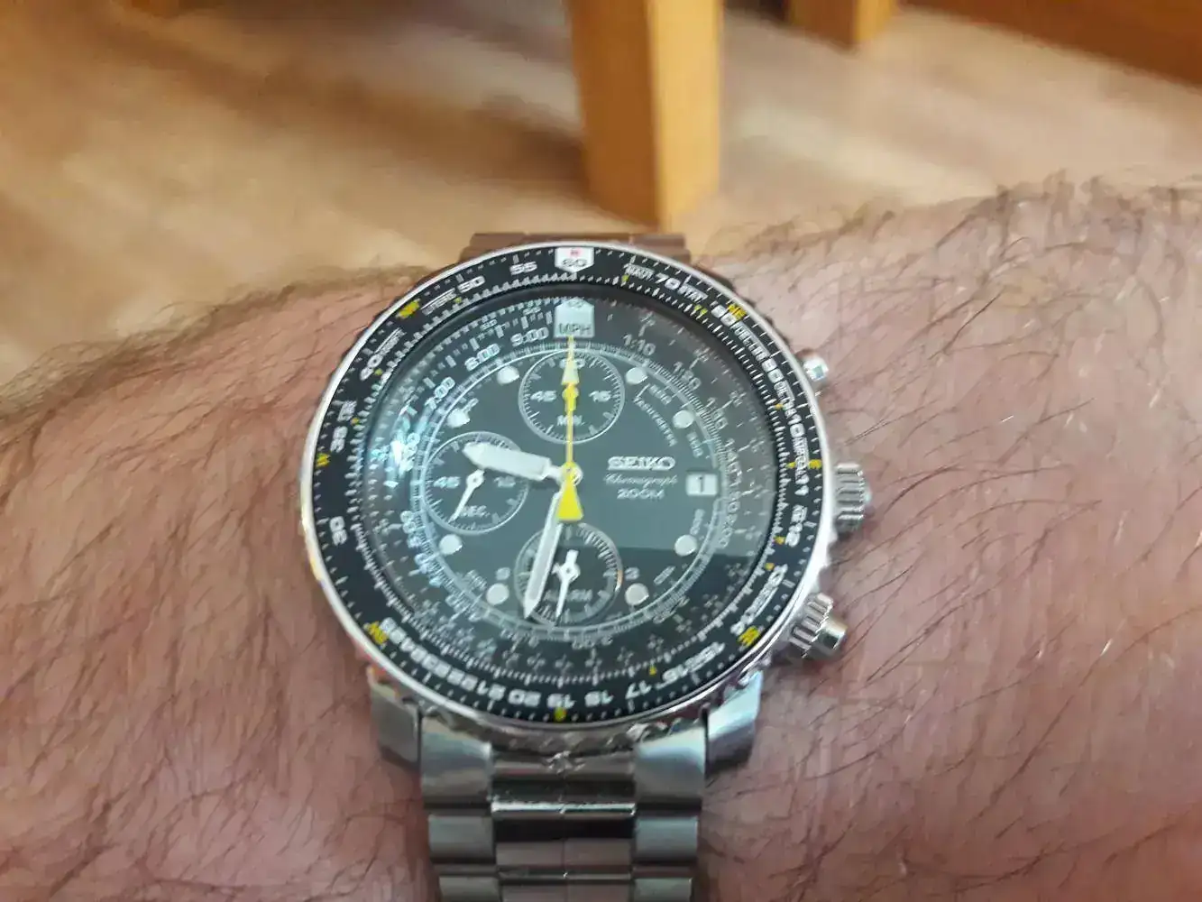

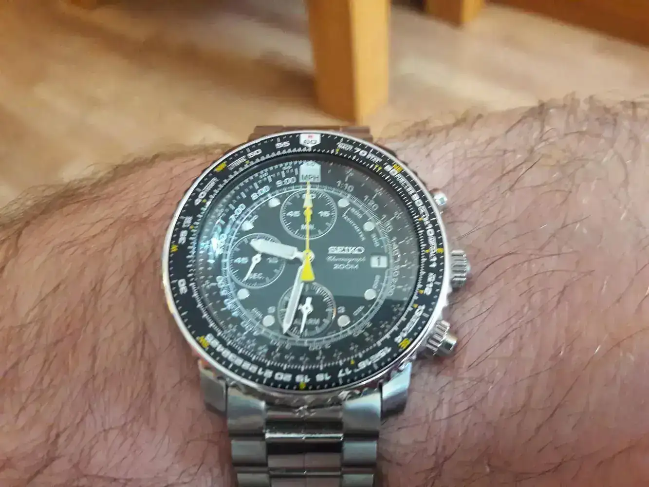

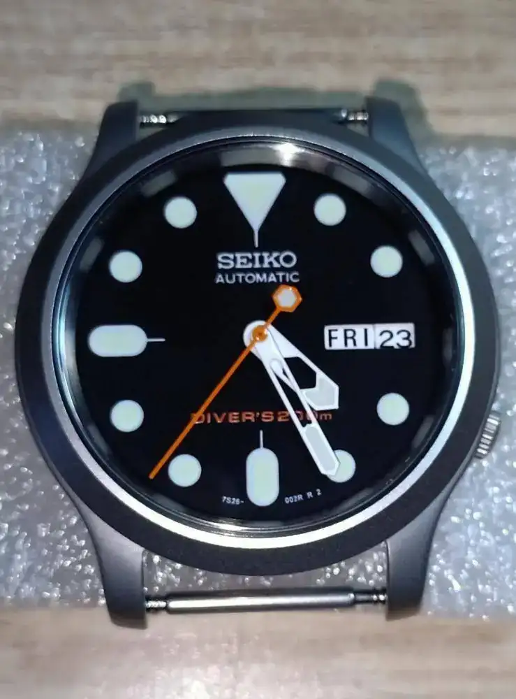

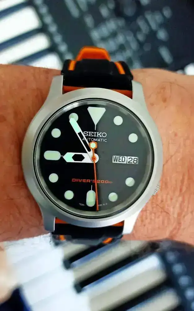

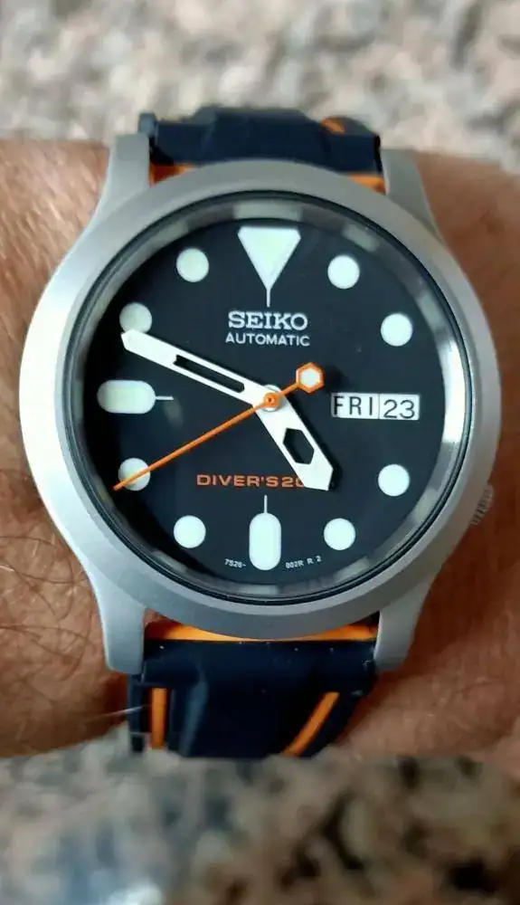

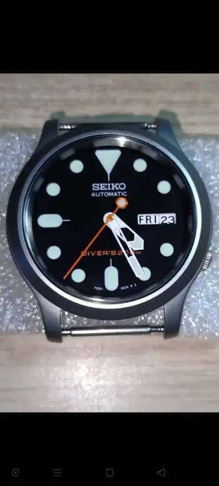

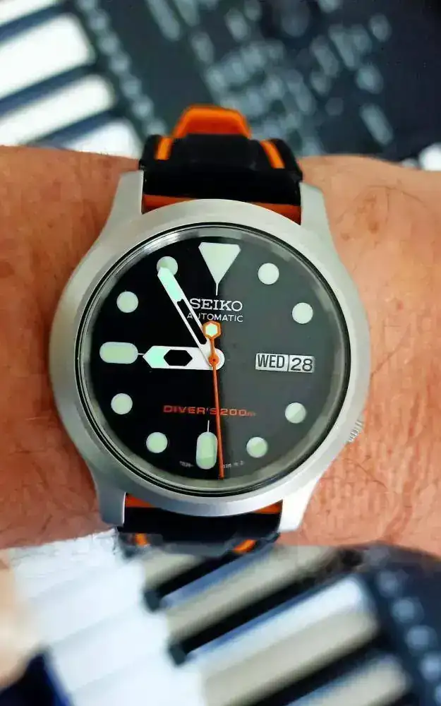

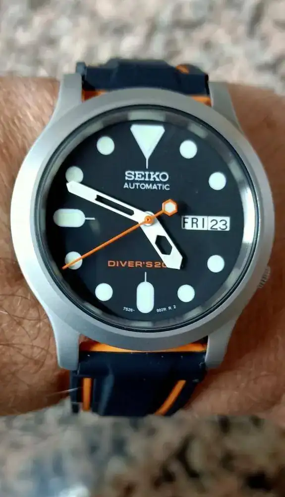

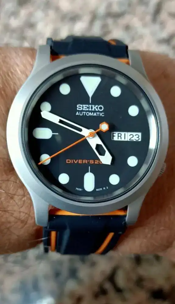

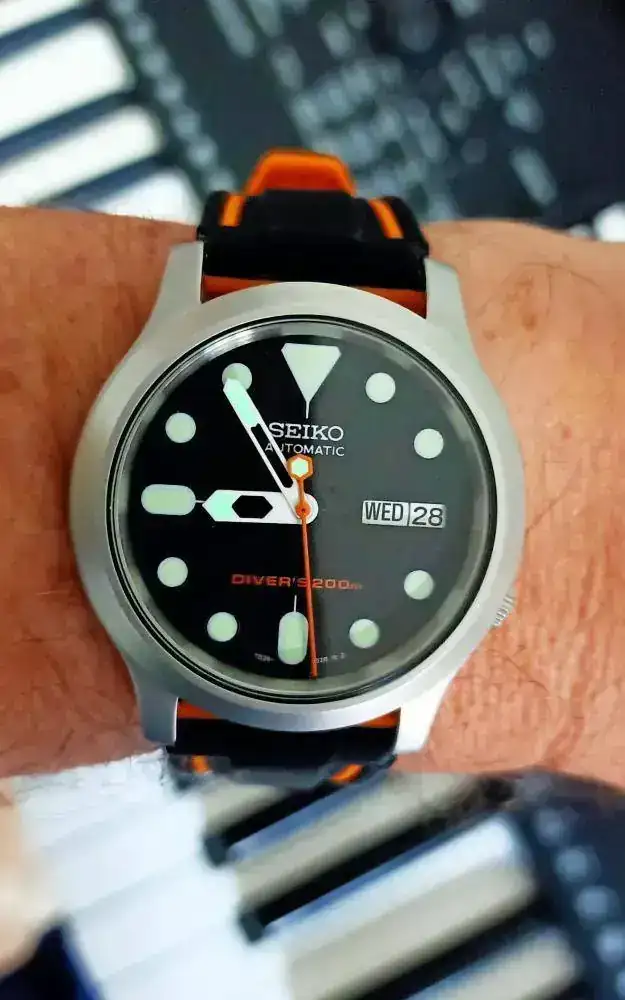

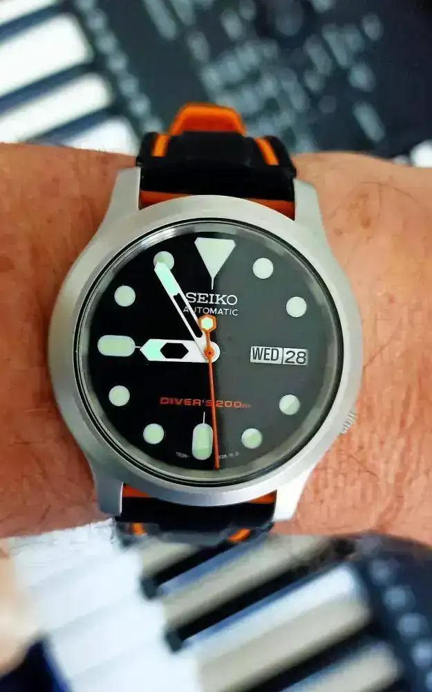

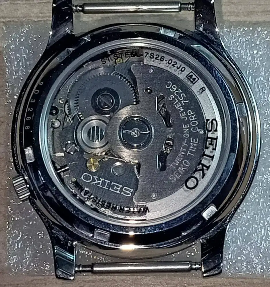

Buenos dias compañeros... y mucha Salud.
El Seiko de hoy tambien lo monté con piezas sueltas.
P.D. Se me han colado imagenes del mensaje anterior. De momento no se como quitarlas. Perdonad mi torpeza.

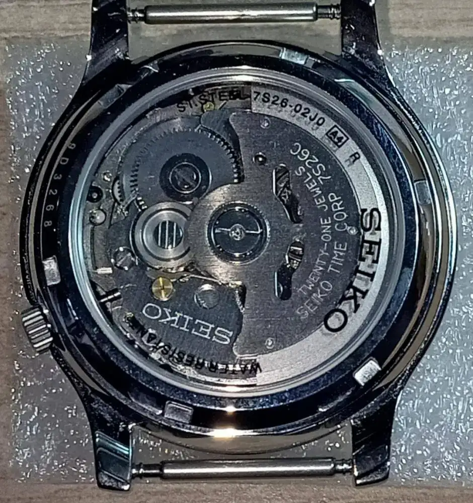

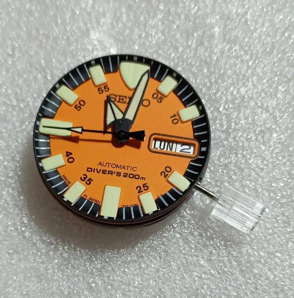

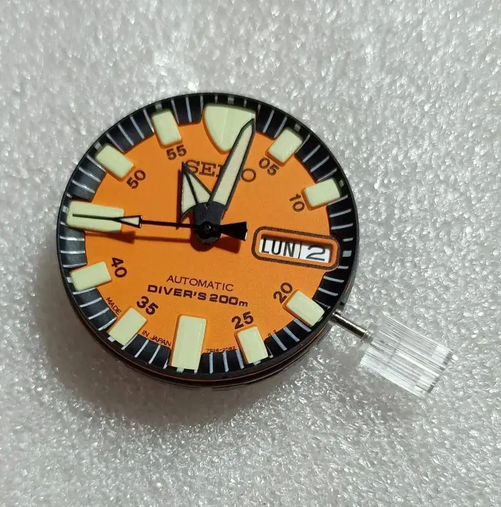

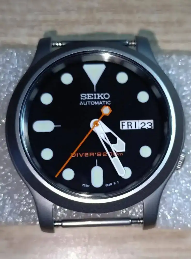

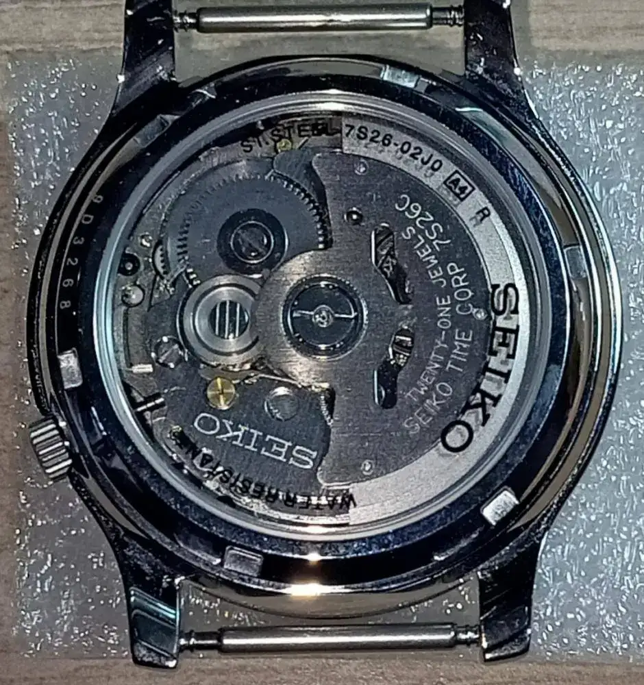

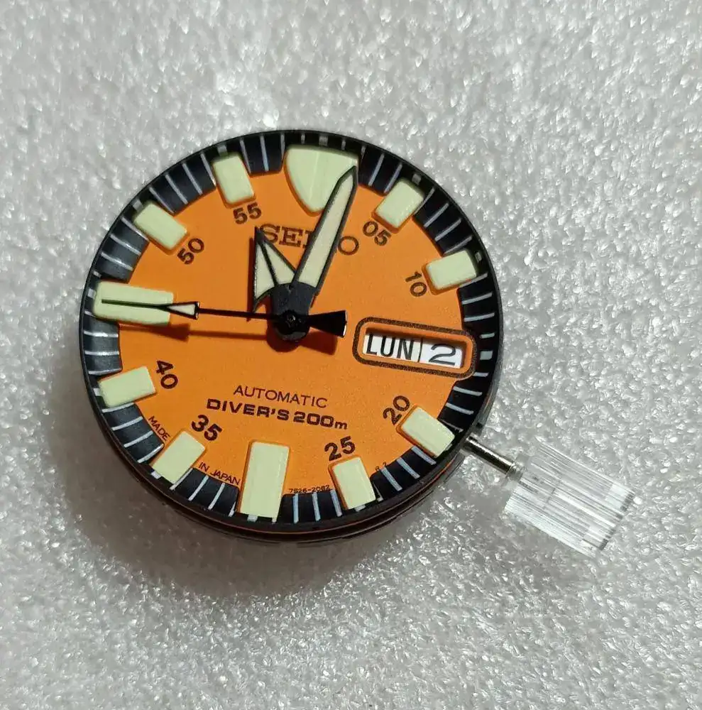

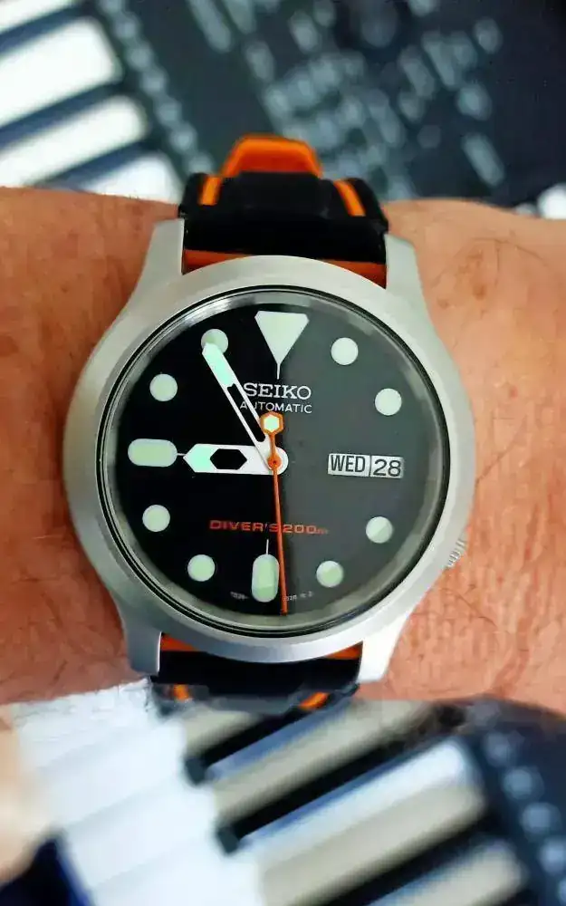

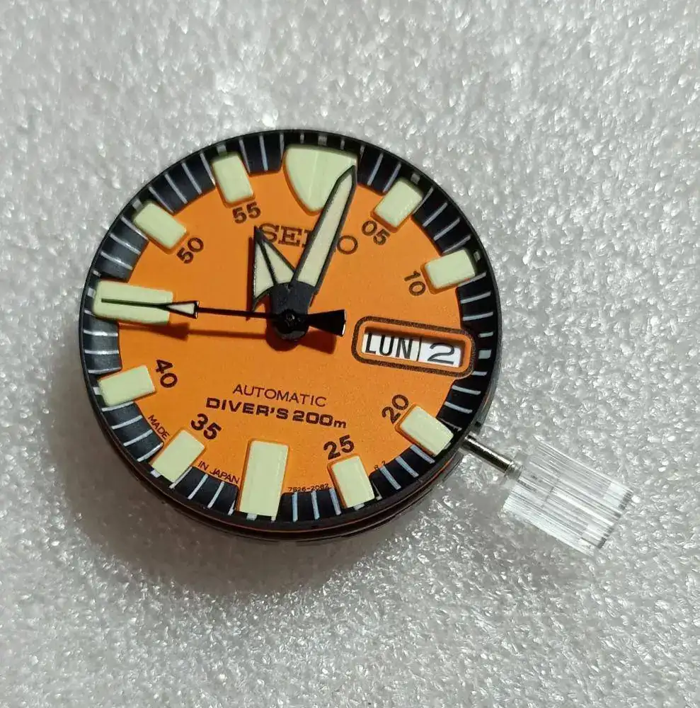

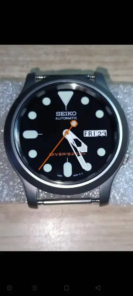

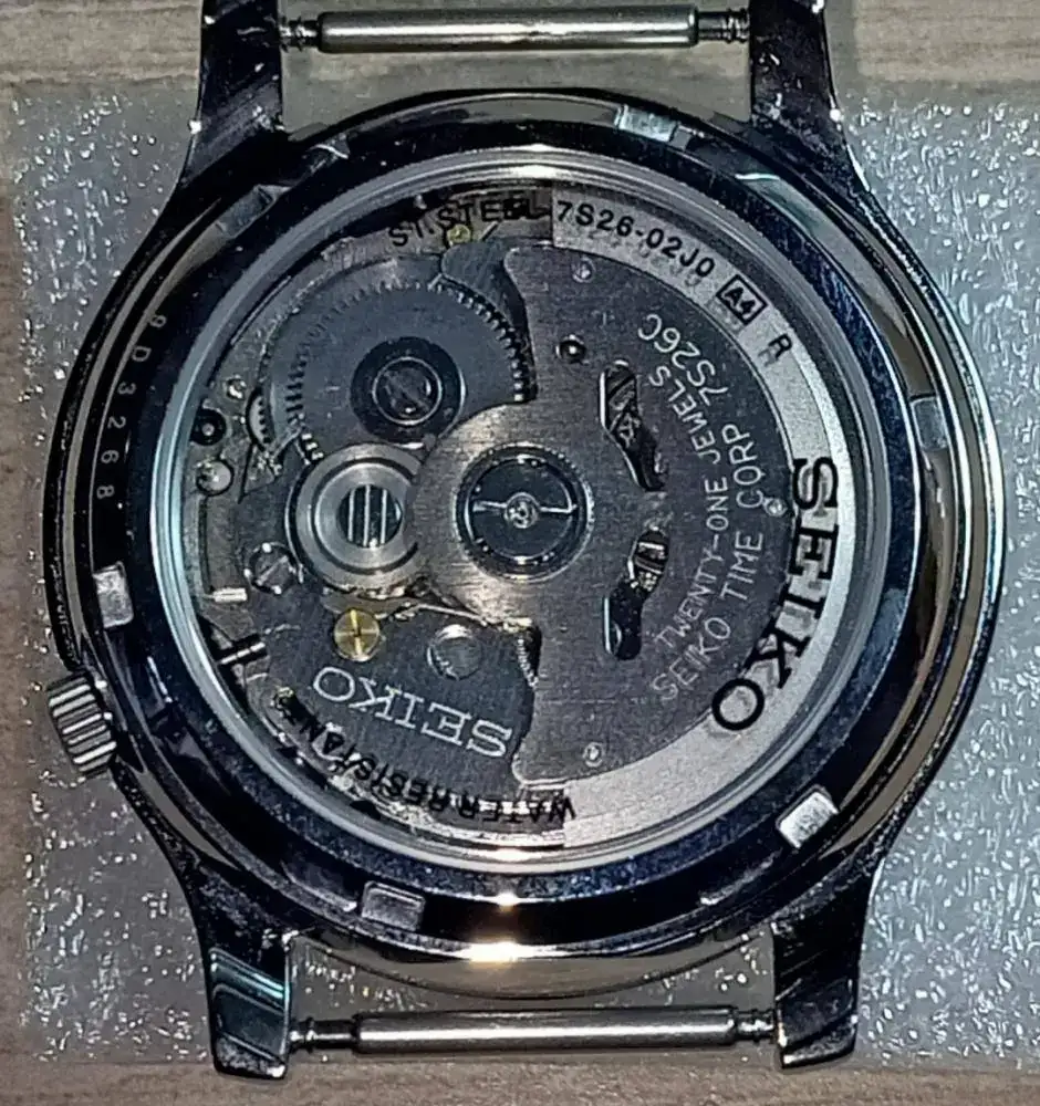

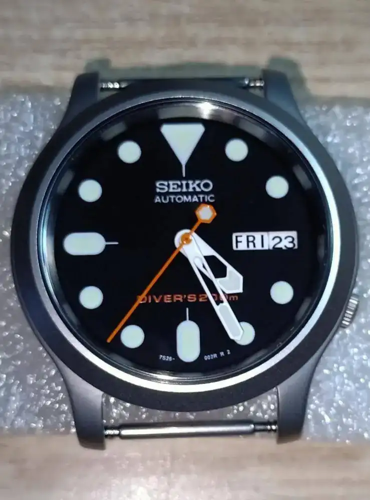

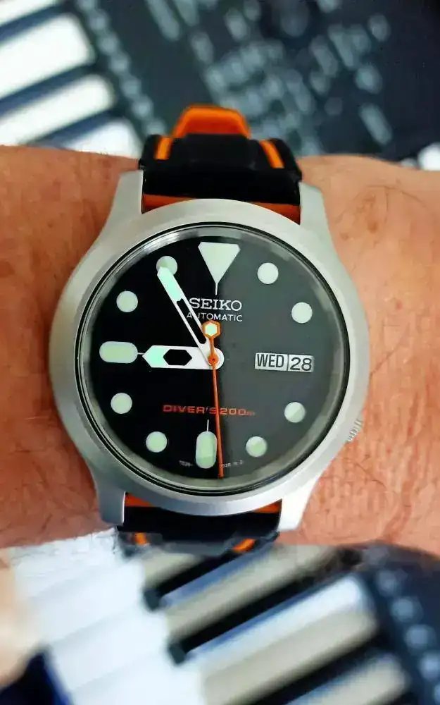

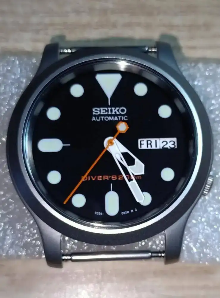

Gracias por leerme y por vuestros comentarios y ayuda.
Os cuento la historia...
Ví un anuncio de la venta de una caja totalmente nueva con corona/tija y fondo transparente de un Seiko SNK809 y como anteriormente
habia comprado una máquina NH36 y una esfera color naranja, con anillo de segundos negro para un monster, yo ignorante de mi :huh: jeje
pensé en hacer un hibrido, incluso lo monté virtualmente con un programa de edición de fotos y la verdad quedaba bien.
El caso es que al intentar meterlo en la caja del SNK upssss!!! no cabia, sobresalia y no podia cerrar la tapa. No habia calculado que el anillo de los segundos
del dial del monster, hace más alto el conjunto y no cabe en este tipo de caja que admite diales planos.
Me surjió además otro inconveniente y es que la tija que venia con la caja y que ya estaba unida a la corona era para un 7S26 y no es compatible para el NH36.
Como tenia que meter algo en la caja del SNK compré un movimiento 7S26 nuevo, le monté la esfera que veis para corona a las 4 y las agujas de OSC (One Second Closer).
Lo monté todo y lo metí, esta vez si en la caja. Faltaba la correa y vi esta con lineas naranja a juego con la aguja segundera y la inscripción de la esfera, el problema es que no
habia de 18mm , era de 20mm y tuve que quitarle 1mm por cada lado para poder usarla. Como es de silicona no fué dificil rebajarla, yo lo hice con unos alicates de corte de
precisión que tengo para electrónica pero creo que tambien se podria haber cortado con un cutter o similar.
Ahora tengo montado el NH36 con la esfera monster y agujas a la espera de ver en que caja (que no sea monster) puedo meterlo, pero esa ya será otra historia... ;-)
IMG20201028085502P.webpScreenshot_2020-10-25-13-15-06-71P.webpScreenshot_2020-10-25-13-17-46-36P.webpScreenshot_2020-10-25-13-17-17-39P.webpIMG_20201102_110241.webp

Menuda pasada compañero. Me encanta!

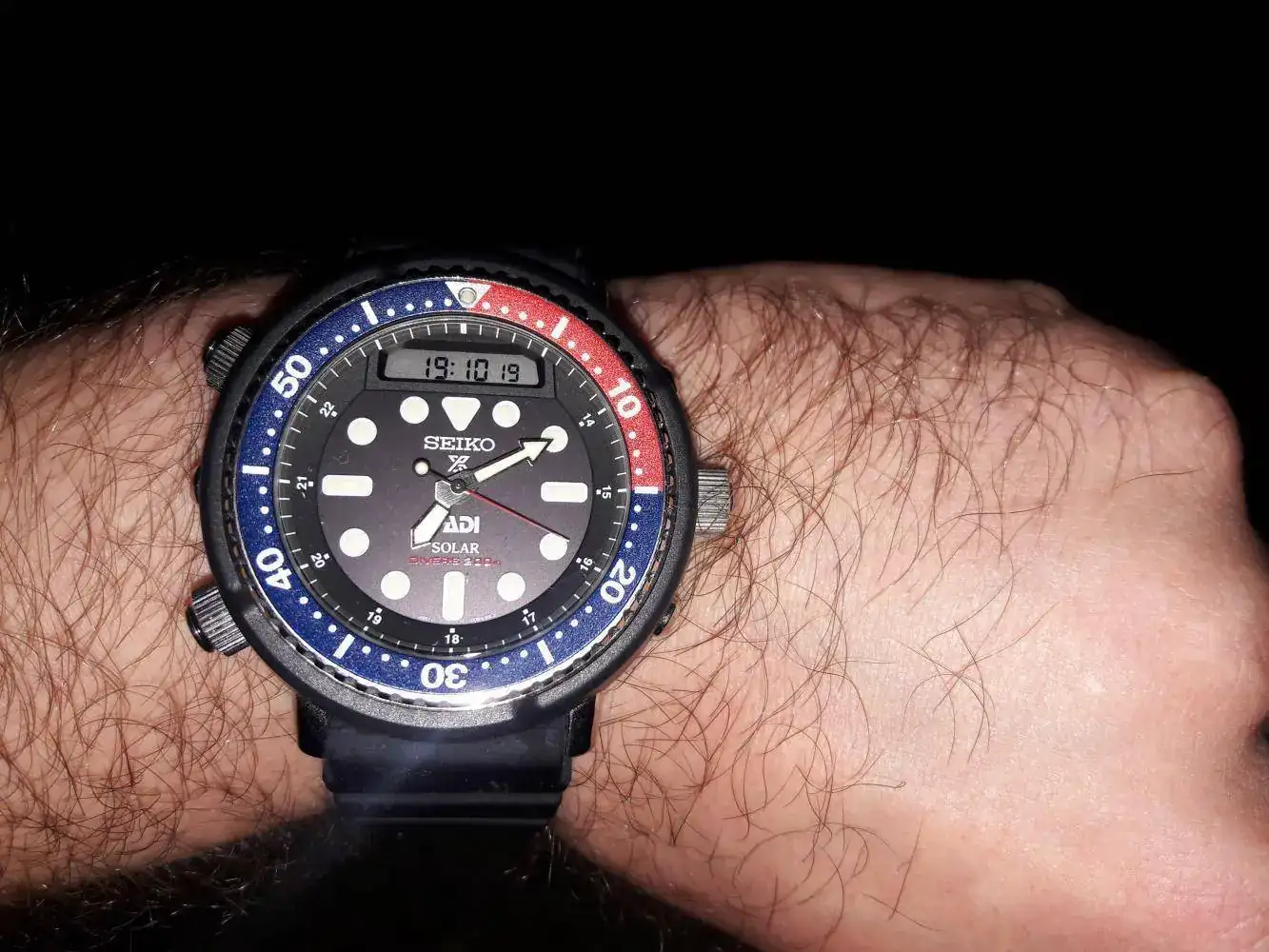

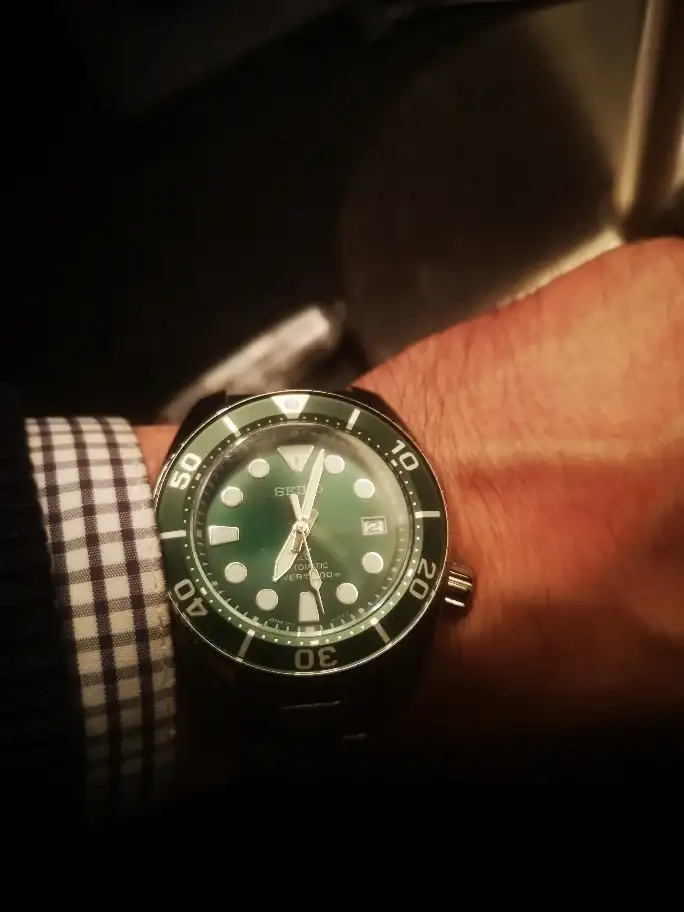

Ha tocado al verde
