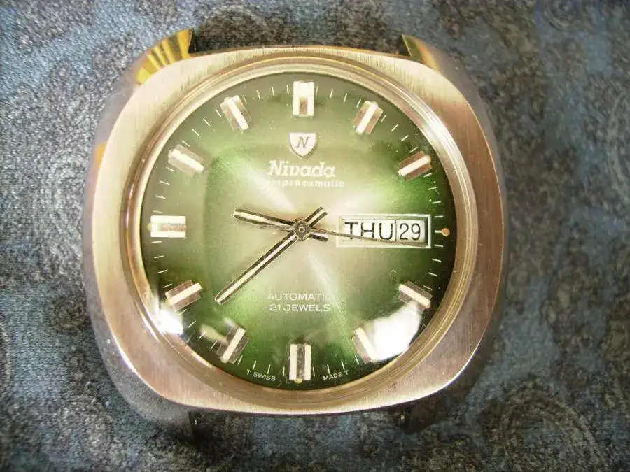

Yo, de todas maneras tengo un Nivada con una caja muy parecida que lleva
una ETA 2789.1, ignoro si podría irte bien. Te dejo una foto.
Suerte con la busqueda.
Saludos,
Tony

También valdría un 2769/2789 de Eta como apunta Tony, 1mm menos grueso. En este caso más fácil de encontrar.

Las patas de la esfera o dial del movimiento Tissot no coinciden con las del calibre ETA, por lo tanto tendrias que quitarlas y pegar = CHAPUZA.
