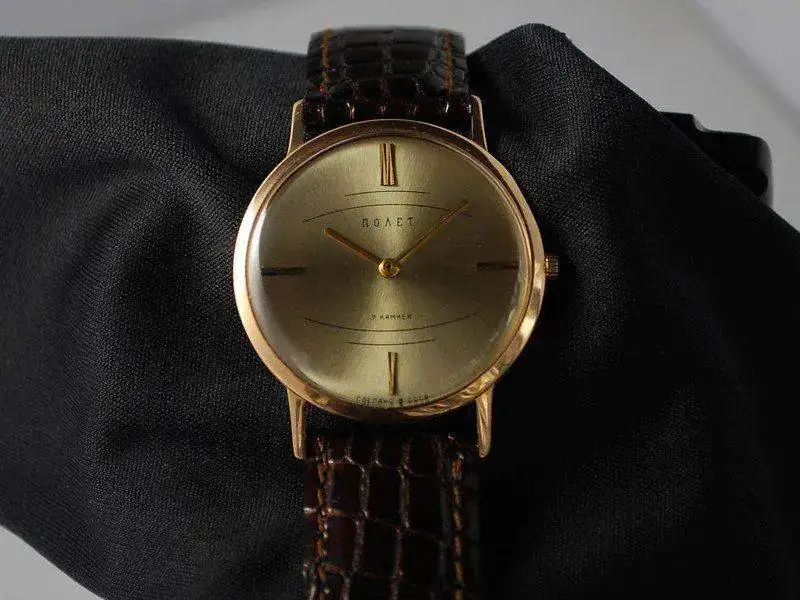

Volviendo al tema de los "extraplanos" que tratamos en la sección de los vintage he visto que la marca rusa Poljot fabricó durante bastantes años un calibre montado en una caja superplanita. En Europa se importaron con el nombre de Sekonda (a Inglaterra creo).
Bueno, el caso es que querría conocer vuetra opinión con respecto a estos relojes ¿son buenos? ¿precisos? ¿interesa más el modelo mecánico a cuerda o automático? (veo que los automáticos no suben mucho de precio comparados con los de cuerda). ¿los de 23 rubies de los 60/70 son los mejores? ¿se puede saber el año de fabricación exacto por el tipo de maquinaria o algún número de serie?

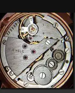

Pero..¿es mejor el modelo de calibre 2209 de cuerda normal o el modelo automático? valen prácticamente lo mismo...y eso me parece extraño..¿funcionará bien el automático?
Hola.
Se cotiza algo más un Poljot "de luxe" automático que uno manual con el 2209, pero como dices, sin mucha diferencia entre ambos porque los "de luxe" ya parten con una valoración alta respecto a otros de la época.
Los Luch "de luxe" que heredaron el diseño tanto estético como de maquinaria (Poljot dejó de fabricar el 2209 pasándole la producción a Luch en Minsk) también gustan bastante, y por tanto suben un poco más de precio que los Luch "normales".

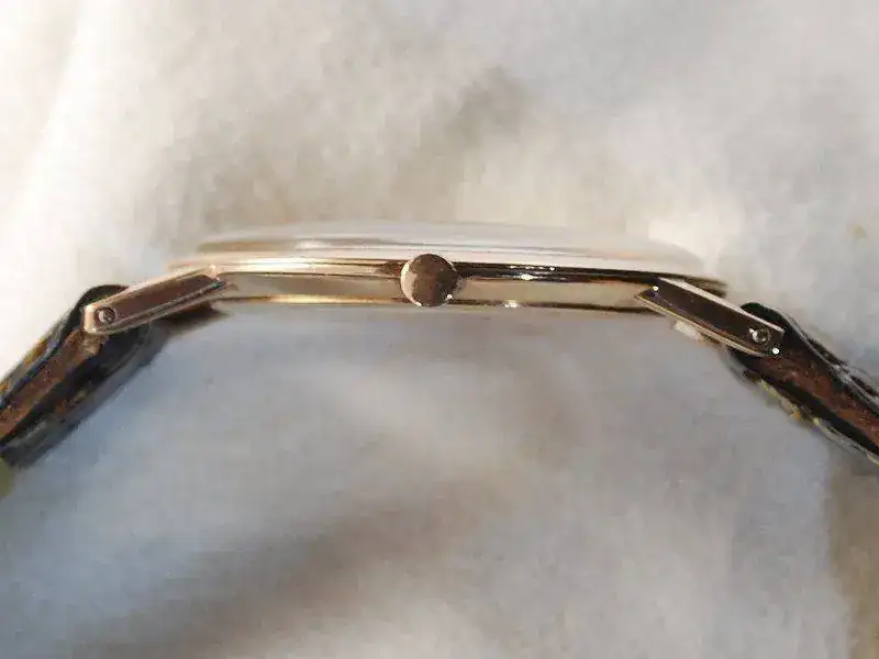

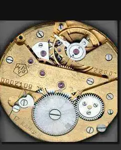

Y sobre todo la 2200, la más fina fabricada nunca en la URSS con sólo 1,85 mm de grosor:
Este movimiento no llegó a producirse masivamente porque resultó demasiado frágil y poco fiable. Se montó exclusivamente (creo) en cajas de oro y es un auténtico grial junto al Zaria horas saltantes y los Slava Transistor, por ejemplo.
(fotos de Lucidor en WUS)
