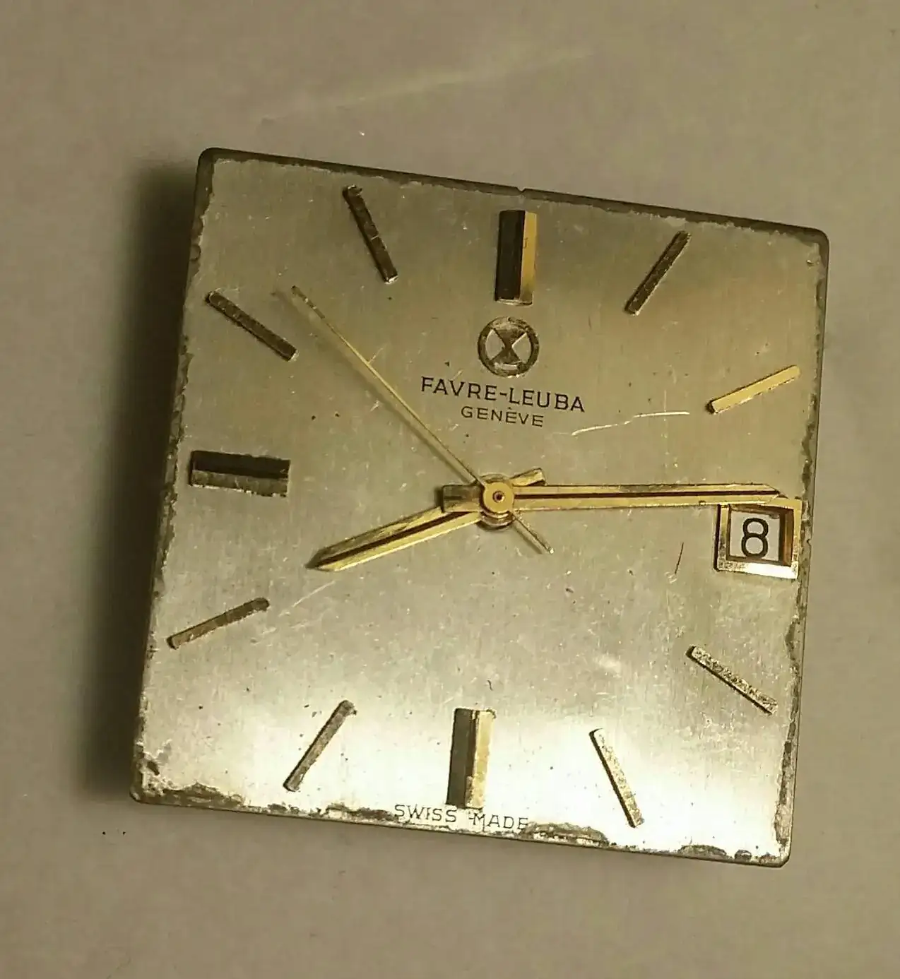

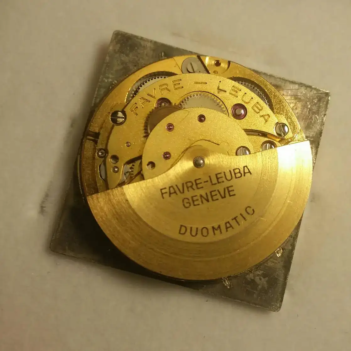

Buenos días, amigos,
Ayer me hice con este movimiento, con esfera incluida:
Es un Favre-Leuba duomatic, en bastantes buenas condiciones, emho. Me falta la tija y la corona, además de la caja...
Es muy curioso porque lleva 2 cubos, me comentó Francis que es para que tenga más reserva de marcha y una marcha más estable.
Quiero buscar una caja, aunque parece complicado.
¿Cómo lo veis? Gracias, y buen día!

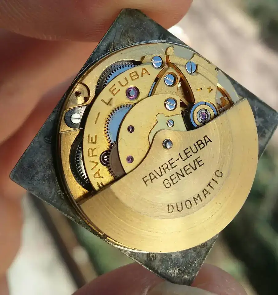

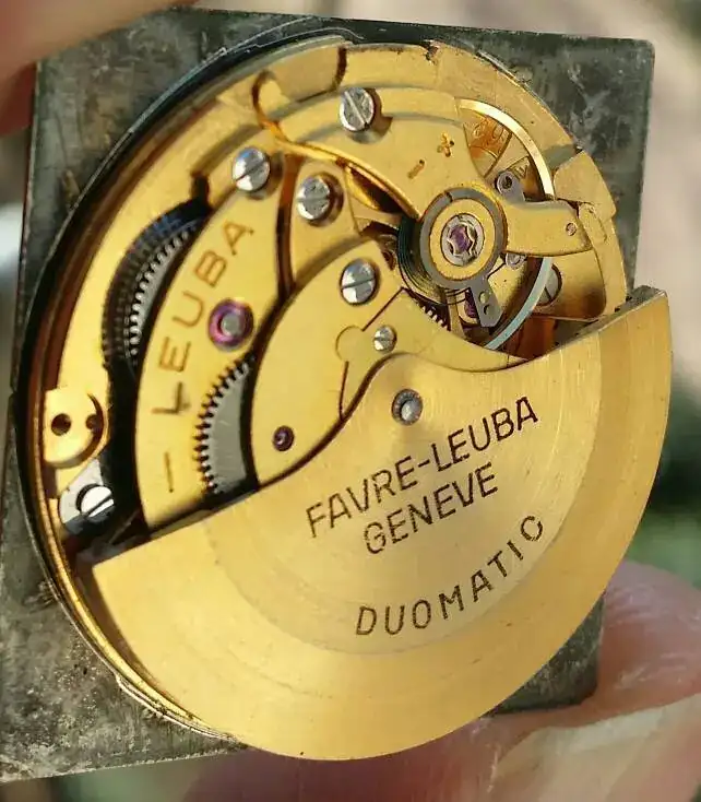

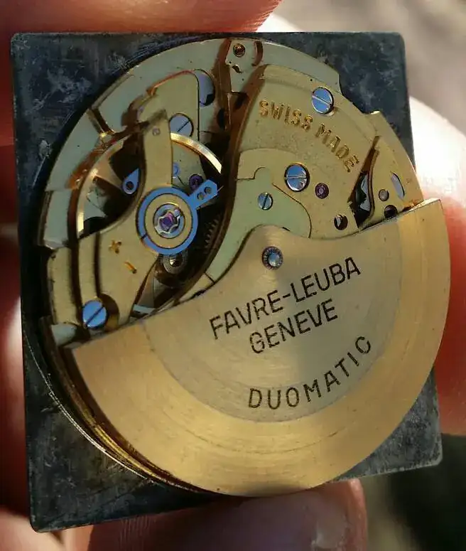

mueve el rotor y preséntanos más imagenes. Medidas del calibre también y si aprecias algun logo o nº será un éxito. I si, será dicicil encontrarle caja. Otra opción, buscar uno mismo modelo para reparar y comprarlo a buen precio.

La esfera mide 27×27, el calibre 25-26 de diámetro.
Gracias!
coco, aqui tiene que poner algo
me arriesgaré y me pronunciaré en espera de que los maestros me rectifiquen o que la info de coco, así lo haga. Seún he leido podría ser la versión automática del calibre 253 manual 11.5''', Dm= 25.6mm, Do= 26.0mm

Definitivamente, es un 269. He conseguido ver la referencia en el calibre. Diste en el clavo 🙂.
Gracias, acabo de mirar, hay fornitura pero ninguna tija... ni caja, seguiré buscando.
