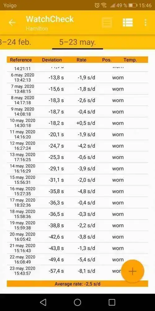

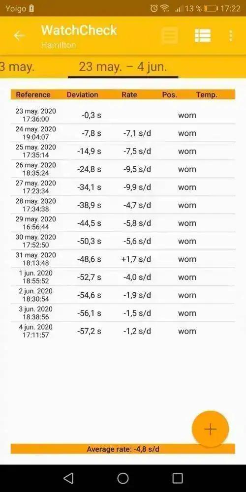

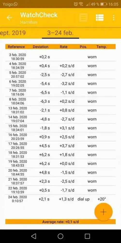

Hola:
Bueno, lo primero de todo decir que no pretendo en ningún momento que mir relojes automáticos funcionen con la precisión de un cuarzo. Pero sí me gusta ver que funcionan lo mejor posible, porque considero esto síntoma de calidad de sus componentes, y también de que están bien ajustados. Una imprecisión fuera de los parámetros que indica el fabricante puede ser síntoma de algún problema.
Dicho esto, resulta que me gusta "jugar" con alguna app para comprobar cómo andan mis relojes, me lo tomo como un entretenimiento, y de paso ver si están "en forma". Pues bien, tengo un Hamilton con calibre ETA 2824-2, que hace poco pasó por el relojero después de casi 9 años de bastante uso. Adelantaba mucho, y le hicieron un repaso completo. El resultado fue este:
Quedé muy satisfecho, como se puede ver los valores más dispares son -3'2 / +3'7. De sobra dentro de los parámetros para este calibre. Siempre lo dejo descansar por la noche con el dial hacia arriba, no hice "experimentos" a ver en qué posiciones podía variar.
Bien, pasado un tiempo, después de haber rotado con otros relojes, volví a comprobar cómo iba, puesto que en un Seiko que tengo una vez me dí cuenta que si lo tenía tiempo descansando en la caja, cuando lo volvía a usar no iba exactamente igual de fino que antes. Y este fue el resultado:
Como se ve, alguna diferencia hay. Por ejemplo ya casi nunca adelantaba, cosa que en el período anterior sí que sucedía. Ahora atrasaba siempre, y un poquito más. De todos modos, tampoco me importaba, porque me seguían pareciendo valores muy buenos... pero mirad al final los dos últimos días: ya pasa a -5'4, e incluso a -8'1....valores que nunca había alcanzado. El uso siempre era igual, y por las noches siempre en la mesilla dial hacia arriba. Pero veamos cómo siguió la cosa:
Como podemos ver, se le empezó a ir un poco la pelota, y sin motivo aparente, dándole el mismo uso, etc... el caso es que a partir del 22 de mayo empezó a atrasar más, pasando de estar a veces entre -0'3, o -2... a en cuestión de días comenzar a atrasar más llegando hasta casi -10, como se puede ver el 26-27 de mayo. Está claro que puede haber variaciones... pero me pareció una pasada que de repente tuviera ese "repunte", empezando a atrasar no un poco, sino mucho más de lo habitual.
Ahí ya empecé con los experimentos, y lo dejé descansar por la noche con el dial hacia abajo, y empezó a recuperar (nótese el cambio a partir del 28), aunque unos días después lo volví a dejar como siempre, dial arriba, y nótese como él solito volvió a los parámetros iniciales desde el 2 de junio, sin hacer nada, usándolo como siempre....
Resumiendo: reloj con marcha buenísima, recién revisado, y de repente, sin ninguna razón aparente, durante poco más de una semana se pone a atrasar mucho más de lo normal, y después parece volver a la normalidad.
¿Qué le pudo pasar esos días? Se emborrachó el reloj? Lo veis normal?
Gracias de antemano
