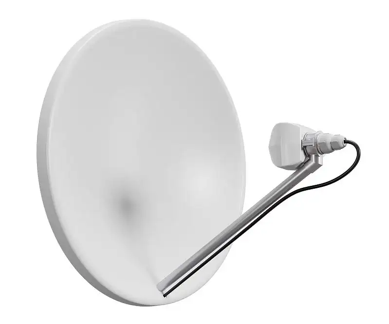

Buenos días, yo te recomendaría un router 4G para montar en antena parabólica.
Mikrotik tiene buenos productos en ese campo a un precio razonable, pero su configuración es más compleja de lo habitual., aunque es otro mundo por las posibilidades que ofrece.
Mi recomendación es que que veas estas antenas 4G y con cualquier duda les contactes por el formulario, son gente muy profesional y te aseguro que conseguirás mejor calidad que con cualquier antena de marca típica...
