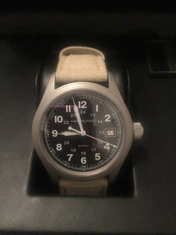

Hace un tiempo compre a través de Amazon un Khaki field de cuarzo y en un principio todo bien pero hace poco me enteré de que se había dado el caso de un comprador que había recibido un Hamilton automático que resultó ser una falsificación china y también lo había comprado a la misma tienda italiana a través de Amazon.
Pues nada más llegar a casa lo he abierto y me he encontrado esto :
https://www.eta.ch/index.php?id=126&L=2

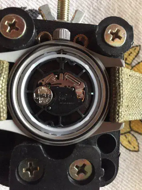

Me he quedado a cuadros porque aunque es un cuarzo suizo no estoy seguro de si es el movimiento que corresponde a este modelo. Solo he encontrado información del actual.
Lo que si que he visto es que algunos modelos de Tissot también lo montan y al ser del mismo grupo.... concretamente los de la serie PR200.
He visto que el modelo actual lleva el 955.112 que es bastante diferente.
Eso sí, es muy preciso. Solo se ha adelantado 3 segundos en tres meses.
El cristal no estoy seguro de que sea de zafiro. He hecho la prueba de la gota y resbala fácilmente.
Las cutre-fotos que he hecho:
¿Alguna idea?

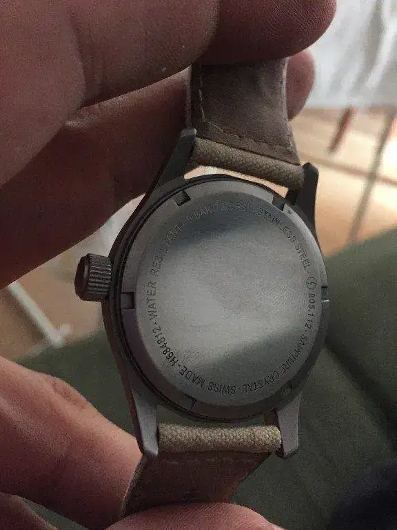

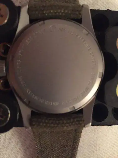

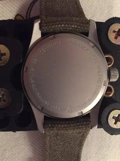

Que me corrijan si me equivoco, pero el código que aparece en la tapa trasera (805.112) es el calibre que monta, y concuerda con el de la foto que has puesto:
Yo creo que es auténtico, los Hamilton falsos suelen ser casi todos automáticos....
Pues si. Me puse en contacto con el servicio de atención al cliente de Hamilton, les envié fotos y muy amablemente me constataron que era auténtico aunque descatalogado.

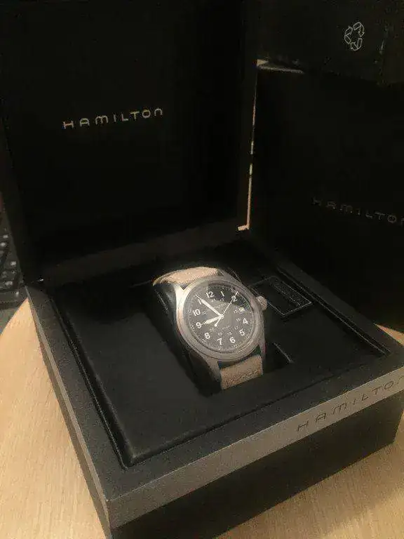

Muy buenas compañeros,siento y quizás reflote este tema,me ha parecido coincidencia este hilo ya que particularmente me encuentro en la misma tesitura ::Dbt:: yo de hecho cambie un seiko 5 sport automático a una persona por este mismo khaki de Hamilton cuarzo.....y es que tengo un lio entre grabados traseros....etc....que a veces pongo en duda si no es una copia....aprovecho para preguntar al compañero Frayluis que pasos seguiste para que el servicio de attcc te lo verificara? muchisimas gracias! a veces las dudas son tremendas.(dejo unas fotillos del reloj)

Precisamente esta semana he tenido que llevar el reloj al relojero porque atrasaba bastante y al abrirlo y ver toda la maquinaria de plástico me ha dicho que tenia que sustituirla ya que al ser plástico sellado no la podia abrir para ver que le pasaba.
Me comentó que era muy 'sencilla' y que me iba a poner una mucho mejor y que se pudiera reparar en un futuro si daba algún problema.
Me ha colocado un calibre Ronda suizo y ahora va estupendamente.

Ante la duda ábrelo y mira a ver la maquinaria que monta. Si es falso no va a montar una ETA suiza (aunque sea un modelo de los más sencillos) montará un calibre chinorris seguro.
