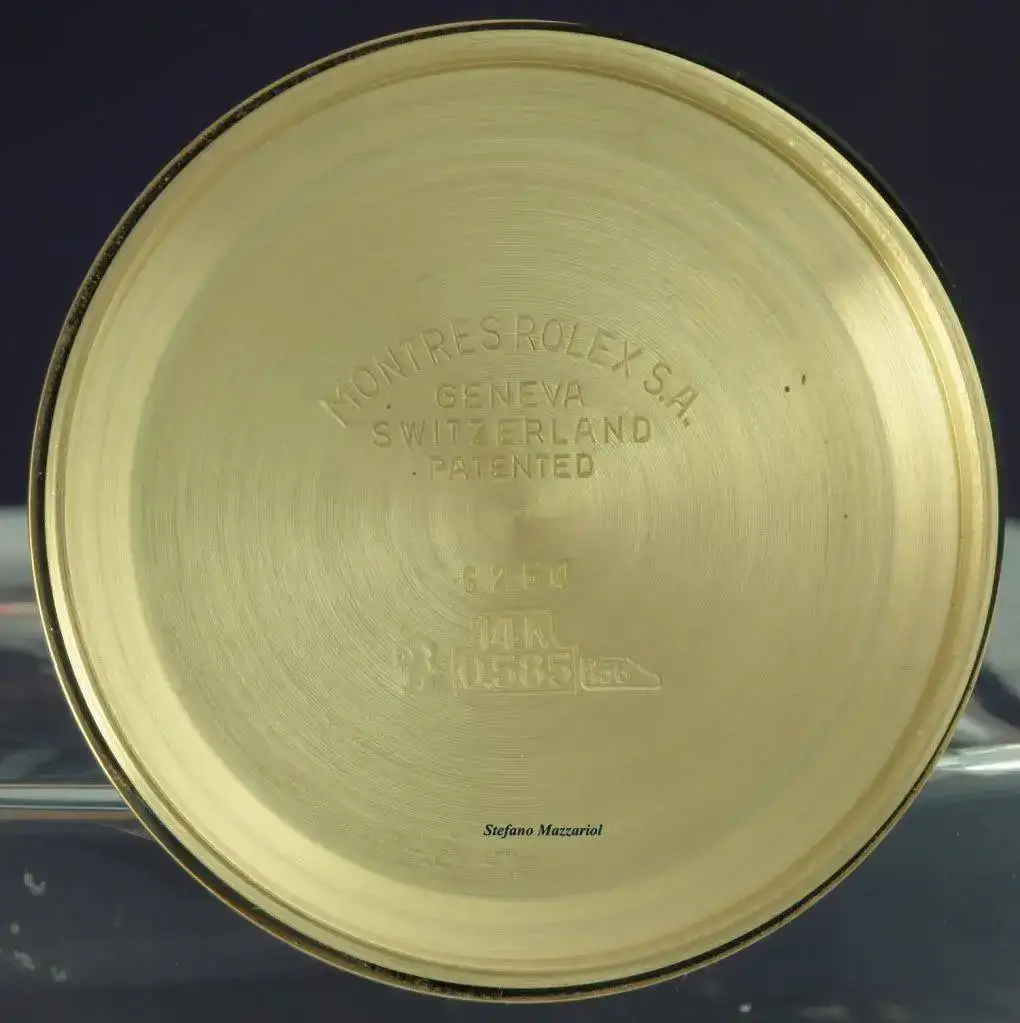

3- En el punto tercero vamos a ver lo que mas me preocupa de todo, el grabado de la tapa trasera. A esta tapa le pasa lo que al grabado del puente, que se ve que no guarda uniformidad. Podreis comprobar que en GENEVE y en SWITZERLAND las letras estan torcidas unas respecto de las otras. Solo hace falta que pongais una linea imaginaria en la parte superior e inferior para ver que no estan bien. En MONTRES ROLEX es mas dificil apreciarlo porque estan curvadas. Fijaros tambien en STAINLESS STELL, que va de menor a mayor el tamaño de las letras.
La primera foto es del reloj a la venta. Las siguientes son de dos tapas originales. Comprobad lo que os digo, a ver que os parece. Repito que es muy importante este detalle, ya que diferencia un grabado artesanal, de uno realizado en produccion, utilizando plantilla.
Como ya comente en el primer post, yo no soy experto en Rolex y puede que me este equivocando, sobre todo despues de que Cencibel me dijera que un concesionario tutela la venta. No obstante, como yo ya he sufrido algun percance con falsificaciones, no me fio y asi se lo dije ayer en un privado. Este detalle de los grabados me lo comento un relojero de un servicio tecnico, a proposito del famoso Patek de Cirugiadigestiva, al que le habian regrabado la tapa trasera.

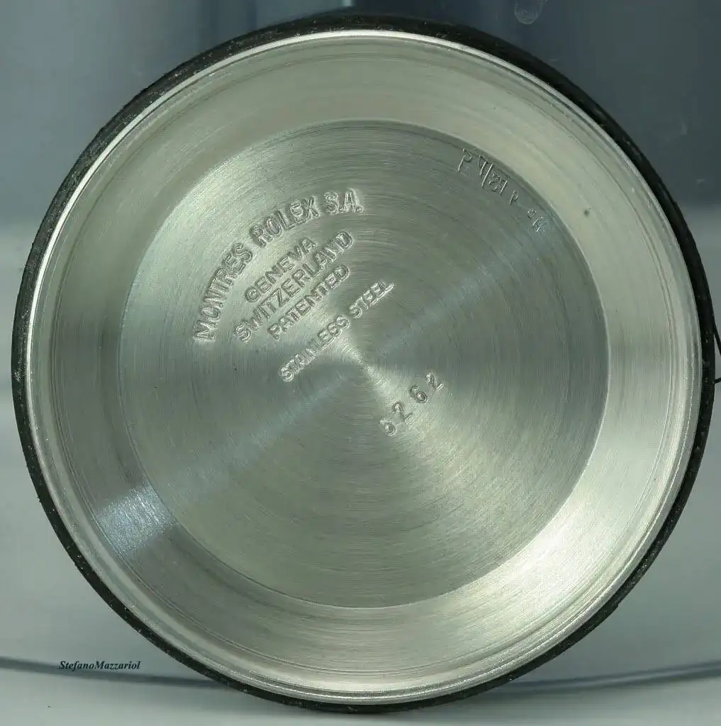

Para mí la tapa es correcta.
Muchas de ellas en esa época estaban realizadas por el grabador Charles René Spielman, que las grababa con su firma C.R.S., como el que nos presenta Cencibel.
La grabación de estas tapas era más artesanal, de ahí la no uniformidad de las leyendas. Las siguientes que nos presentas son más modernas y ya no realizadas por C.R.S.
Adjunto foto de dos tapas C.R.S. La primera corresponde a mi 6262 PN serie 2.4 (muchos 6262 compartían tapas del 6239) y la segunda a un 6239 PN serie 2.0

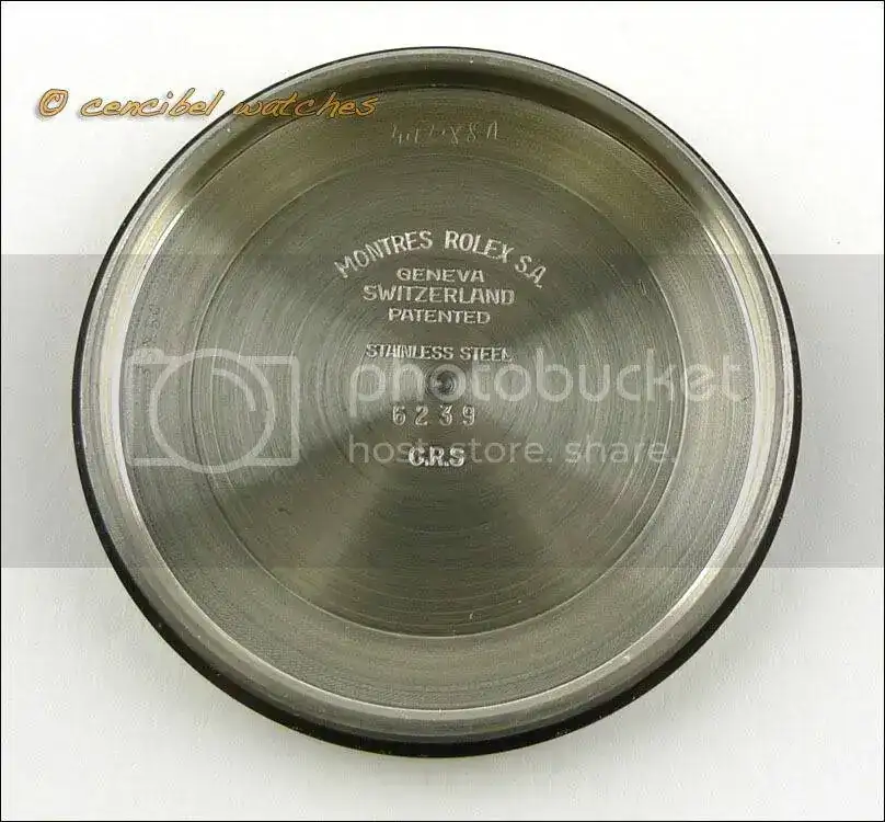

Te dejo una tapa fabricada por C.R.S. con el grabado uniforme.
Entiendo que C.R.S. era el fabricante de las tapas y que no solo haria las del Daytona, si no que seria un suministrador de Rolex y por tanto fabricaria miles de tapas, por lo de que artesanal tendria poco.
Yo tengo vintages bastante mas antiguos que este con el grabado de las tapas realizado de forma industrial. Rolex en esa epoca ya era un gran fabricante, al igual que sus proveedores. No me veo a 50 tipos en esa epoca grabando tapas a mano, los veo utilizando un pantografo con plantillas.

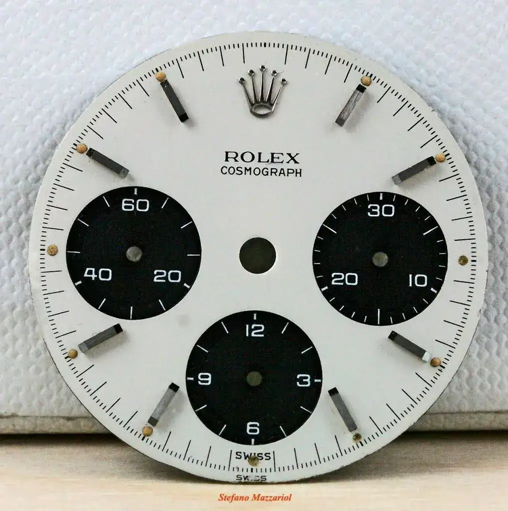

Te dejo una foto de una esfera trucada que venden en Ioffer por 200 euros. Observa con detalle que la base esta agujereada a la altura de los indices por dos veces, lo que indica que en origen llevaba numeros o indices largos.

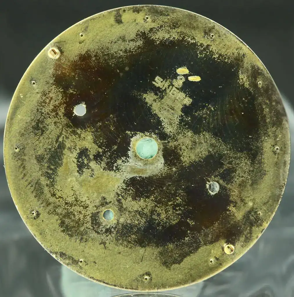

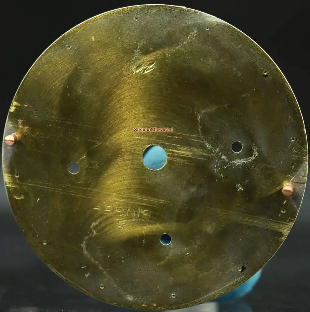

Edito el post para poner la fotografia de una esfera por la parte trasera, para que veais la diferencia entre una trucada y otra que no. Observar que en esta ultima foto solo llevan un agujerito para pinchar el indice.
O a lo mejor tambien esta trucada porque las patas parece que no son del mismo material......... o incluso hasta la esfera original podia no llevar indices aplicados y se los han colocado con posterioridad, haciendo los agujeritos. ¡¡¡ Que dificil es esto de los vintages !!!
Otra foto mas:
Y ya no sigo por no meter la pata.

Ovoci, precisamente esta tapa que nos muestras es altamente "sospechosa" y más viniendo de este dealer que está cogiendo una mala fama importante en los últimos tiempos. Sólo hay que ver algunos comentarios acerca de él en foros especializados internacionales.
Cuando me refiero a artesanal es sobre todo porque la maquinaria y herramientas utilizadas por C.R.S. no era tan precisa como en posteriores producciones de tapas. Esto se refleja en sus trabajos que son imperfectos pero precisamente por ello más fáciles de identificar.
