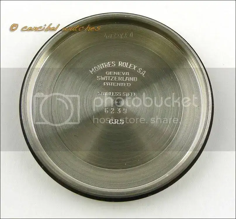

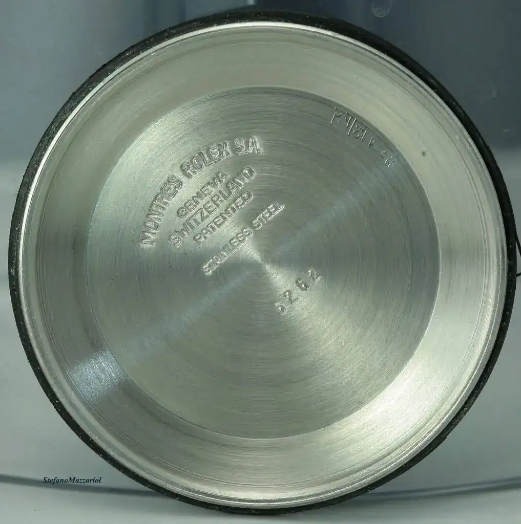

4.- Otro tanto ocurre con las tapas, el interior no es grabado sino estampado y en función de la presión de la prensa, del desgaste de las matrices y de cómo esté el torneado interior pueden haber variaciones entre una y otra. La tapa que muestras en el siguiente post es falsa.

respecto de las tapas, déjame que lo piense y busque material... hasta donde recuerdo las tapas CRS antiguas eran estampadas, no grabadas, de todas formas me pillas fuera de juego 😉 me lo miro y lo posteo...

En un rato me pongo con lo de las tapas 😉
