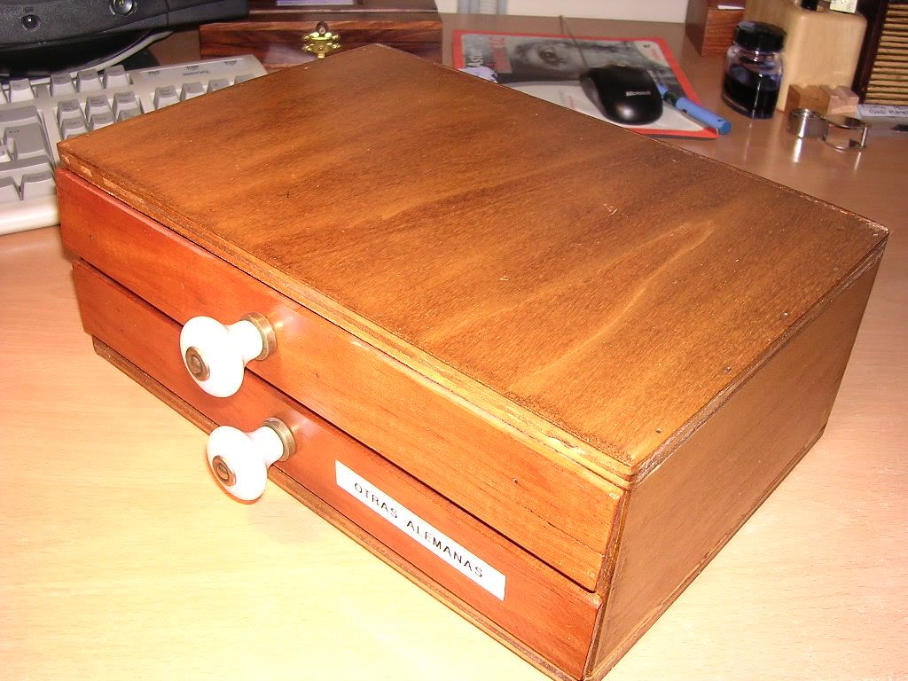

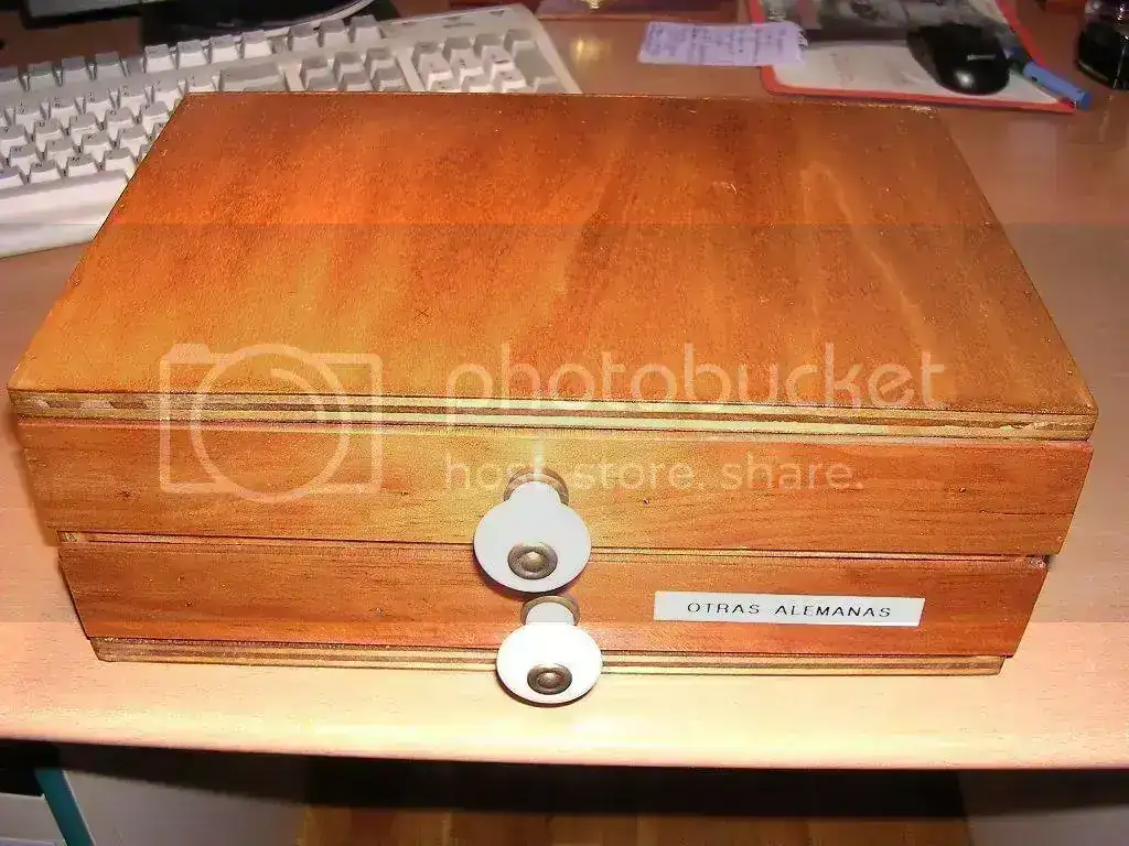

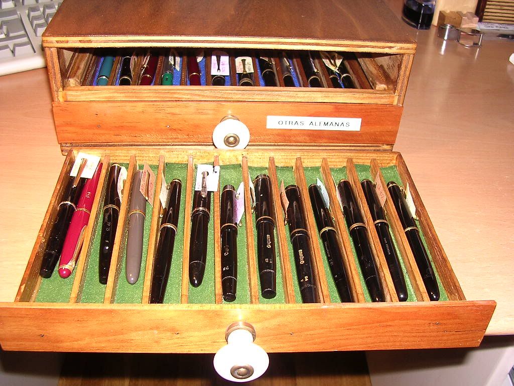

Guardaplumas artesanal
Me muero de interés, a ver si puedes colgar una foto del armario ese "adornado" de vintages. :yes:
Hola.
Disculpas por la tardanza en publicar las fotografias prometidas, no he podido antes.
Estas cajas de madera que yo fabrico artesanalmente, con mucha ilusión las utilizo para almacenar las estilográficas clásicas o "vintage" de mi colección.
Ya se que no se pueden comparar a las comerciales(que tambien las tengo y uso), con mejores acabados y barnizados, pero a mi me gustan ya que el hecho de hacerlas uno mismo le da mas valor.
La fabricación es muy fácil, solo se necesita tabla de madera de contrachapado para hacer el cajón externo y despues se fabrican dos o tres pisos con separadores individuales para almacenar cada estilográfica. El acabado final es con tinte de color y aplicación de sucesivas capas de tapaporos para conseguir el tono mate barnizado de la madera
No me he resistido a la tentación de fotografiar una vieja Osmia de los años 40 de mi colección a la cual tengo verdadero cariño.
Espero que os haya gustado.
Un saludo a todos.

Hola.
Un saludo a todos.
Veo que tengo dificultades en la publicacion de las fotografias, me las rechaza el sistema.
Lo intento de nuevo, gracias al forero Juan PH, por su paciencia e interes.
https://i840.photobucket.com/albums/zz323/javier58_photos/DSCN2393.jpg
https://i840.photobucket.com/albums/zz323/javier58_photos/DSCN2392.jpg
https://i840.photobucket.com/albums/zz323/javier58_photos/DSCN2394.jpg
https://i840.photobucket.com/albums/zz323/javier58_photos/DSCN2395.jpg

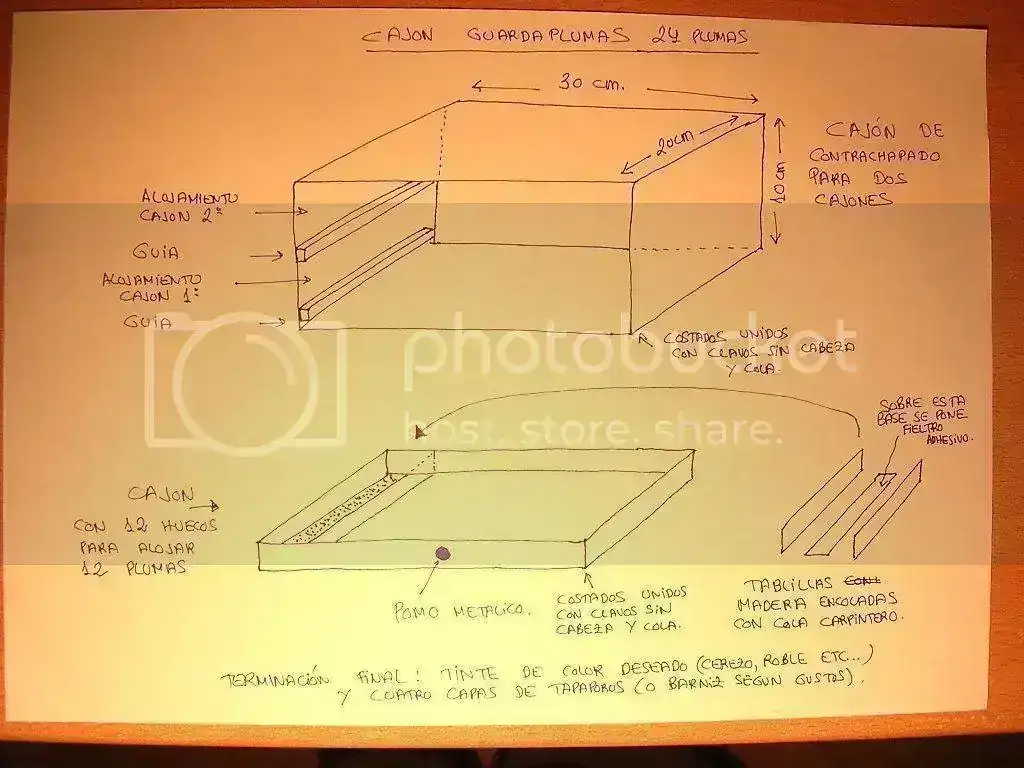

explicacion
Hola a todos:
La solución para guardar las estilográficas son muchas y eso depende de la sensibilidad y gustos de cada uno. Yo personalmente las que son nuevas y de cierto valor las guardo en estuches de cuero o piel sintetica con cremallera con capacidad para 12 unidades, ahi estan bien seguras y bien accesibles.
En cambio las antiguas "vintage", como son bastantes las tengo en cajas de madera con cajones y separadores para cada estilográficas que fabrico artesanalmente, con capacidad de 12 plumas cada cajon, los suelo hacer de 2 o tres pisos. La madera que utilizo es contrachapado y en cada cajon utilizo regletas de madera de pino pegadas con cola de carpintero donde alojo cada estilografica, el fondo de cada oquedad lo forro con fieltro autoadhesivo. Despues el cajon lo tinto de color cerezo o roble y lo barnizo con 3 o 4 capas de tapaporos. las medidas que uso son 30 cm. de ancho, 20 cm. de fondo y 10 cm. de alto.para dos pisos.
No es nada dificil y tiene la ventaja que esta hecho por uno mismo y sale muy barato.
Si alguien tiene interes puedo intentar bajar alguna fotografia explicativa.
me podrias explicar como lo haces??? es que quiero ponerme manos a la obra....................y necesito su ayuda, gracias

Construccion guardaplumas artesanal
Hola Infer, intentare explicarlo con este boceto hecho a mano.
  • #42
muchas gracias, me pondré manos a la obra, te lo agradezco muchísimo la molestia que te has tomado.

Lástima que sea tan manazas, con la explicación de Javier58 dan ganas de ponerse manos a la obra. Me tendré que conformar con comprar algún artilugio que encuentre por esas tiendas de estilográficas ::bash::. Saludos compis.
  • #44
No es nada dificil.
Sinceramente creo que te subestimas, no es nada dificil, ni cuestión de ser mas o menos habilidoso, todo consiste en querer y paciencia. Lo único realmente preciso es cortar todas las tablas y tablillas exactas, bien medidas, con un sierra y despues proceder a ensamblar con clavos y cola carpintero.
La primera no te quedara perfecta, pero te aseguro que la segunda si.
Animo,y lo bien que queda decir a los amigos este estuche lo hice yo.
Javier58
