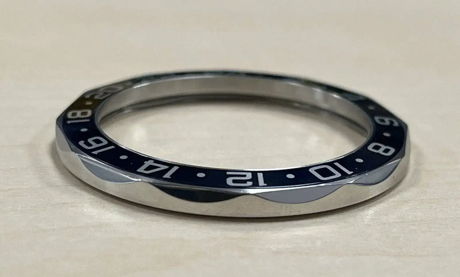

Me hace ilusión montar mi primer mod, pero no encuentro en bisel que me gustaría utilizar, ni siquiera parecidos, solo he encontraso para seiko pero tengo entendido que no son compatibles con Vostok.
He peinado la web pero no encuentro nada.
¿Alguno de vosotros ha visto algo parecido?
El estilo del “dentado” del bisel que busco es este, tipo seamaster:
Gracias!!

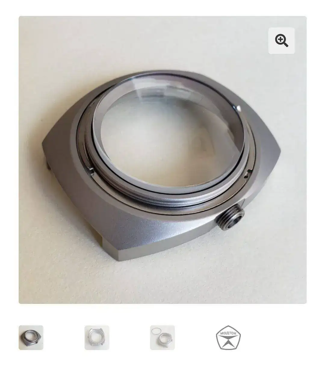

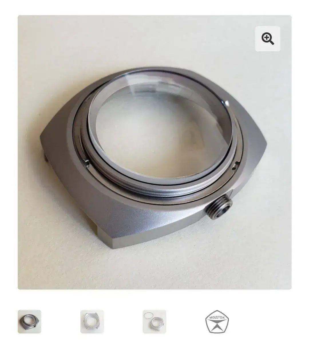

Buenas compi. Qué yo sepa no existen cajas de Vostok Amphibia que acepten biseles de Seiko, sabes que el sistema es distinto.
Yo tengo una caja copia de la 090 que han hecho en Hong Kong que admite biseles compatibles con la familia Seiko SKX007/9 y Seiko 5 Sport.
Reacciones: DrSlump
Esta es...

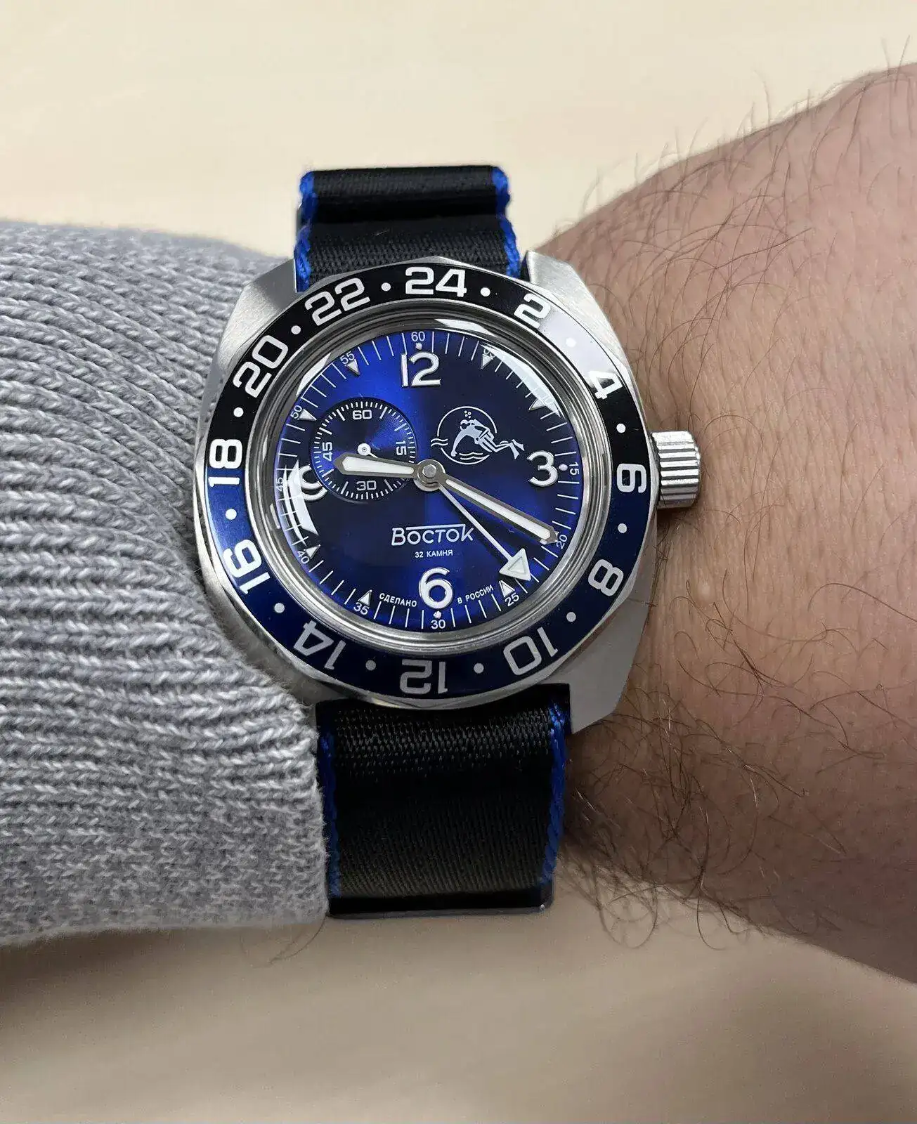

El bisel tipo Seamaster haberlo, hailo. Es el que se usó para los 170 que tienen @BRUICHLADICH o @dgalbala . Eso sí, nunca los he visto en venta. Se podría decir que es un bisel Rolex.

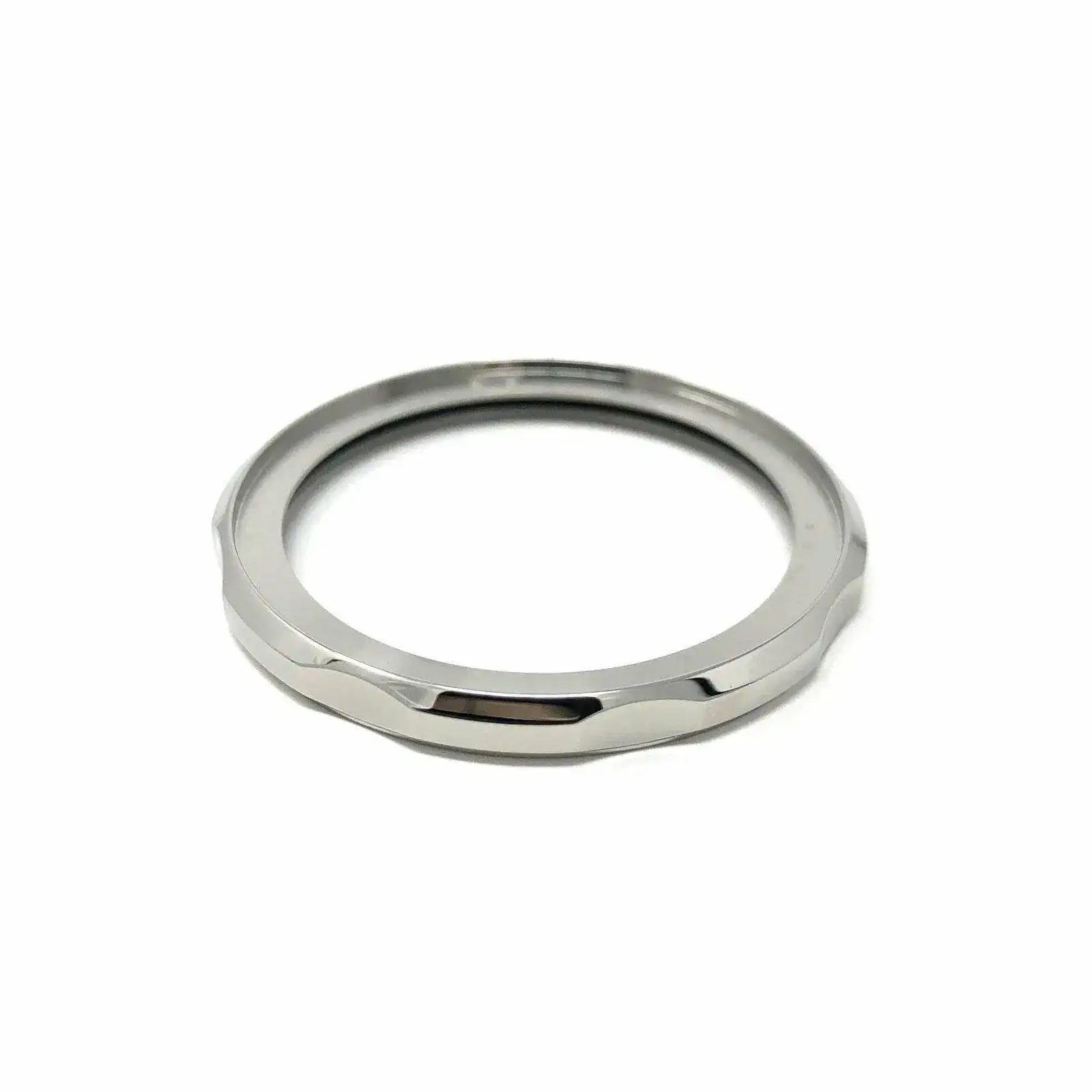

Con permiso de @micotam acabo de verlo en el hilo diario:
Reacciones: BRUICHLADICH, Rollins y DrSlump
Reacciones: BRUICHLADICH, Rollins y Vania
Respecto a esos biseles que muestra @Duir y con permiso del OP, pregunto: ¿queda el plexi muy enterrado con esos biseles de One second closer? Es que por la altura que se les ve, me parece que si. A ver si alguien que tenga alguno resuelve la duda.
En algunos de los biseles, tanto after como originales puede quedar un pequeño escalón entre el plexi abombado y el bisel.
En este caso concreto no lo sé, pero depende completamente de la altura del perfil del bisel.
Pero podría asegurar que en los de One Second quedará esa pequeña diferencia de nivel. Nada apreciable en realidad.

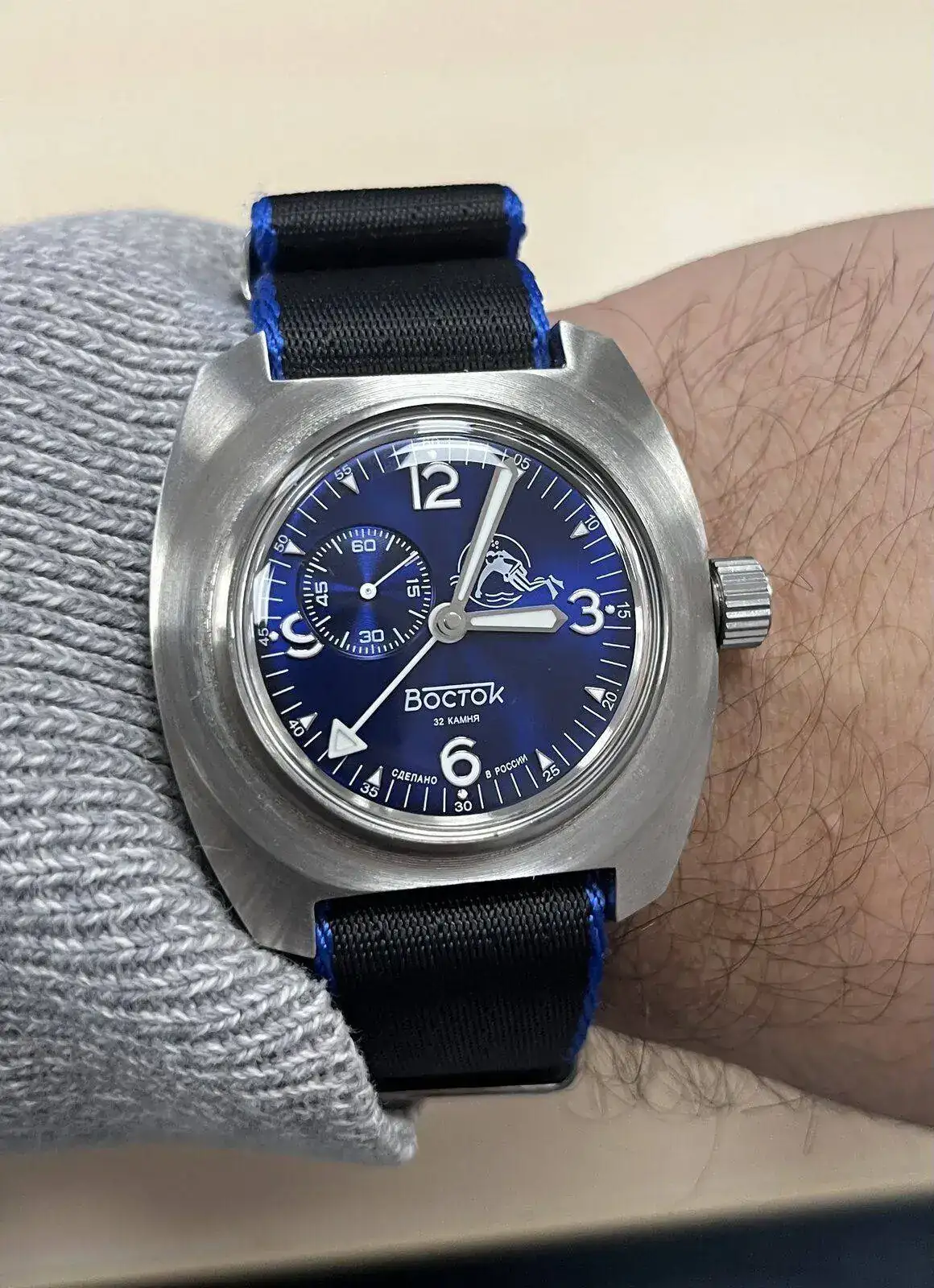

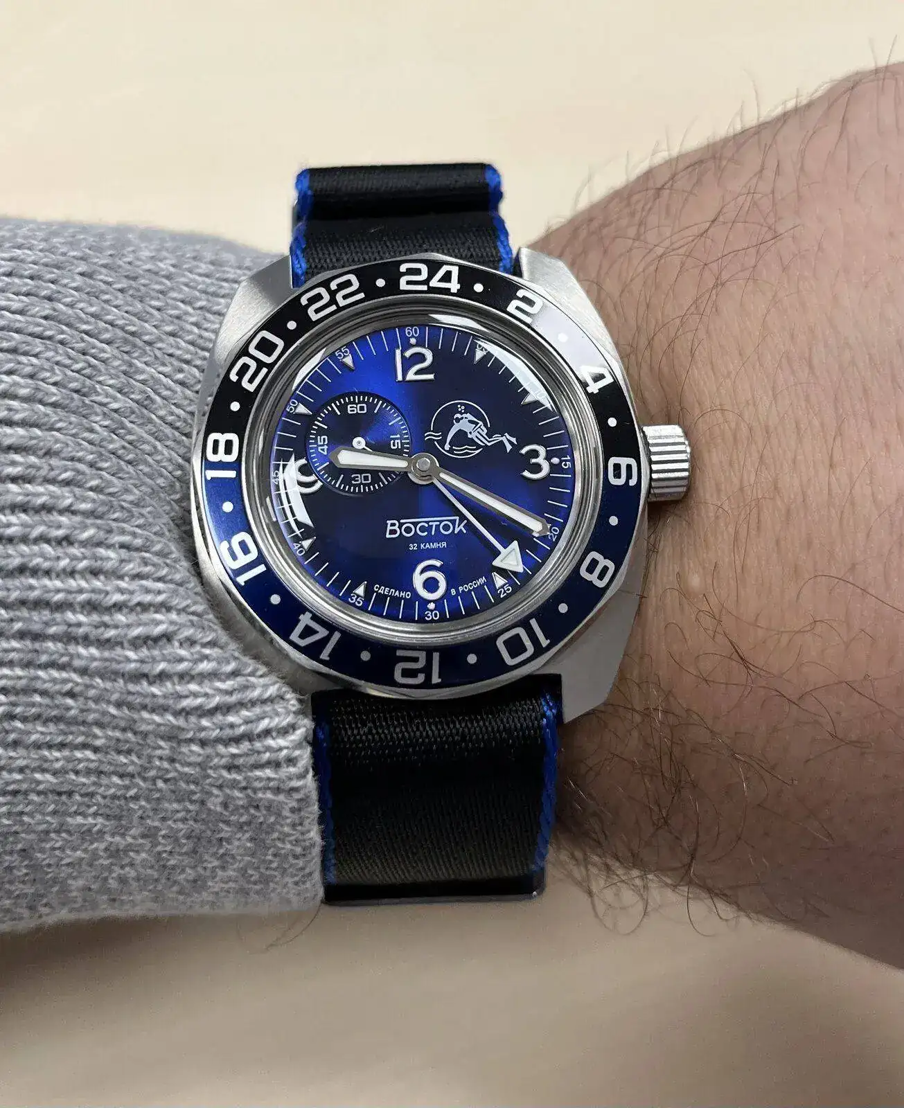

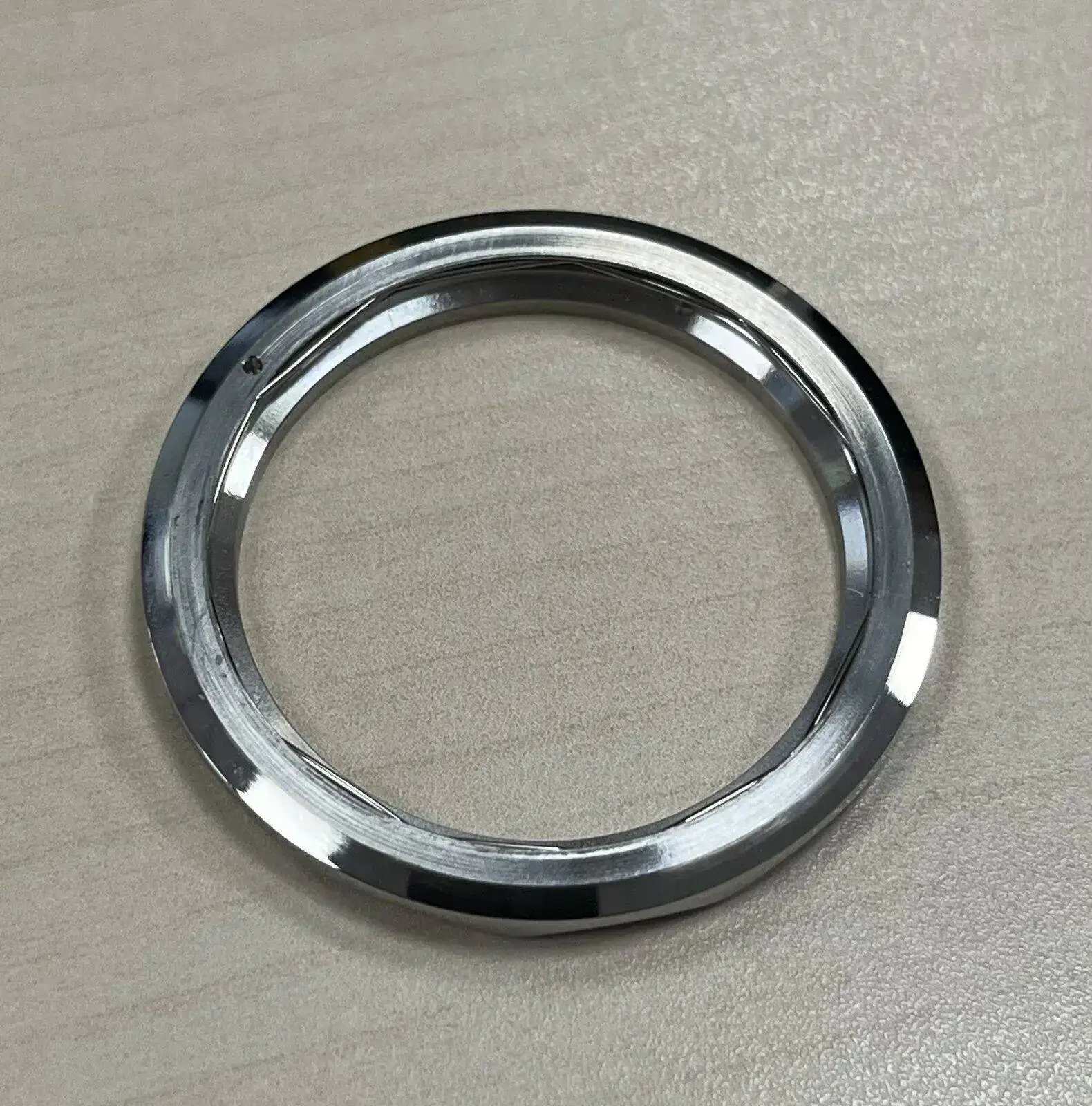

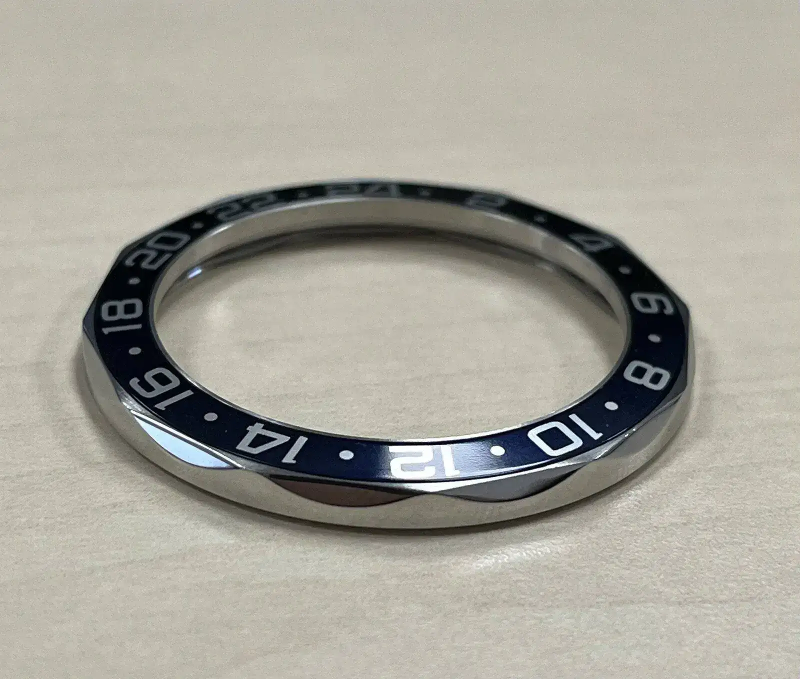

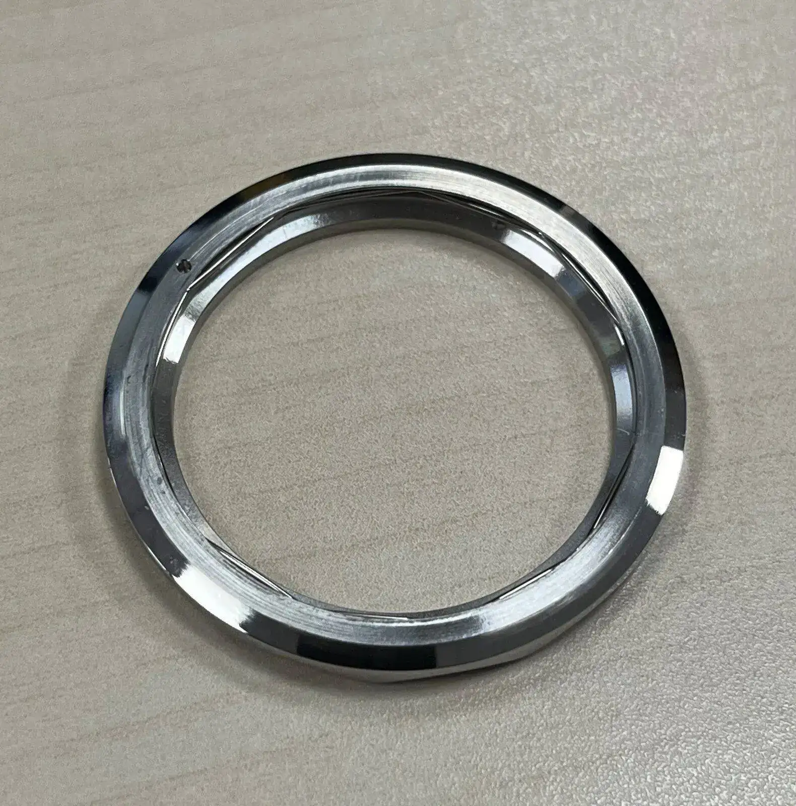

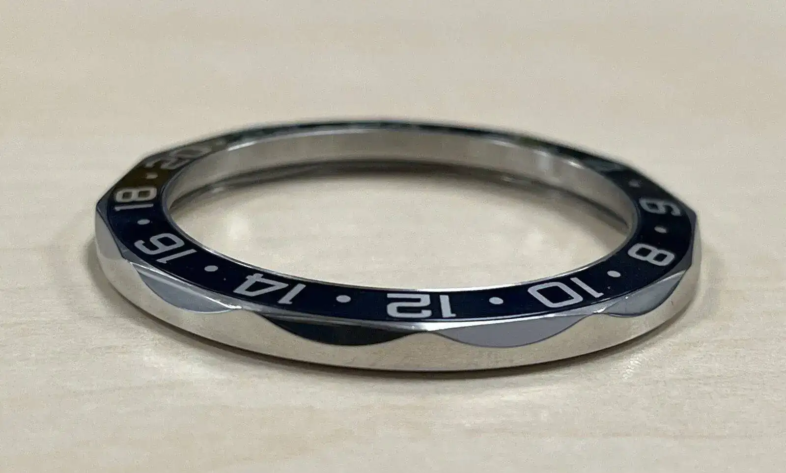

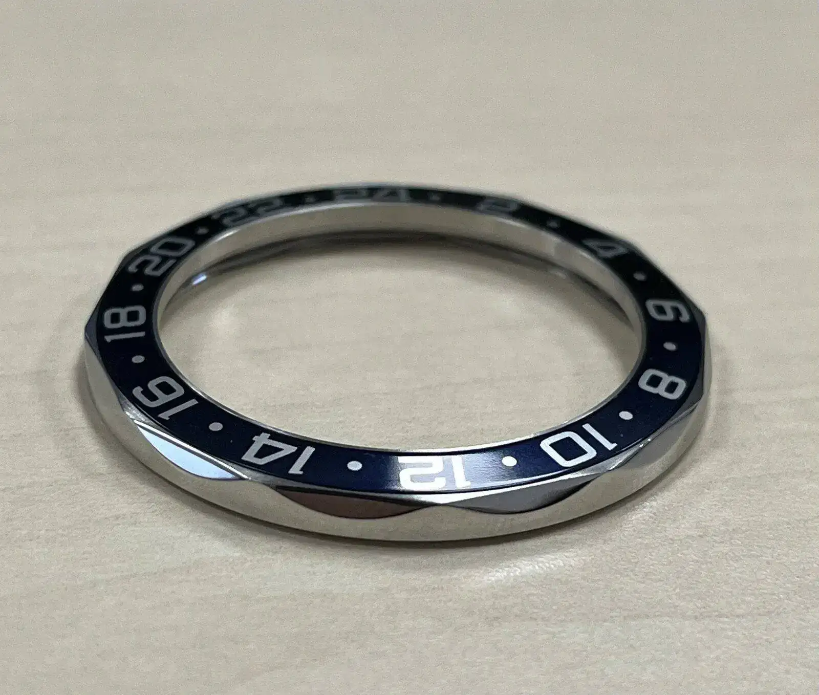

Por si puedo aportar algo, le he hecho unas fotos al bisel…
Por cierto, mira que es feo el HdP sin el bisel!!!!

Es que existen dos tipos de bisel para los Vostok, generalizando; Los que son universales y sirven para cualquier caja y los que solo sirven para determinadas cajas.
La diferencia es que los universales lleván un "escalón" o rebaje por la parte de abajo para no interferir con la corona mientras que los que no llevan ese escalón solo sirven para un determinado tipo de caja que les da espacio, van pegados a la caja y su perfil es un poco mas bajo con lo que no llegan a la curva del plexi.

Sí, esa caja la conozco pero no me va las cajas 090.

Es un bisel precioso... que en efecto no venden suelto. No hay quien entienda nada....
