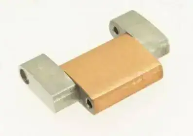

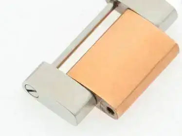

Buenas tardes,
Me gustaría saber vuestra opinión sobre este tipo de cadena, que parecen como recubiertos con una chapa de oro, me e interesado por un omega aqua terra 231.20.42.21.06.001, tanto en el anuncio como en la pagina oficial pone que es acero y oro rojo, pero mirando los eslabones sobrantes se ve que es un recubrimiento.
¿Qué duración tiene es para toda la vida o es un chapado?¿Se puede considerar un reloj de oro y acero o es chapado?
Me gustaría saber un poco mas de este tipo de recubrientos y vuestra opinión.

Buenas
La calidad de la imagen no permite distinguir si es una lamina de oro o chapado. El chapado es un baño electrolitico de unas micras, normalmente 20-40 micras o lo que es lo mismo 20-40 milésimas de milímetro. El chapado dura, dependiendo de la acidez del sudor, desde unos meses a algunos años, en cambio una lamina de oro de medio milímetro te puede durar toda la vida.

Eso es un chapado, pero te puede durar muchísimos años
Yo tuve un Hamilton khaki xwind oro rosa y era una aleacion y estaba muy bien. Si es igual no tendrás problemas.
No es chapado, lleva una lámina de oro encima del acero, de un espesor como de medio milímetro, vamos, que se puede pulir sin problema si hace falta. El bisel creo que es oro macizo.
Los chapados se miden en micras, y un chapado de 20 micras (que es un chapado de gran calidad) son 0,02 mm.
Es una lamina de oro sobre el acero, no es un simple chapado, tiene oro suficiente para poder repasarlo en revisiones sucesivas, el tudor de acero y oro tiene la misma estructura.
Un chapado es un tratamiento electrolitico (un pulido se lo lleva) y esto es directamente ponerle una lámina de oro macizo sobre el acero, como un plaque pero más grueso,
Básicamente es lo que comentas pero las medidas q das son equivocadas, un chapado tiene del orden de 0,5-2micras, es decir, 0,0005-0.002mm y lo que tiene ese omega en los eslabones, a ojo de buen cubero, tendrá máximo 0,1mm que no está mal.
El bisel es de oro macizo
