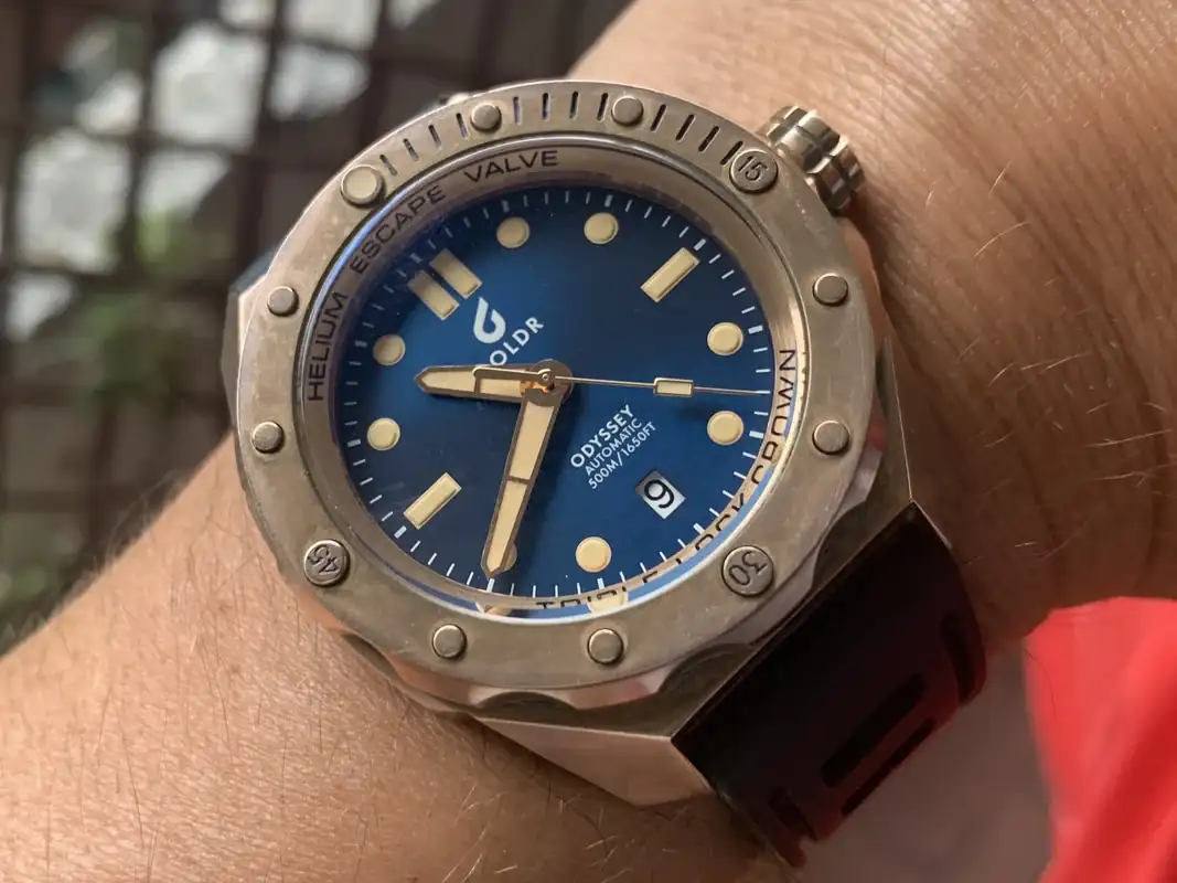

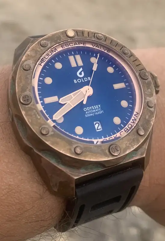

Aunque no lo mojes ni nada, con el
tiempo cogerá una pátina sutil... yo lo
limpio con algodón mágico y/o cape Cod y el resultado es muy bueno...y no “desgasta” el reloj, otra cosa es que lo hicieras cada 2 días, pero entonces para mi pierde la esencia el concepto de reloj de bronce...
despues:

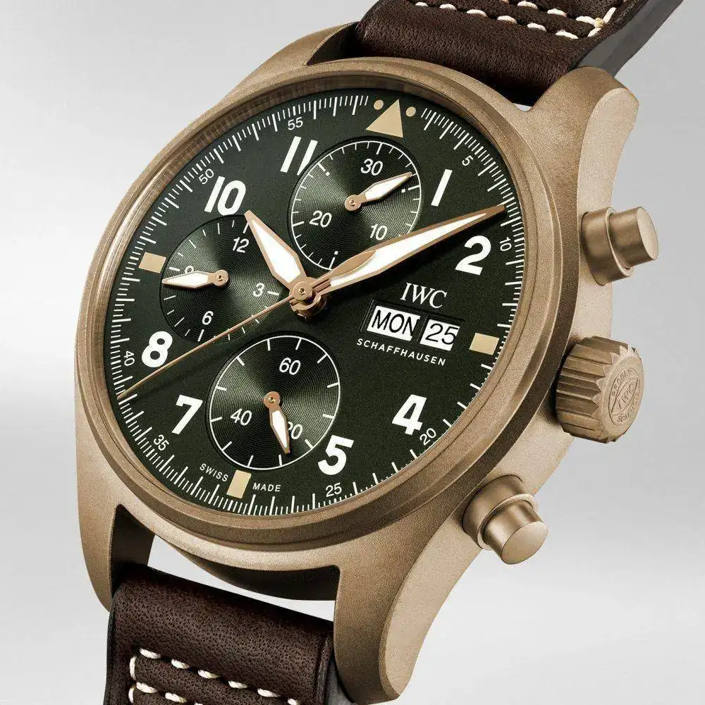

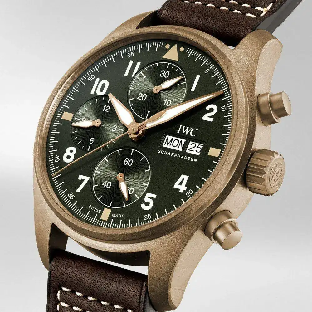

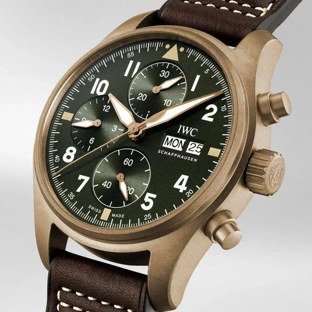

Muchas gracias por todas vuestras respuestas. El reloj en cuestión es el IWC Pilot Chronograph en 41mm. Me encanta la combinación del bronce con la esfera verde y las agujas doradas.
El problema es que me gusta tal como está en la foto, de ahí la pregunta. Hasta la unidad en la boutique IWC estaba con patina. La patina es bastante oscura, ya que he leído que IWC ha utilizado una aleación para favorecerla, pero no he encontrado cuál es la composición exacta.
Si supiera que se puede recuperar el color original estaría dispuesto a dar el paso.
Ver el archivos adjunto 874925
Un crono con pulsadores de bronce... yo no me arriesgaba, existe un riesgo no desdeñable de que la pátina los bloquee... muchos divers de bronce tienen en general las coronas (o la parte en contacto con la tija) de materiales como acero inox para evitar que la reacción a dicho nivel pueda “bloquearla”
Puedes mantener su aspecto original utilizando productos adecuados de limpieza, pero el bronce como la plata tiene su "oxidación", si dedicas un poco de tiempo a su mantenimiento puedes tener el reloj como el primer día.
Gracias por el consejo. No había caído en ese detalle.
Cuidado, los biseles tambien bloquean con mucha patina. Por esto oris ahora hace la caja de acero y solo el bisel de bronce.
