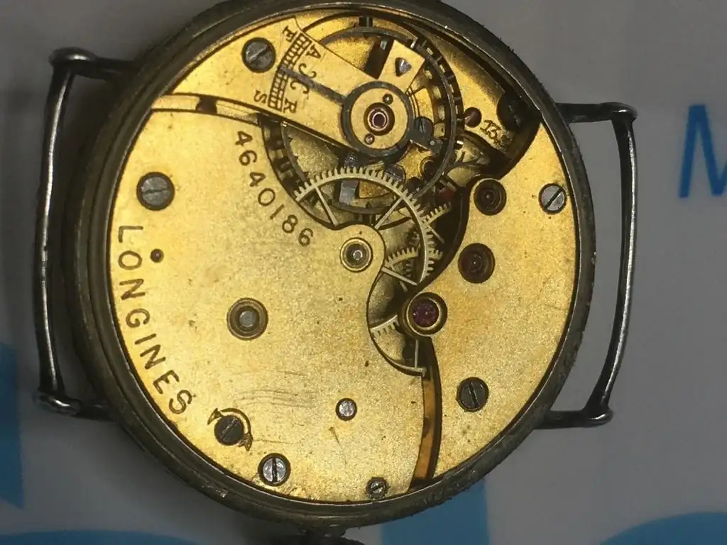

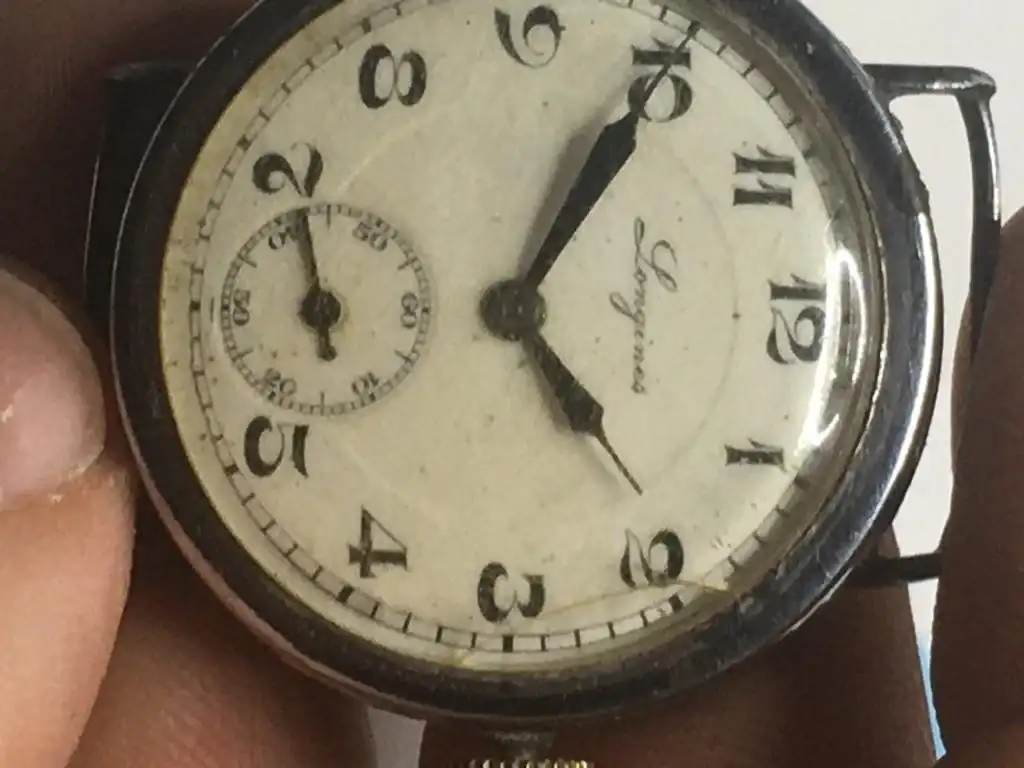

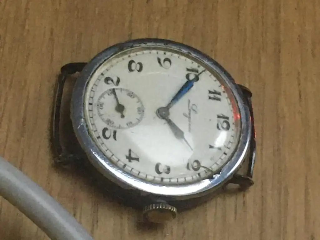

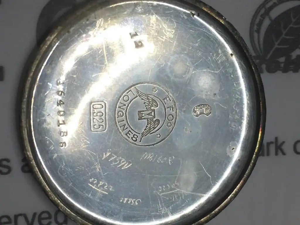

Buenas antiguos amigos ....llevaba mas de un año con la afición dormida , sobreviviendo con el reloj de diario y asomándome algunas madrugadas cuando todos duermen y desde el móvil en la penumbra... con el precio que se habían puesto los seikos y las circunstancias personales...mejor así que tener un disgusto con la parienta y la economía...pero al igual que Bilbo encontró el anillo en la cueva de los trasgos...se me ha cruzado en mi camino un Longines calibre 13.3 de 1927-1928... el simpre hecho de parecer original ya me ha despertado la afición...espero que se me pase pronto....pero por si acaso os pongo las fotos de lo que he encontrado...Al mas puro estilo Casiná ;-)
ahi van las fotos...evidentemente no funciona, pero parece muy entero...

Pues no me atrevo a mas de empujar un pelín con las pinzas...todo lo que le haga yo mismo...
seguramente será en su contra

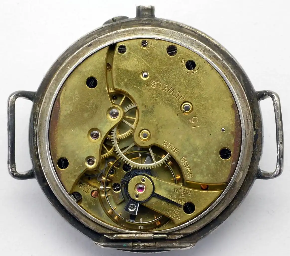

el tuyo tiene que ser un 13.34ZZ. En este enlace a un hilo está la información. https://relojes-especiales.com/threads/longines-calibre-13-34.491265/
y en este el resto de info.
https://www.vintagewatchstraps.com/longines.php

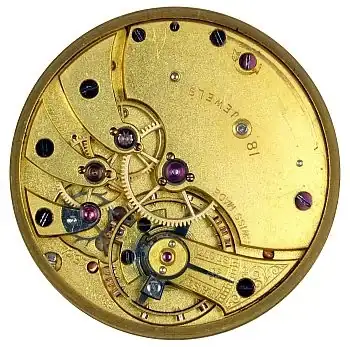

Calibre Longines 13.34
Movimiento Longines 13.34 con 18 rubíes:
Movimiento Longines 13.34 ZZ:
Introducido en 1910, el movimiento savonnette Longines 13.34 se utilizó en muchos relojes de pulsera durante la Gran Guerra. El número 13.34 muestra que es un movimiento de 13 líneas, el número único 34 después del lugar decimal identifica el diseño de savonnette. Al mismo tiempo, también se introdujo una versión Lépine, el calibre 13.33.A menudo no llevan visiblemente el nombre de Longines, pero los movimientos son bastante fáciles de identificar. El calibre número 13.34 está estampado en la parte superior de la placa inferior y es visible junto a la rueda de escape. Si hace clic en cualquiera de las imágenes aquí y obtiene una vista ampliada, debería poder ver el 13.34, justo dentro del tornillo de la caja junto a un punto de color cobre que es el final de un pie de dial.
oh, muchas gracias a los dos por aclarar lo del calibre...el 4 del 13.34 es muy difícil de ver

Por lo que vi, parece que no tiene nada roto... será simplemente suciedad y falta de mantenimiento?
Qué chulo David....
Como te dicen, una limpieza, cambio de plexi y le pones una nato de piel oscura o una bund de las antiguas y te quedará genial.
