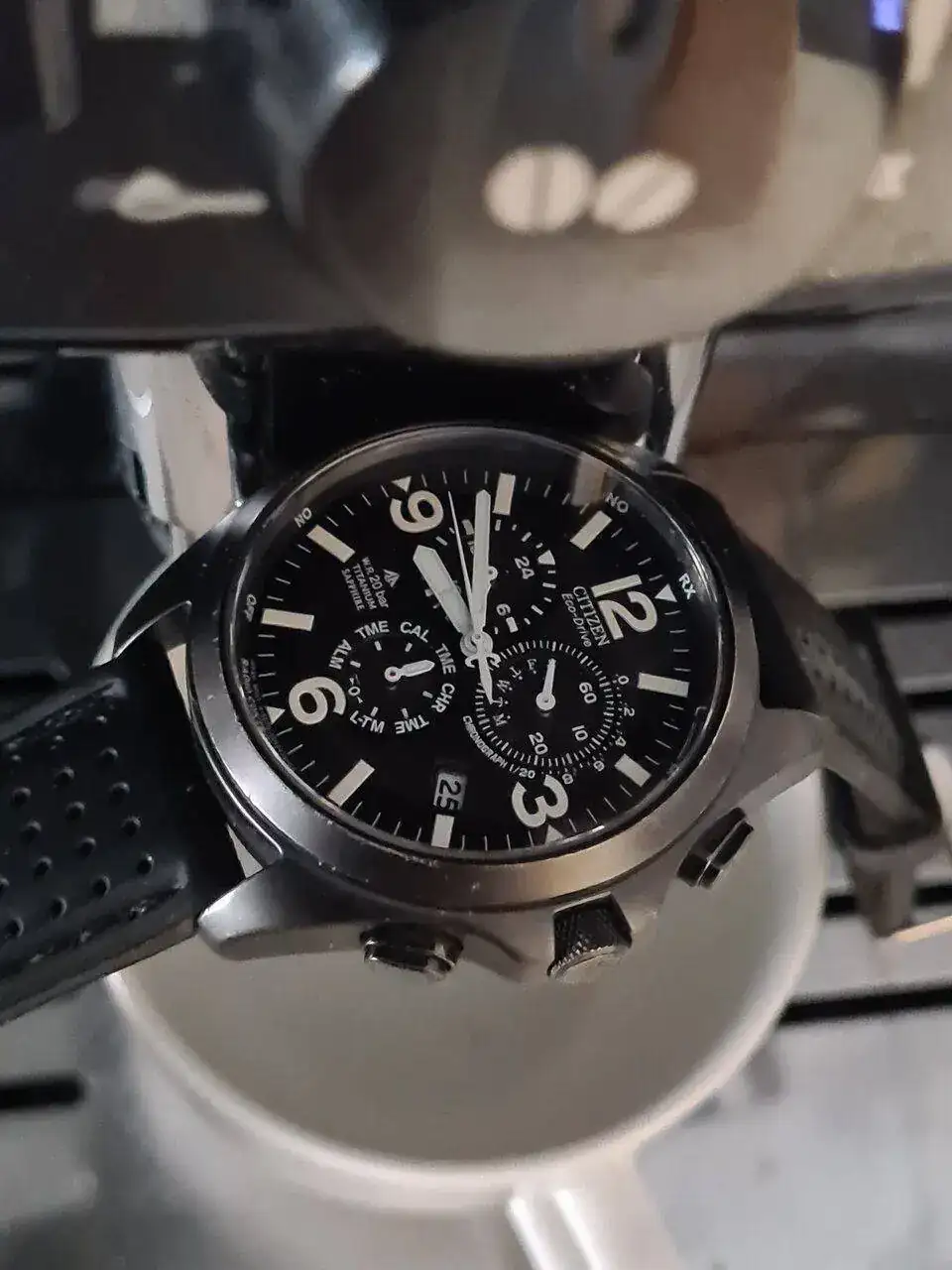

Si te aburres del reloj pq tienes mas, no lo dejes en un cajón, con que le de la luz vale, yo cambié la mia hace un mes 50€, mi error fue tenerlo olvidado en un cajon 7 años y...., pero vamos ya llevaba unos 9 años antes de uso y sin problemas.
