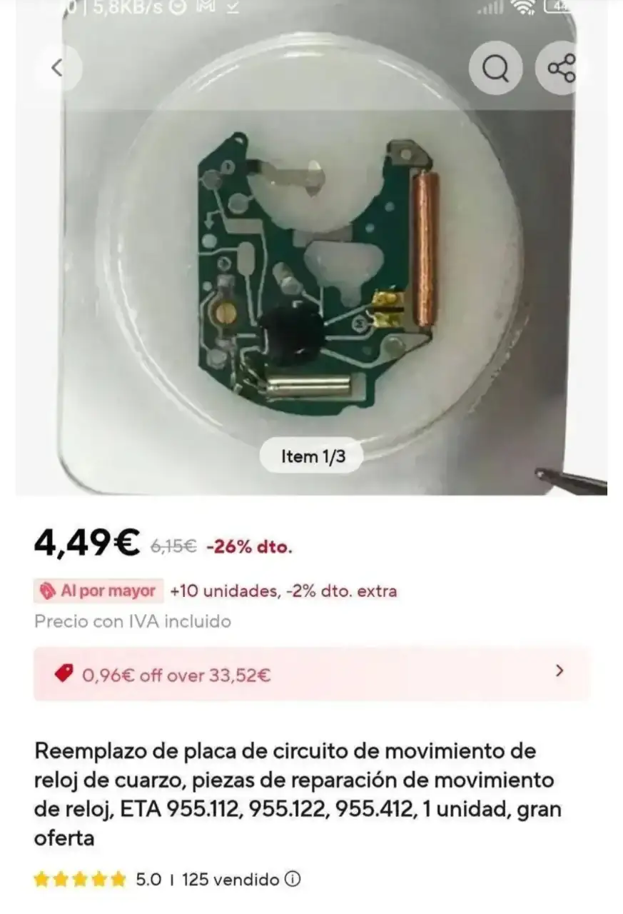

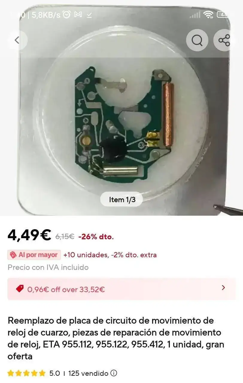

Se que el 955.412 es el calibre compatible de reemplazo del 555.415 lo que no tengo ni idea si la placa de circuito del primero puede sustituir a la del segundo más antiguo. Estoy pendiente que me llegue una y me gustaría saber si he gastado 6 euretes para nada... Gracias anticipadas por vuestros comentarios.

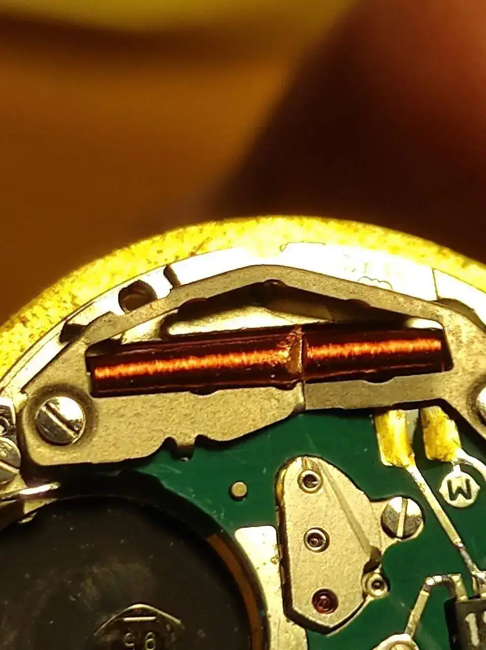

Este 555.415 está destrozado.... 😅

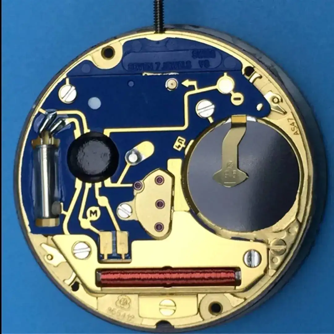

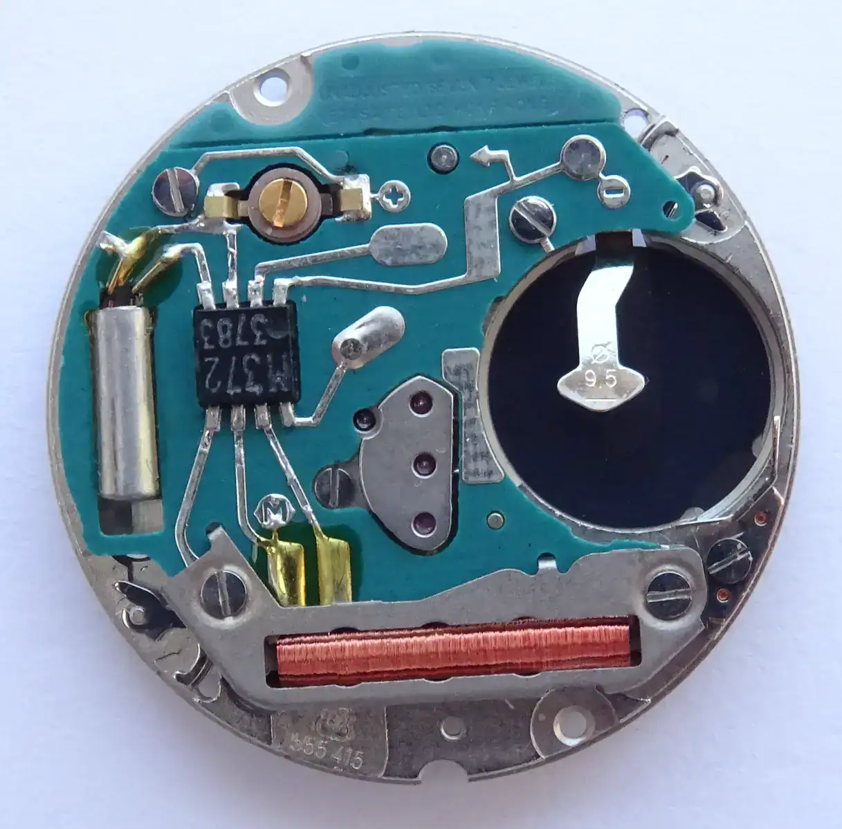

Cómo soy un poco vago y no quería tener que sacar agujas, desmontar dial y tener que buscar/comprar el calibre compatible (955.412) con mi 555.415 (tija a las cuatro) se me ocurrió comparar las dos placas de circuito que son casi idénticas. Únicamente el chip varía...
Entonces encontré esta placa a muy buen precio y la compré (en espera estoy) con la fe de que funcione y no tener que gastarme de 30 a 50 euros de un calibre nuevo 🙏. La verdad es que parece más la del 555.415 original que la del más nuevo calibre 🤔 ¿Algún chispas relojil que me pueda informar?

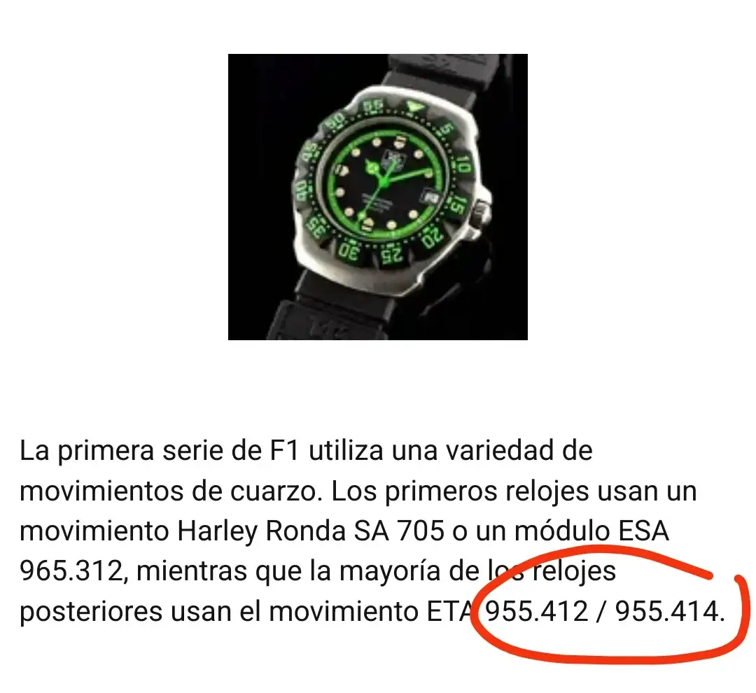

Lo pudiste acoplar? Para que reloj es, Tag heuer fórmula 1 de los primeros?
Funciona genial, un buen ahorro y nada difícil de cambiar👍
Reacciones: Kinetic
Esa máquina es de Tag heuer f1 noventero, correcto?
No, es de un Camel Trophy watch que casi seguro manufacturó Heuer por encargo. Pero los F1 también se basan en la misma maquinaria. Son ETA (placa y parte mecanica). No hay gran misterio.
Es buscar la placa compatible en el Alí. Pasame fotos (identificar el calibre) e información del modelo y te lo miro cuando pueda👍

Mira esto... Si es de la serie posterior: si que es la misma de mi camel trophy y la puedes comprar en Ali 👍
Buenas, mencionas que el Chip es diferente. El primero era reemplazable, el otro hace la misma función, pero con las técnicas actuales sale más barato su fabricación.
Ya me di cuenta. Hoy en día sale carísimo reemplazar un componente tan pequeño (hay que ser un hacha) y por pocos euros tienes la placa entera. En mi ciudad hay un especialista que te cobra un ojo de la cara por reparar placas de Nintendo 🤣. Me sabe mal decirlo: gracias a las piezas del Ali y la info de internet estamos rehabilitando cuarzos mejor y más barato que muchos relojeros. Y digo mejor porque conservamos más partes originales. Los relojeros no se quieren complicar la vida y te cambian todo el calibre. Los comprendo ya que el tiempo es dinero y un calibre nuevo va superajustado de fábrica. Yo hago esto porque me gusta y me entretiene.
