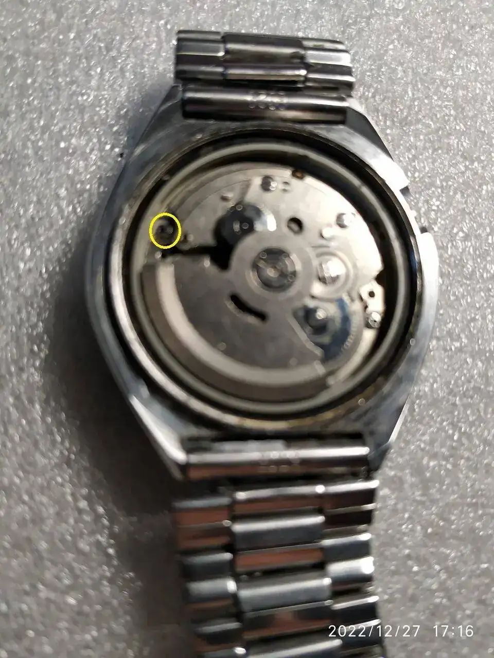

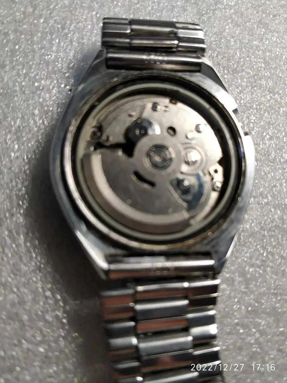

Tengo un reloj seiko 5 7009a y quiero sacarlo de la caja para intentar cambiar el cristal y tratar de pulirlo un poco asi como cambiar el volante ya que la espiral está mal y adelanta una hora cada dos o tres, va como una moto. Tiene dos tornillos en lados opuestos que he movido pero no salió la maquinaria, ¿tengo que hacer algo más?.

Da la impresión que la maquinaria está fijada a la caja mediante una bata.
Buenas sacando los tornillos que sujetan la bata al mov,debería salir...a menos que lleven mucho tiempo fijados...con lo cual se debería levantar por los huecos de la bata (no solo por un lado ) si no poco a poco por todos los lados para no se rompan partes de la bata...y debería salir la bata o al levantar notarás que sale el calibre junto con la bata....ya me dices....pero si están los tornillos fuera de los laterales ,tija fuera...debería ser eso...ya nos dices ¡¡¡ Saludos
Amigo fijándome de nuevo en la foto esto no es un tornillo?? no se ve bien la foto........si es puede ser esto lo que deberia quitar me da la impresión que esta sujetando la bata........ ( te lo marque en amarillo)

Ya lo he sacado, consiste en hacer palanca con un destornillador en la parte de la tija y así sale facilmente ya que esa parte de la baqueta creo que se llama, está libre sin el plástico. y el cristal sale facilmente con apretar desde dentro con cuidado y ponerlo desde la parte de fuera, queda un poco flojo, será necesario poner algo de pegamento.
