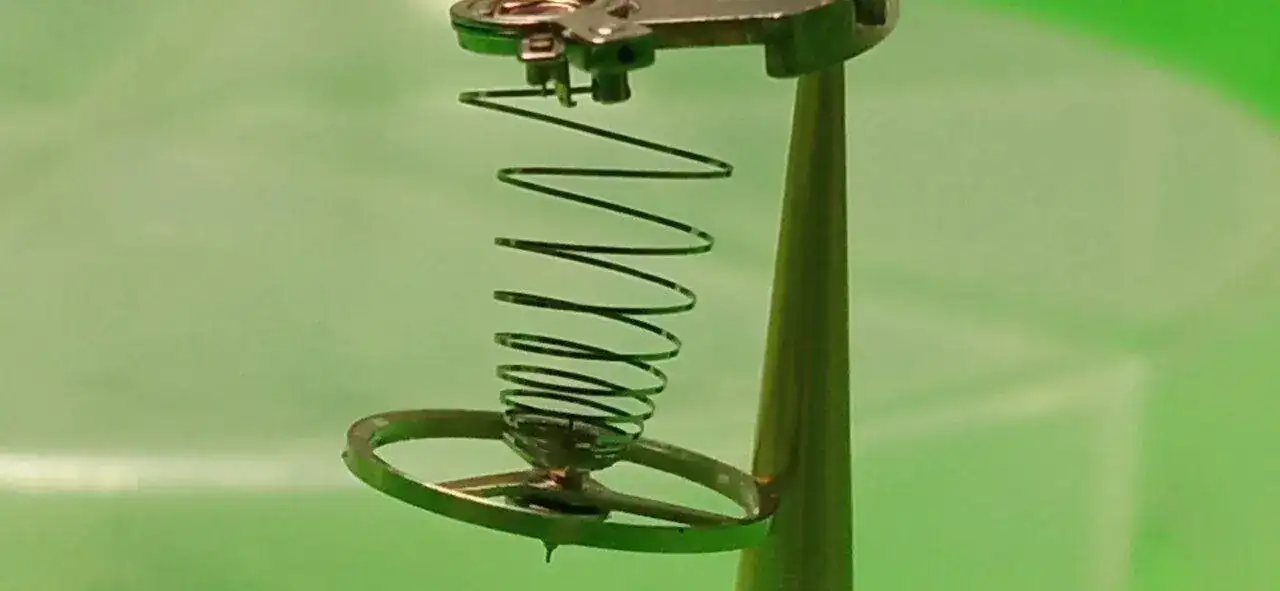

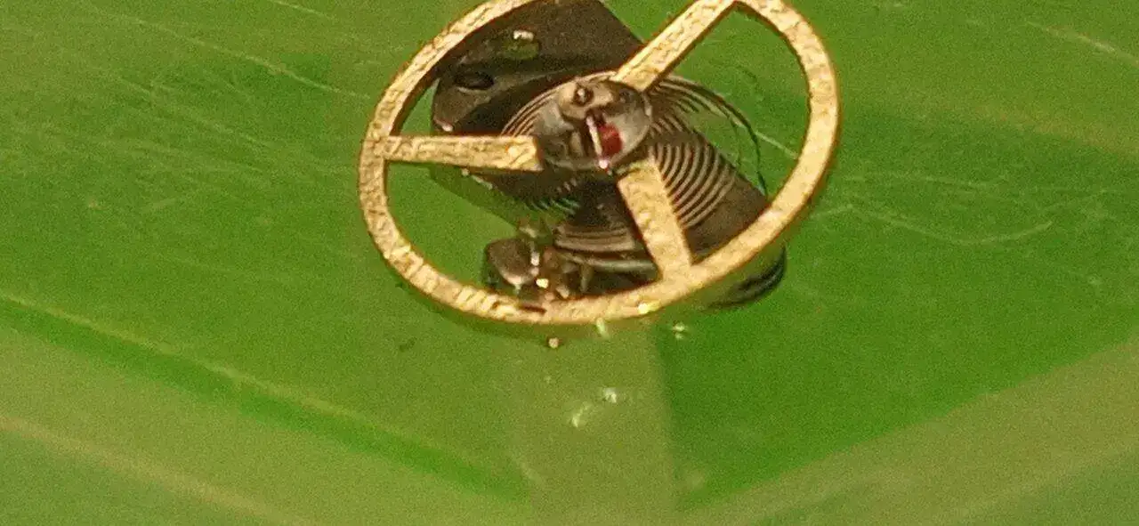

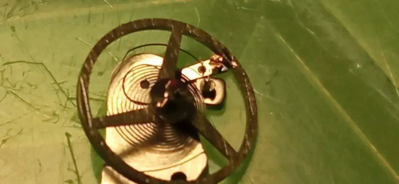

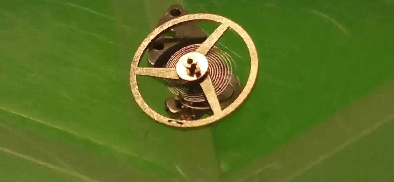

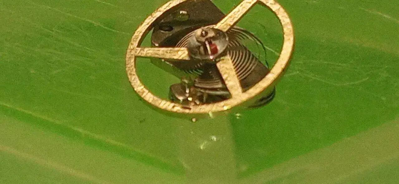

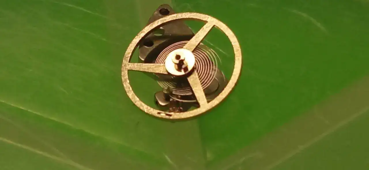

hola buenas a todos compañeros, hoy vengo buscando un poco de orientación, hoy intentando liberar el espiral de un calibre unitas 6565 con portapiton movil, veo que el piton que lo une al puente no tiene un tornillo en si para presionar hacia abajo, es un especie de piton con hendidura que me da la impresión que hay que girar para destrabar con destornillador, igual consulto con ustedes antes de equivocarme y lamentarlo, les dejo un par de fotos para visualizar el problema en cuestion de mejor manera, como siempre gracias a todos desde ya.

Esta semana justamente el alumno me hizo la misma pregunta, se le enredó el espiral, y al estar el espiral encolado con el pitón a presión, por lo que lo dejamos sumergido 48 horas en alcohol isopropilico para disolver la cola.

muchas gracias 6aly por responder, sobre lo que comentas me surgió una duda, ¿porque motivo esta encolado el piton?, me imagino que por la perdida de su respectivo tornillo para ajustar el piton al puente.

En los relojes de bajo costo suele ser normal, para reducir costes, se ahorran un tornillo, un pasador, y mecanizado de la rosca del pitón.

no tenia ni idea, y luego para volver armarlo habria que encolarlo de nuevo?

El pitón se aconseja no desmontarlo debido al riesgo de deformar puente o porta pitón al estar encajado a mucha presión.
Poner sobre una base una gota de esmalte de uñas, y con la pica aceité coger una pequeña gota y untar la ranura del pitón, seguidamente colocar el espiral, esperar unos minutos y montar el puente con su volante como, todavía no habrá secado el barniz podremos manipular el espiral para que nos quede plano, esperar, dejar secar y acabar de corregir el espiral, y afinar.
