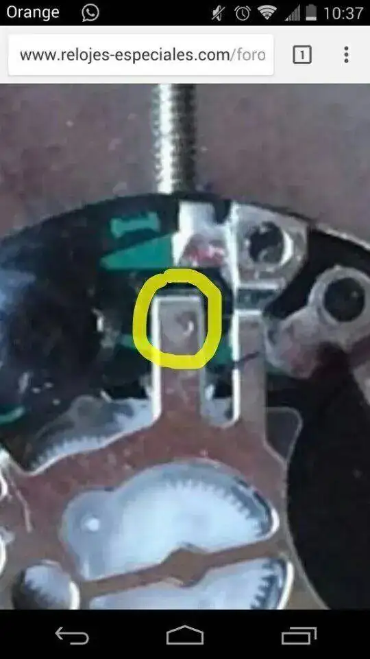

Hola a todos,
Veréis, estoy trasteando con un reloj chino de 1,50€ (puro Aliexpress) al que pretendo extraerle la maquinaria por completo. A la hora de abrirlo me doy cuenta de que no sé sacar la corona ya que no veo ningún sitio donde pulsar y sacarla.
Os adjunto foto a ver si me podéis ayudar:

Prueba a tirar de la corona a puesta en hora por si asomase una plaquita donde habrá que pulsar para extraerla completamente. Algunos lo hacen así.
Muchas gracias Quichito, finalmente di con el sistema, más simple de lo que parecía a simple vista.
Hola, pon La Corona en la posición de hora mover las agujas, observa una especie de punto que tiene la chapista metálica que está frente a la tija que es estornillo largo dónde está roscada La Corona, presiona un poquito y tira de La Corona al mismo tiempo con suavidad, espero que te sirva, saludos

Aumentando la imagen ya lo vi claro: presionando la chapita justo en el punto que he marcado con un círculo amarillo:
