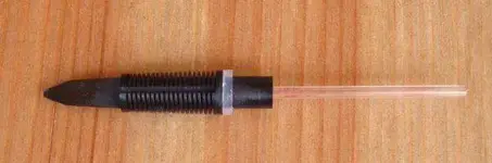

Hola. Hace poco me he comprado en ebay una inoxcrom 55 y no escribe. La he desarmado y limpiado pero sigue igual. La verdad es que para mi es un misterio cómo llega la tinta desde el saco al plumín en esta pluma, porque el alimentador tiene una goma que se ajusta a las paredes de la pluma con lo cual la tinta no puede ir por fuera hacia el plumín. En esta foto se ve este alimentador
¿Entra la tinta por el tubito al interior del alimentador y desde ahí fluye hacia afuera y luego al plumín? Si es así la tengo totalmente atascada, porque si se sopla por el tubito el aire no sale por ningún sitio. ¿Alguien sabe cómo funciona?
Gracias de antemano.
Acabo de caer en que no tiene sentido que la tinta entre por el tubito, no entraría tinta en cuanto bajara el nivel por debajo. Debe de ser un respirador o algo así. A ver si algún experto sabe cómo funciona.
Por lo que se, "el tubo respirador" conectado al alimentador (también lo usa la Parker 51 aerométrica y la 21) cumple el cometido de dosificar el flujo de aire y tinta, al escribir baja el nivel de la tinta y entra aire desde el plumín, ese equilibrio hace que la presión interna expulsa la tinta hacia el exterior desde el depósito flexible , también evita que se concentre la tinta hacia el plumín y se produzca un derrame de tinta (la temida "gota negra").
Inoxcrom me imagino que se inspiro en el método de Parker.
Si no te funciona bien tienes que sumergir el conjunto alimentador,plumín y tubo respirador en agua,lavavajillas y un poco de amoniaco(toda la noche) y luego aclarar en agua limpia.
Gracias por la sugerencia, pero mi duda no es cómo hacer que funcione ya que le vendedor me la va a cambiar por otra. La duda es cómo funciona este alimentador. No entiendo por dónde llega la tinta al plumín ya que el agujero central está tapado por la cánula y por fuera no puede ser porque está la goma blanca que evita que pase tinta por ahí.

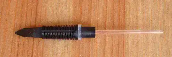

¿Puedes poner una foto de la otra cara del alimentador?
Gracias,
Rafael
Foto de la otra cara. Ahora mismo no tengo la pluma delante, las estoy cogiendo de google

La tinta llega al alimentador a traves del colector por capilaridad .
El saco está. Me he enterado muy bien con la explicación de Antolín. Lo que está ocurriendo entonces es que el alimentador está atascado, porque si meto la punta en agua y chupo por el tubito, no sube agua.
¿Cómo es eso de la capilaridad? Si lleno el saco de tinta con una jeringuilla, tampoco baja la tinta. Supongo que este alimentador está atascado por dentro, ¿alguna forma de desatascarlo? Lo de ponerlo en agua jabonosa toda la noche ya lo hice y no va. Aunque me vayan a cambiar la pluma, me gustaría saber arreglarla.
Se supone que lo ha retirado para poder mostrar el tubo de respiración :hmm:
Eso de la capilaridad, miwesly, es un fenómeno físico (de la física de superficies) debido al cual en un líquido al entrar en contacto con un sólido con determinada morfología, normalmente un conducto lineal de poco diámetro (capilar), se produce una fuerza resultante que tira del sólido en determinada dirección (debido a la descompensación de las fuerzas debidas a la tensión superficial del líquido). Es cómo funcionan todas las plumas: la tinta fluye a través del canal del plumín por capilaridad adonde llega procedente del alimentador (que también sirve para regular el exceso o la escasez de flujo), por el mismo sistema.
Aquí es igual a todas las plumas, el tubito de respiración, sólo sirve para cargar de tinta el depósito, no para llevarla al plumín, para eso está el alimentador. De hecho hay otros sistemas de carga que también usan ese tubito, como es el caso de las Vacumáticas (también de Parker).
Lo mejor, y más inocuo, cuando hay tinta reseca en una pluma (salvo que sea tinta china) es sumergirla en un baño de agua con unas gotas de lavavajillas el tiempo que haga falta... 24h., 48h., 72h. Normalmente es suficiente. En casos muy recalcitrantes (cuando hay tintas ferrogálicas secas) se pueden añadir unas gotas de amoniaco. Pero ¡ojo! el amoniaco corroe algunos metales (sobre todo el acero) por lo que no conviene pasarse. Tu problema es que si el agua no penetra en el tubito, porque es muy estrecho y está taponado, a lo mejor convendría que cada cierto rato intentaras ayudar al agua a entrar con un alambre de acero (por ejemplo una cuerda de guitarra acústica o de piano). También ayuda desmontar las partes desmontables. No hay más truco que este.
