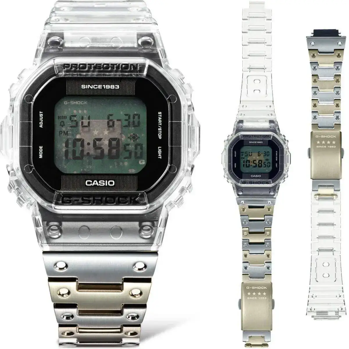

¿Alguien sabe cómo hacer el fondo del display transparente? (como serie Clear Remix) )
  • Iniciador del hilo Iniciador del hilo empanadillo
empanadillo
empanadillo
Lo he visto y me he quedado prendado 😍 ¿Alguién? ¿Un vídeo explicativo? Help!

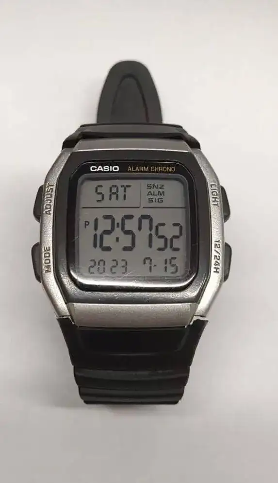

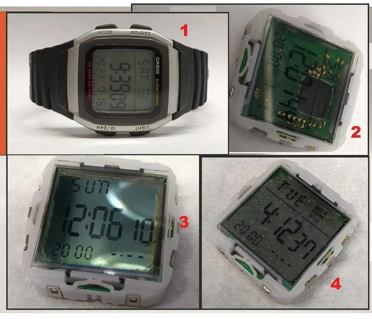

... con éste (1) que tenía por casa probé y el fondo
detrás del lcd era como una película pegada, tuve
que despegar y limpiar los restos de cola.
sacando todo queda el fondo muy oscuro, así que los números
no se aprecian muy bien (2). puse un espejo a ver
como quedaba (3) (está muy mal recortado, era solo
para ver la legibilidad y en caso de quedar bien pues
recortar otro en condiciones, pero tampoco me
gustó el resultado. luego le puse una esponja blanca
para hacer un fondo texturizado (4).
finalmente lo dejé como estaba pero con un
plástico blanco de fondo algo más claro que el
que trae pegado el lcd. para mí que quedó algo
más legible

Hola, el 2 es casi cómo el de la serie limitada. Cómo dice el último vídeo se trata de hacer más clara la placa... Interesante... 🤔
