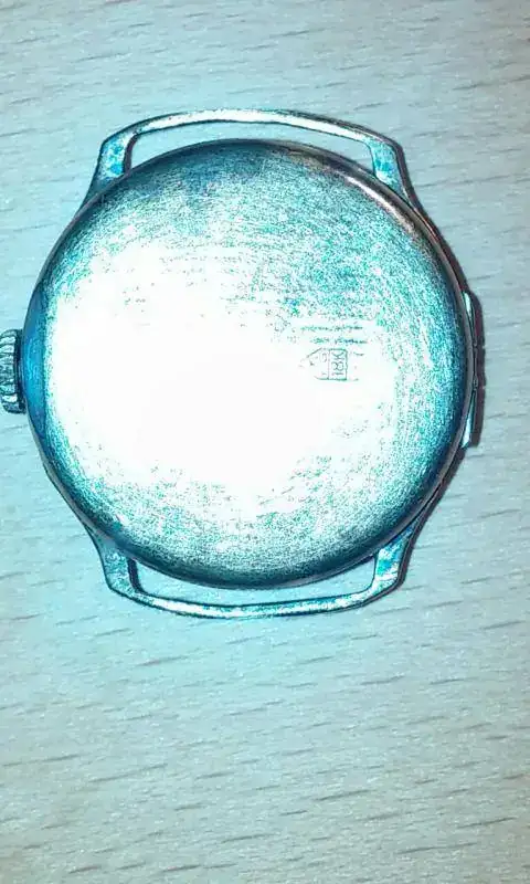

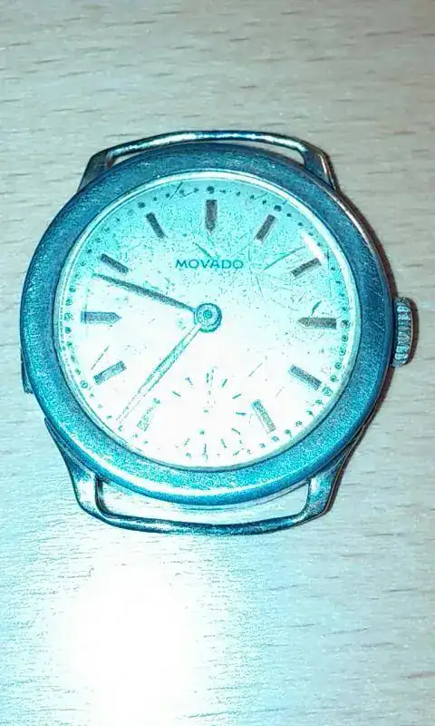

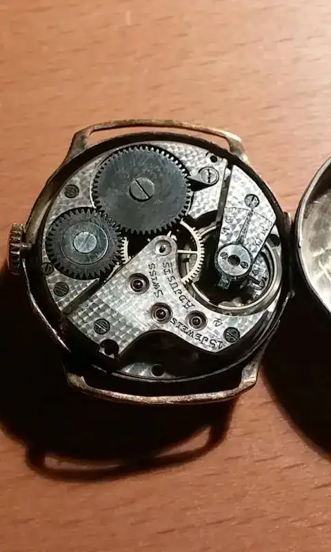

¿Alguien me puede ayudar con este Movado?
  • Iniciador del hilo Iniciador del hilo juanpecas
J
juanpecas
Hola, tengo desde hace muuuchos años por un cajón, este Movado de cuerda, y me gustaría que me dijera alguien de qué tipo es, modelo, material de la caja (porque pone algo de 18k, pero imagino que será Chapado en oro "PK= Plaqué Gold. ¿verdad?), también la estanqueidad por si lo mojo :D (es broma), etc.
EL reloj funciona perfecto
He buscado mucho por internet, y nada de nada, no he conseguido encontrar nada.
Por eso pido ayuda.
Gracias de antemano.

Compañero, solo comentarte que mojar ese reloj es como consumir cianuro. La muerte. Ese reloj no soporta ni lavarse las manos. Llévalo a un relojero para que le haga una revisión completa al calibre. Y enhorabuena por una pieza tan particular.

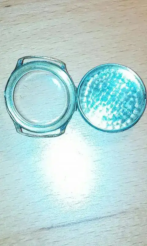

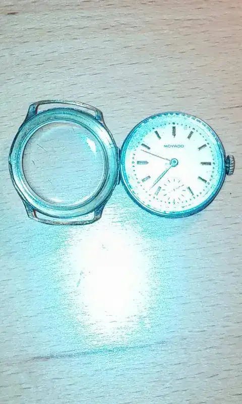

Antiguo e interesante Movado. Para saber el movimiento que lleva es preciso ver el resorte del tiret y saber las medidas del mismo, puede ser un cal.730,780 o familia, pero vamos esto es apostar.

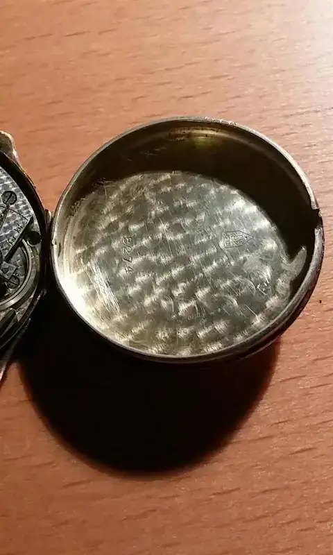

Tampoco llego a leer el cuño del interior de la caja que pudiera tratarse del fabricante de la misma.
Te aconsejo que te leas las normas del foro y te adelanto que aquí no tasamos relojes.

Hola Juanpecas y amigos del foro
En el libro de Fritz von Osterhausen (página 48) ,se muestra un movimiento muy parecido con el número 158 al que llaman calibre 420 . Ahí mismo se indica que este calibre tenía la particularidad de haber sido calibrado hasta 4 y aun 7 ? posiciones .
Es un movimiento antiguo (circa 1915), lo que coincide con el modelo del reloj (asas fijas ) .
Interesante en verdad. Y una reflexión : Excepto por ciertos modelos los relojes MOVADO han ido a la baja en cuanto a su valor económico ; es una lástima la verdad ya que no se les aprecia en lo que realmente valen históricamente.
saludos
Kingmatic

Buen día King y amigos; estoy mirando y deleitandomé con este libro que usted me regaló.
Tengo 4 máquinas (cal. 420) y ninguna tiene el calibre y tampoco la marca MOVADO?
eL RTE. DE TIRET CORRESPONDE AL MOVADO.
Un saludo. Luis desde Argentina
Hola D. Luis
En el mismo libro unas páginas mas adelante se muestra un ejemplar militar HERMOSO con la rejilla de protección con la 420 pero en acabados mas finos (ruedas pulidas por ejemplo ) y ajustado si no recuerdo mal a 6 posiciones.
He visto otros ejemplares en la red también descritos como "militares" .
También se destaca que este calibre se distinguió claramente de sus congéneres quienes muestran las típicos platinas "arriñonadas" que todos conocemos.
