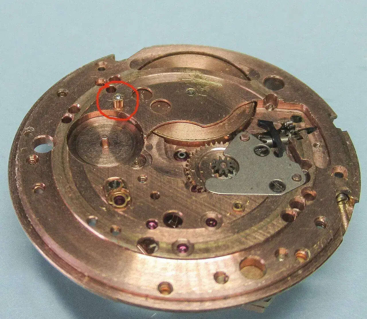

Vemos una platina con ciertos elementos montados y, señalado, el tornillito de las narices; sin cabeza, por supuesto
la punta de ese tornillo, de cuyo alrededor se ve que ya ha habido guerra, sale por el otro lado aunque no sobresale de la platina. El tornillo está enroscado en un buchón dorado. También está señalada esa punta

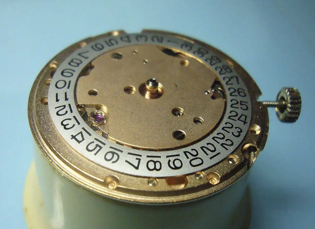

Pues bien, apoyando un punzón fino en el acero del tornillo y con unos martillacitos suaves dicho buchón se va sacando hacia el otro lado y, en su interior, se lleva el tornillo roto

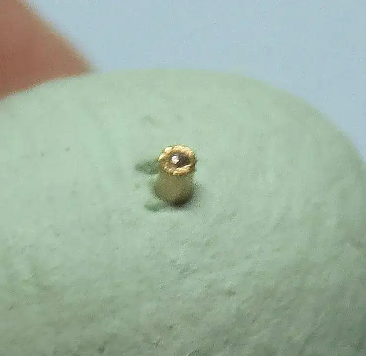

Se termina de sacar con más golpecitos y, una vez fuera, no lo puedo fotografiar porque mi cámara ni siquiera en modo macro es capaz de enfocarlo.
Pero lo cogemos en el torno con la pinza más fina y, con mucho pulso y un buril bien afilado, le comemos al buchón en su extremo como medio milímetro lo que hace que sobresalga el vástago del tornillo.

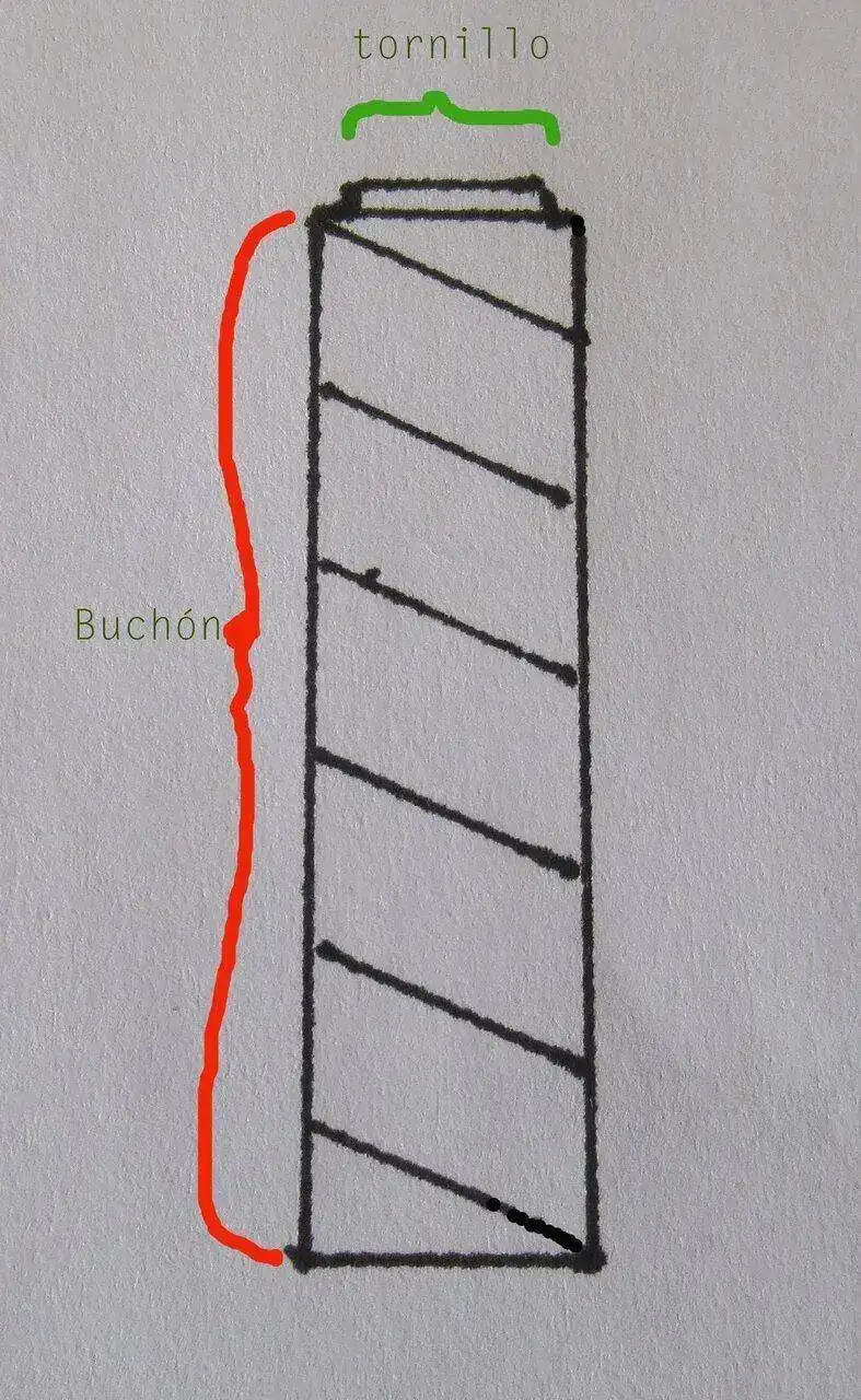

A falta de foto valga este dibujito en el que el buchón es la pieza larga rayada y el tornillo, o lo que vemos de él, es lo que sale arriba
Ahora cogemos fuertemente esa punta de tornillo con una pinza de corte, por ejemplo, y sin dejar que se nos escape, giramos la rueda de pinzas del torno hasta que quede desenroscado el puñetero tornillito ....

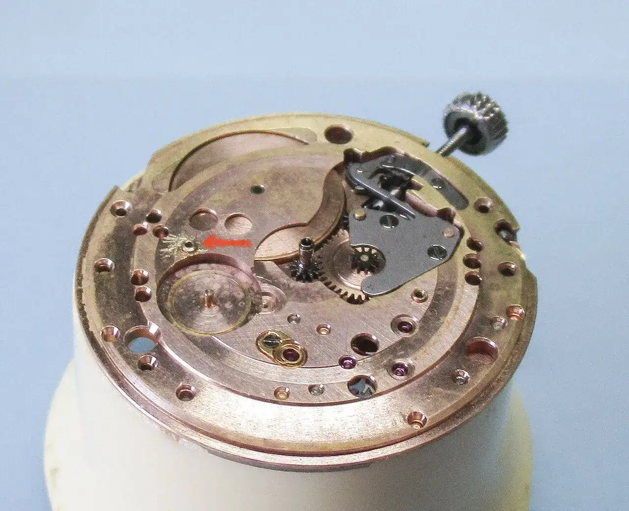

Luego, usando la parte trasera de las pinzas, por ejemplo, como herramienta volvemos a meter el buchón en su alojamiento dejando que sobresalga una porción de él igual a la del otro tronillo.

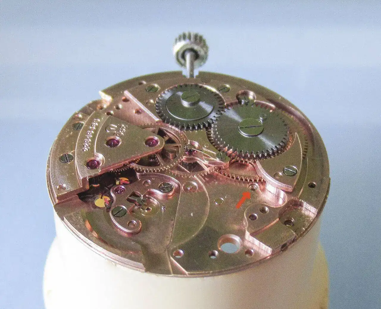

Y ya nos quedará todo montado así
Esta última foto es de otro reloj pero hermano gemelo.
