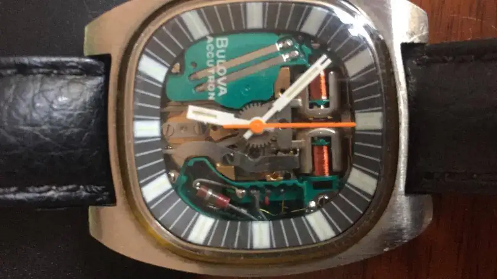

tengo un Bulova accutron fabricado en 1973 , creo que con maquinaria 214 aunque no estoy muy seguro y hace un mes más o menos empezó a retrasarse , con lo cual pensé que era problema de batería , aunque me extrañó porque no hacia todavía más que 8 meses que le había cambiado la pila
el caso es que terminó parándose y lo lleve a la relojería a la que lo había lllevado también desde que lo tenía mi padre y me dijeron que no era la pila . Se lo quedaron unos días y tras dos semanas me dijeron que debía ser un problema de electrónica y que no se atrevían a meterle mano porque como no hay repuestos ...
no quisiera que acabase base en el fondo de un cajón , por el cariño que le tengo pero no sé dónde llevarlo y no me atrevo a mandarlo a Inglaterra
No vaya a ser que la mensajería lo extravié e el viene de ida o de vuelta ¿ podéis darme alguna dirección de relojero especializado en estos relojes ?

PAK el reloj ha dejado de zumbar o sigue zumbando pero no se mueve? si es lo segundo seguramente haya que ajustar los filamentos que van a a la rueda de indexación o haya que hacerle un servicio por lubricacion seca.
Sobre repuestos no te preocupes, se encuentran, aun quedan especialistas en USA sobre todo que te venden cualquier cosa, también se localizan facilmente movimientos donantes para piezas.

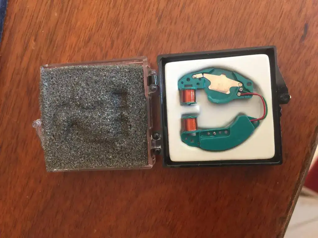

me han dicho que falla un de las dos bobinas que desgraciadamente ya no tienen repuestos para la maquinaria 214
no sé dónde conseguir la piececito de marras y me resisto a dejarlo en un cajón .
Un reloj donante se puede conseguir por poco dinero y siempre te puede servir para futuras averías.

Como continuación al hilo, Deciros que Pedro Izquierdo me diagnosticó un fallo en la bobina de entrada del reloj.
y me indicó que , aunque había reparado varios,
ya no le quedaba repuesto y menos de la maquinaria 214 .
asi que convine con el, que buscaría el repuesto y si el lo encontraba antes , me avisara
al final localicé u repuesto nuevo, vía internet , supuestamente nuevo de stocaje antiguo y verificado
El repuesto ya esta en la relojeria .
asi que me ha dicho que seguram te en septiembre se pondría con el
seguiremos informando

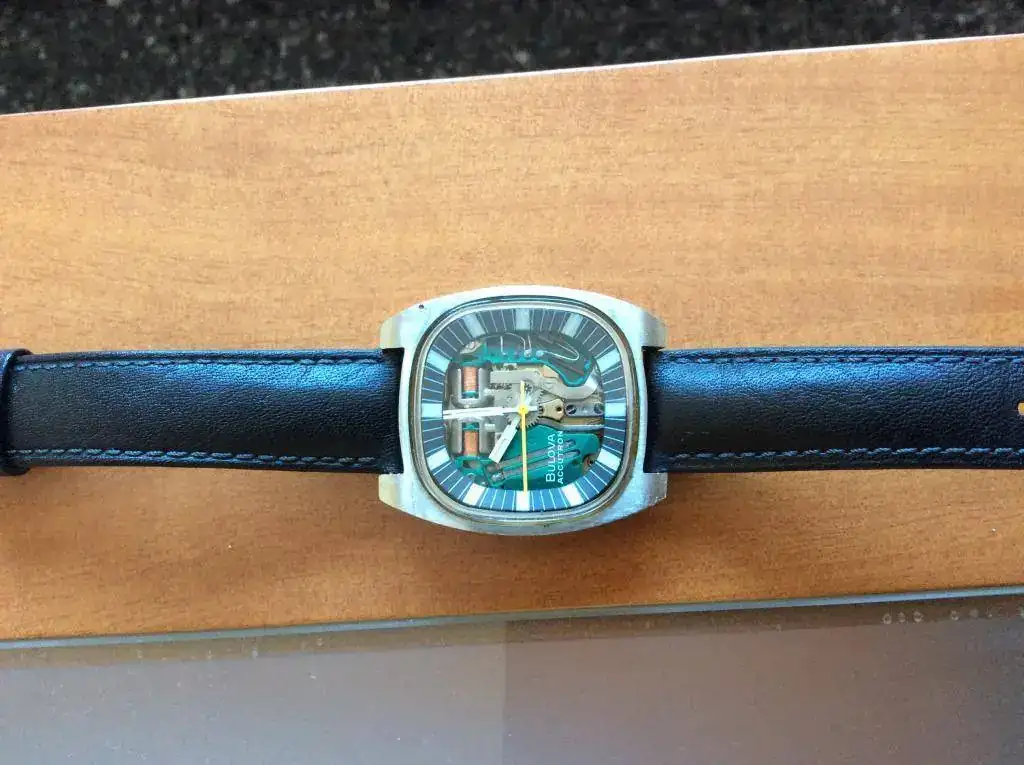

¡ POR FIN !
tras una espera que me pareció eterna, al fín está reparado .
Al parecer, a parte de la bobina, una de las micro ruedas dentadas estaba averiada, fruto de posiblemente algún profesional digamos, demasiado enérgico a la hora de cambiar la última pila.
pero ya está, zumbando alegremente de nuevo .
Ahorame pondré a buscar una correa digna de Este reloj, para mantener la suya en un cajón .
