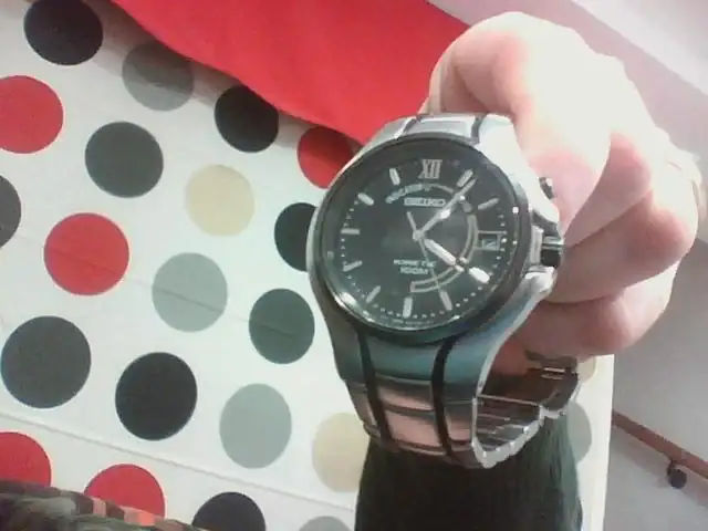

Este es mi Seiko Kinetic, lleva conmigo sobre nueve años y lo del acumulador no se como va...como me lo pongo poco, muchas veces está parado, pero con un par de meneos ya está en marcha. Ahora lo he cogido para hacerle la foto y va como la seda.
Es un sistema automatico que recarga una pila con un movimiento tipo a los automaticos de siempre
